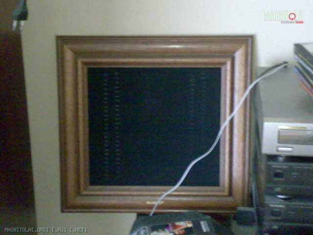

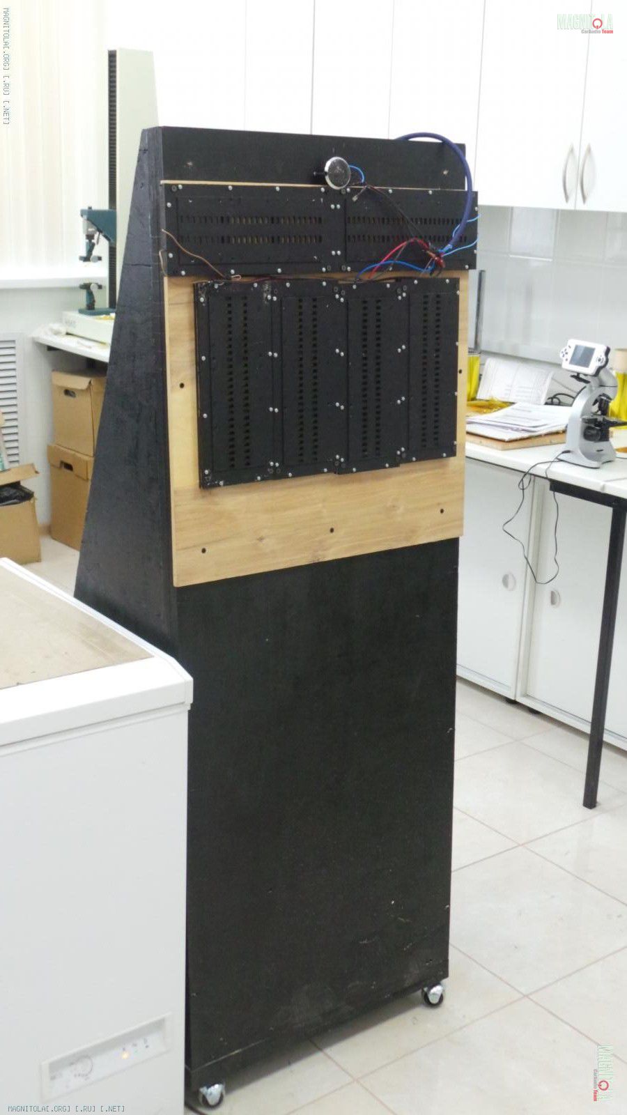

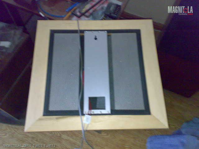

    А почему именно они? Есть реализации, но не совсем любительские... Вот давненько понатыкал таких в лабораторный щиток...
    Кстати, те что на моем щитке ровнее по АЧХ, чем BG Radia.
    Имеются так же вот такие настенные штуки...
Название:	на стену1.jpg
ID:	335340 Нажмите на изображение для увеличения.
Название:	на стену 2.jpg

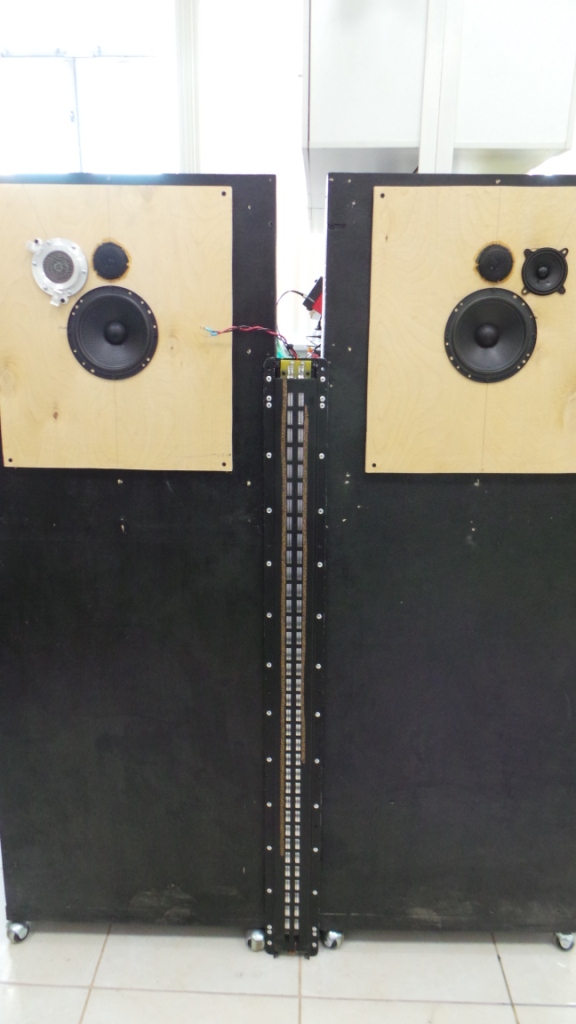

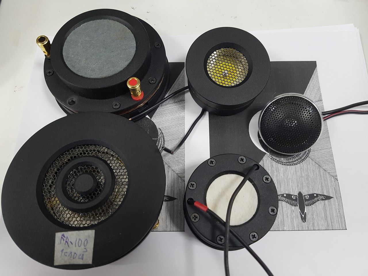

    Как бы уже около десяти лет одержим идеей создания изодинамического набора акустики для создания полновесного hi-fi... К сожалению то, что предлагают нам именитые фирмы и бренды либо не тянет на такой набор компонентов, либо размером со слона, либо это нет желания слушать. А хочется чего то конкурентоспособного по всем параметрам - от звука до размеров. Пока опытным путем удалось выяснить, что и размерами можно поконкурировать с диффузорной акустикой. Правда, все таки на один два шага по дюймовому стандарту изодинамика должна быть больше в диаметре своего диффузорного собрата при сравнимых характеристиках. На снимках ортодинамические пищалки ( с диаметрами переднего фланца 85 и 65 мм и чувствительностью 93-94 дбВТ/м, диапазон частот для большого твитера свыше 2000 герц, малого свыше 3500 ), среднечастотник ( с диаметром переднего фланца 104 мм, чувствительностью 90 дбВт/м и диапазоном частот 400-6000/8000 герц) и мидбас диаметром 175 мм и диапазоном частот 120-5000. Пока ниже опуститься не получается. Видимо придется уйти на пару калибров выше...
ID:	335401 Нажмите на изображение для увеличения.
ID:	335402 Нажмите на изображение для увеличения.
ID:	335404 Нажмите на изображение для увеличения.
    Для сравнения размеров... Ортодинамический ШП модуль гигант RD-50... Всего каких то 1250 мм высотой... Может якобы от 80 до 12500 при чуйке 89 дбВт/м ( данные на память могу ошибаться). По факту слухабелен от 120 герц и до 6000 при чуйке ( Внимание!!!) всего 72 дбВт/м. На фото прообраз будущего СЧ слева в алюминиевом корпусе , посередке гигант от БиДжи и мидбасы калибра как раз под мидбасовый модуль с фото выше...
Название:	BG RD50 и MR-100.JPG
