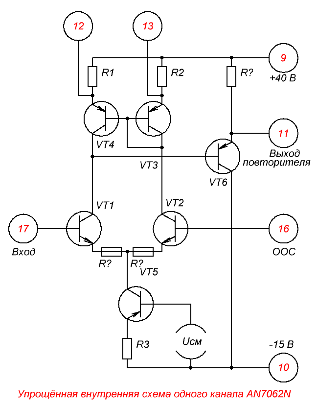

    По умолчанию Ищу схему дифференциального усилителя AN7062.
    Ищу по возможности полную схему дифференциального двухканального усилителя AN7062, применялась во входных каскадах усилителей мощности японских фирм Маранц, Пионер и других. С даташитом на неё знаком, мало информации по внутренней схемотехнике в нём.

    По умолчанию Re: Ищу схему дифференциального усилителя AN7062.
    Очень информативный ответ, спасибо... Итак, имеем примерную схему от Сагиттариуса, известно сопротивление в цепи эмиттера транзистора 6 - 1,34 кОм, меряется обычным тестером. Известно также что нужны 2 отрицательных напряжения питания -8 и -15 Вольт, значит выходит что источник тока в микрухе каскодный? В общем нужна любая информация по внутреннему устройству микросхемы кроме даташита и схемы Сагиттариуса.
