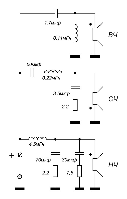

    Подскажите пожалуйста по такому вопросу.
    Настряпал схемку тут, затеваю собирать, вот думаю оставить эти резисторы в фильтре (2.2 Ом которые) или не нужны они там?
    Раньше в схемах различных фильтров АС часто встречал резисторы последовательно с кондером, и даже объясняли зачем они там.
    Типа че то выравнивают или что. Забыл блин ( И в инете нарыть инфу по этому не могу. Голову сломал уже.
    Подскажите кому не трудно в двух словах, надо-не, и зачем они вообще?
    А то сейчас многие пишут что лишние резисторы в фильтре зло. Собственно почему и назрел вопрос.
    Да и на срез они влияют нехило, я так понимаю.

    Динамики будут восьмиомные, с одинаковой чувствительностью, частоты среза фильтра 400/8000Гц.
    Считал в онлайн калькуляторе. По другому не умею, не лады с математикой у меня
    ---------- Сообщение добавлено 01:46 ---------- Предыдущее сообщение было 01:39 ----------
    ЗЫ. Сейчас у меня полочники с таким же фильтром, только номиналы другие, в силу акустических особенностей малогабаритных АС.
    Но затеваю сделать крупные напольные АС, и в них порезать уже по уму. Чтобы основной диапазон воспроизводили СЧ дины,
    пишут типа это с точки зрения психоакустики более правильно, когда СЧ играет от и до. Ну вы поняли да, о чем я )
    После совета добрых людей, схема была немного подкорректирована. Конденсатор 50мкф переехал на вход фильтра.
    И введена цепочка Цобеля на НЧ динамик.

    Ну вы даешь! Резисторы не дают просесть импедансу до неприятных значений. Это видно при моделировании в программе. Так же можно померять по факту свип тоном сняв кривую импеданса.

    Этот резистор превращает порядок фильтра нч из чисто второго - в "между первой и второй - наливай ещё одну" .С ним и спад не такой крутой и выброс уходит на верхнем срезе и вообще звук другой. И отставание баса меньше. Про импеданс уже сказали.

    Arman, ну а если катушки индуктивности с запасом взять? Ведь импеданс будет проседать если катушка в притык, и не срезает как следует возложенные на нее частоты. Я не прав?
    ---------- Сообщение добавлено 04:14 ---------- Предыдущее сообщение было 04:03 ----------
    Бока, уходит выброс и отставание баса это хорошо! )
    А тогда другой вопрос, какой номинал оптимален?
    Чтобы не в ущерб фильтрации, но и не слишком мало чтобы это все работало как надо.
    Насчет перегрузочной способности умзч я думаю можно не переживать, у меня в усе STK4050V трудятся, на пониженом напряжении питания (+-51В, вместо 66). Так что запас по мощности в районе 50Вт, от максималки данных микрух.
    Вот думаю, 2.2 Ом нормалек, или лучше до одного снизить?
    Хотя наверно на восьмиомной нагрузке и 2.2 уже низко, не?

    Индуктивности и емкости - реактивные элементы, а не просто частотно-зависимые резисторы. Все гораздо сложнее, они взаимодействуют между собой, с головками, тоже обладающими кучей реактивных параметров.

    2.2 ома - думаю, будет в самый раз. Ближе к 2-му порядку, скорее полувторому.

    Нужны. Это цепь Буше, давят индуктивность головки на частоте резонанса, чтобы оную индуктивность не видел фильтр, и не смещал свои настройки
    ---------- Сообщение добавлено 10:47 ---------- Предыдущее сообщение было 10:46 ----------
    Вообще-то должно быть равно активному динамика, около 3х Ом для 4х-омного. А лучше тестером померить. И резонансную частоту В ОФОРМЛЕНИИ!!! тоже - по ней емкость в параллельной ветви подобрать

    Это не буше, иное. Видел такой финт в многих старинных колонках, от 1 -1,5 Ома и выше. Облагораживает второй порядок этот резистор. Убирает выброс на верхнем срезе. К резонансу внизу никаким боком не относится.

    Да, это не корректирующая цепочка, это часть самого фильтра.
    И я имел ввиду не совсем убрать эту цепь, а подцепить кондер напрямую, без резистора.

    убрав резистор, получите выброс на срезе и вой из басовика. да сами можете на ходу резистор коротнуть и послушать. делов-то.
    Выброс убирается понижением добротности LC-фильтра, резик не нужен
    Входное сопро просядет, может и защита сработать.

    Цепь СЧ на схеме правильно нарисована?
    ---------- Сообщение добавлено 12:04 ---------- Предыдущее сообщение было 12:03 ----------
    Вроде 3.5мкФ должен идти после 50мкФ

    Фаза ровнее

    А сам как думаешь? Тут без симулятора все понятно: реактивный ток катушки динамика не идет через конденсатор 50мкФ, и на этом кондере не падает напряжение и не складывается с тем, что пришло с фильтра
