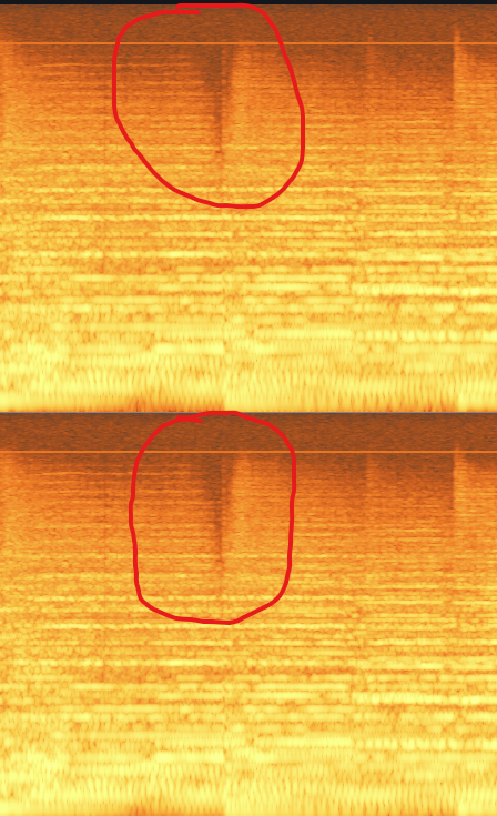

    В общем, есть непонятная проблема с магнитофоном STM-310.
    При оцифровке студийных записей в правом канале периодический появляются провалы высоких частот, не физические как при дефекте ленты, а технические.
    На спектре в аудиоредакторе видно, будто ровно выделили прямоугольный кусок половины секунды записи и понизили громкость на 3-4db, что, соответственно, и слышно на слух при прослушивании - своего рода провал. Это точно не дефект лент, т.к. этот косяк не был бы таким аккуратным и был бы на одном определенном месте пленки.
    Меняли местами предусилители головок, подстраивали головку под разными углами, опускали - проблема не решена.
    В чем может быть причина? Магнитофон несколько раз проверял опытный спец, починил усилитель, который не работал и сказал, что головка изношена. Ее, кстати, ни разу не меняли.
    Может ли быть в этом причина? И если да, то почему износ влияет только на правый канал, а не на оба?
    Надеюсь на вашу помощь и подсказки, кто сталкивался с такой проблемой на своих магнитофонах.
    P.S. Есть еще один такой магнитофон, он постоянно в работе и там тоже такие же симптомы тоже именно в правом канале, только провалы намного сильнее и чаще. Там сильно изношена голова, как сказал спец.
    Вот скрин спектра для понятности.

    P.S.S. Один человек посоветовал проверить реле, которое отвечает за переключение коррекции. Между прочим, когда настраивали цепь коррекции, то жирная помеха (на этом скрине она не убрана еще) на 16 кГц убиралась именно в правом канале, в левом изначально было все чисто.

    Так поменяйте местами УВ каналов - если дефект перекочует за переменой - проблема в модуле УВ. Если нет - в головке или разъемах. Их, кстати, спиртом не мешает помыть.
    И какие версии УВ у Вас стоят - с реле или с КМОП-ключами? Реле глючить могут, КМОП-ключи - ни разу не встречались глюки.
    Головки поканально изнашиваться неравномерно - могут. Если не точно произведена их юстировка по "кивку" относительно ленты.

    Так в этом магнитофоне за пределами модулей УВ только головки и выходные трансформаторы. А также провода и разъемы. Больше ничего в трактах воспроизведения нету. Трансформатор сам по себе из строя не выйдет. Остаются разъемы - но они такой тонкий дефект не дадут. Значит виновата головка.
    И еще не ясно из Вашего описания дефекта - это дефект воспроизведения или записи? Если записи - то он при многократном повторении будет неизменно повторяться точно в этом же месте фонограммы. Проверьте.

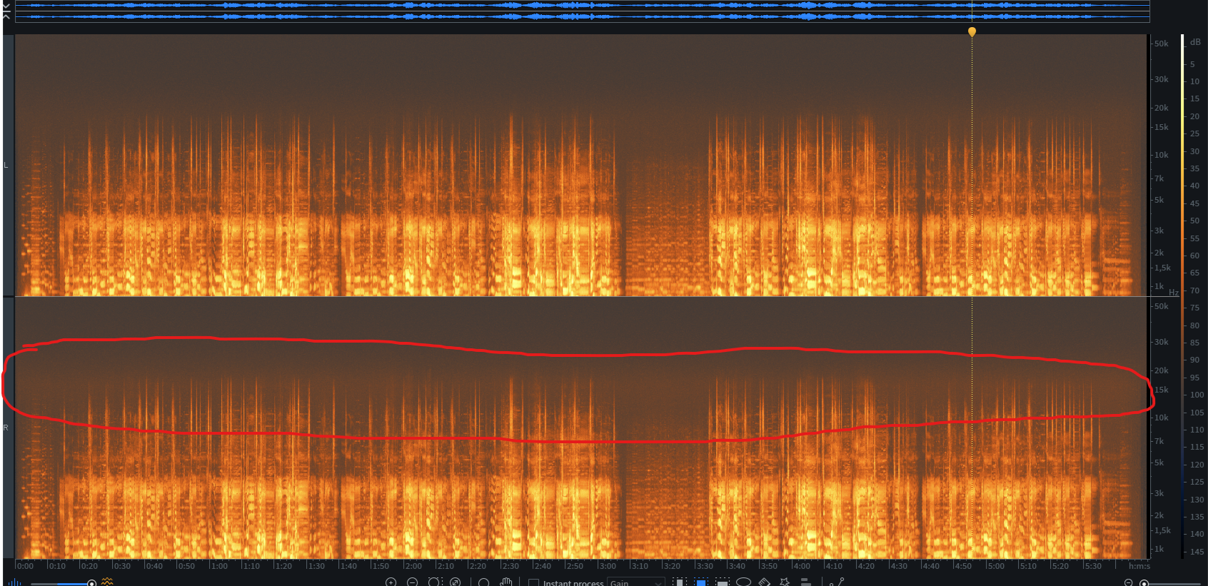

    Нет, дефект случайный технический, а не пленочный. Иначе он выглядел бы вот так при каждом воспроизведении (на наводку на 16 кГц не обращайте внимания, это просто пример)

    В нашем случае происходит технический провал даже с помехой коррекции (на 16 кГц), которая к записи на ленте, по идее не имеет никакого отношения.
    Вот, это помеха видна в правом канале

    При выработке головок борозды могут забиваться мусором с ленты, что и даёт такой эффект.

    По мне это от коробления магнитной ленты, плохой прижым к м. головке. Можно поправить увеличением натяжения ленты в разумных пределах. В стрых аппаратах прижимали к самой м. головке войлоком или чистой основой м. ленты.

    С самого начала об этом думал. Коробление ленты на краях (а оно есть в любом случае) плюс выработка головки дадут такой дефект.
    Про мусор - тоже правдоподобно. Короче, менять головку надо. Виновата выработка.

    Простое объяснение для топикстартера:
    На поверхности головки образовалась канава шириной с ленту. Лента при движении не всегда попадает в эту канаву, вылетает за ее пределы.
