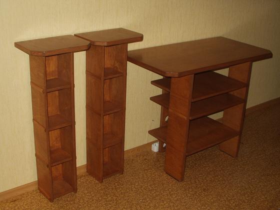

    А я свою стоечку под AV аппаратуру и две стойки под CD (они же по совместительству под тыловые АС-ки) целиком из фанеры сделал. Да давно уже, но вот никак не соберусь с духом что-бы пощелкать их и пару слов чиркануть

    Не прошло и года
    Собственно вот!
    Надеюсь на недельке покрыть лачком... и можно будет пользовать по назначению.

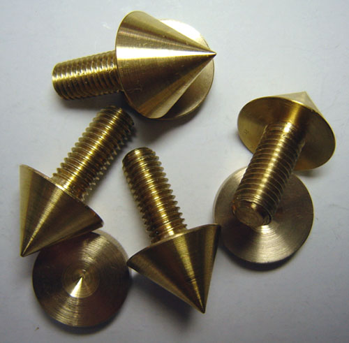

    Сделал себе стойки для акустики такого же плана, правда, не сам - заказывал по своим параметрам в мебельную мастерскую. Токарю заказывал шипы - отлично получилось. Основная проблема - это конечно то, как поведут себя диски - я боялся, что возможны призвуки от их вибрации, салазки заказал с фиксаторами. В результате никаких посторонних звуков не слышу, правда, салазки пластмассовые, фиксаторы ослабляются со временем.
    А вообще, эти стойки - результат компромисса с женой - она была против дополнительной "мебели", но на вариант с дисками согласилась, т.к. их девать на тот момент было уже некуда.
    Прилагаю картинки
