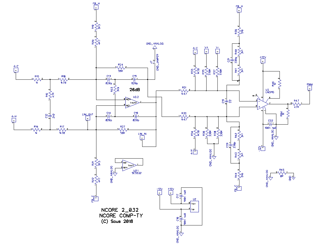

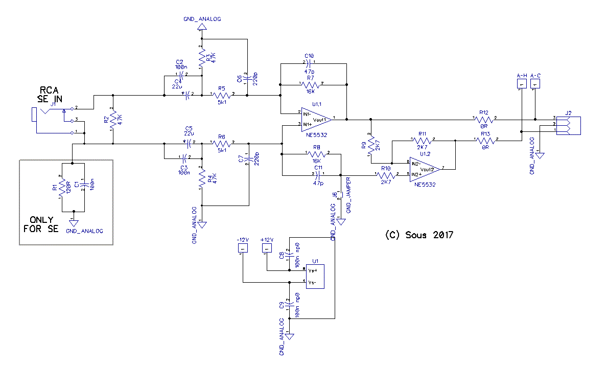

    Открытый проект клона ncore hypex на ИМС. Максимально дешевая реализация.
    Во вложении схема в diptrace.
    Схемы входного буфера и модулятора.

    Модель в МС112_032.CIR
    Позже будут выложены герберы.

    Покажите сему в нормальном виде...
    Аватар для sousmanster
    13.03.2008
    Ивано-Франковск
    2,970
    По умолчанию Re: Клон Ncore LITE версия
    В первый пост добавил картинки
    sousmanster, Скажи, большая разница будет между 311 319 и тем компаратором что в полной версии?
    По цене прилично отличаются, 12 рублей за 31х и 230 за АД8561
    13.03.2008
    Ивано-Франковск
    2,970
    Между 319 и 8561 3-5дБ.
    С 311 схема запускается на 320кГц, что, ПМСМ, немного маловато. 319 будет оптимальный вариант.
    Нужно ли отделять силовую землю и несиловую?
    13.03.2008
    Ивано-Франковск
    2,970
    Я отделяю/ как бы и не сложно.
