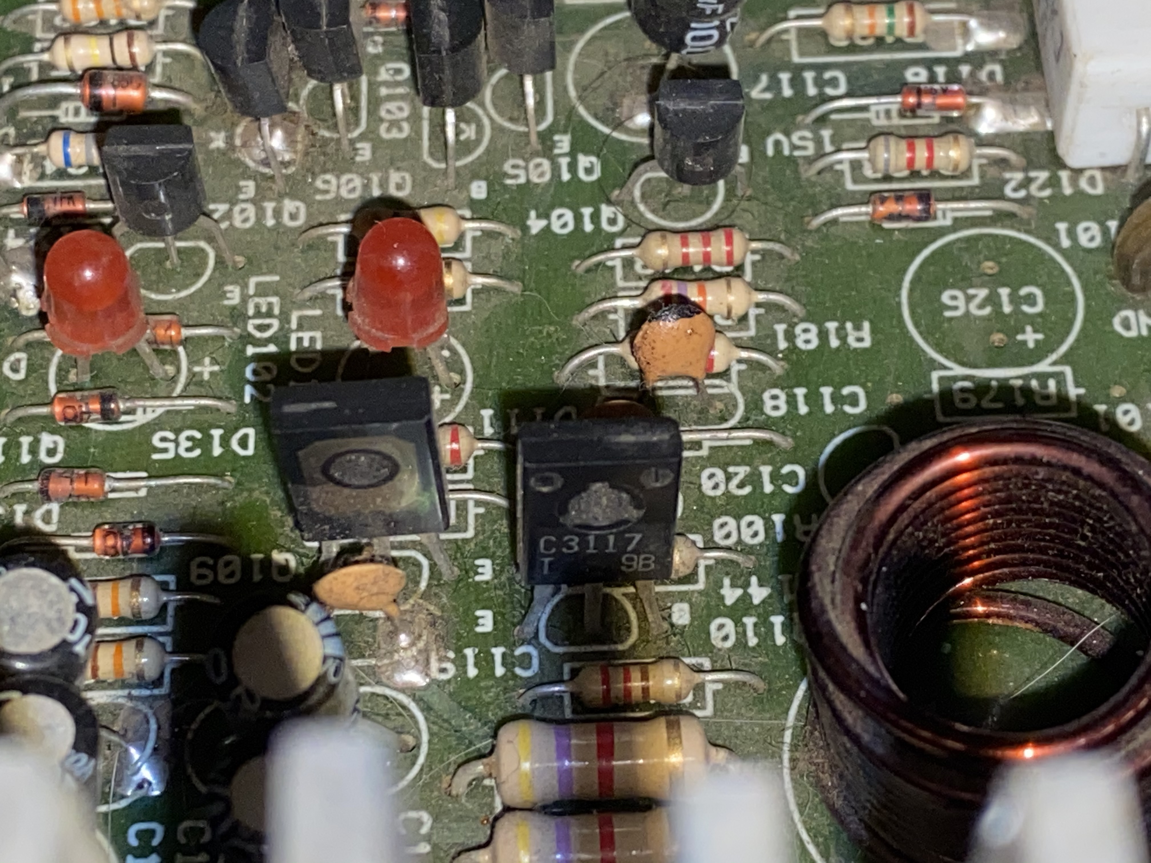

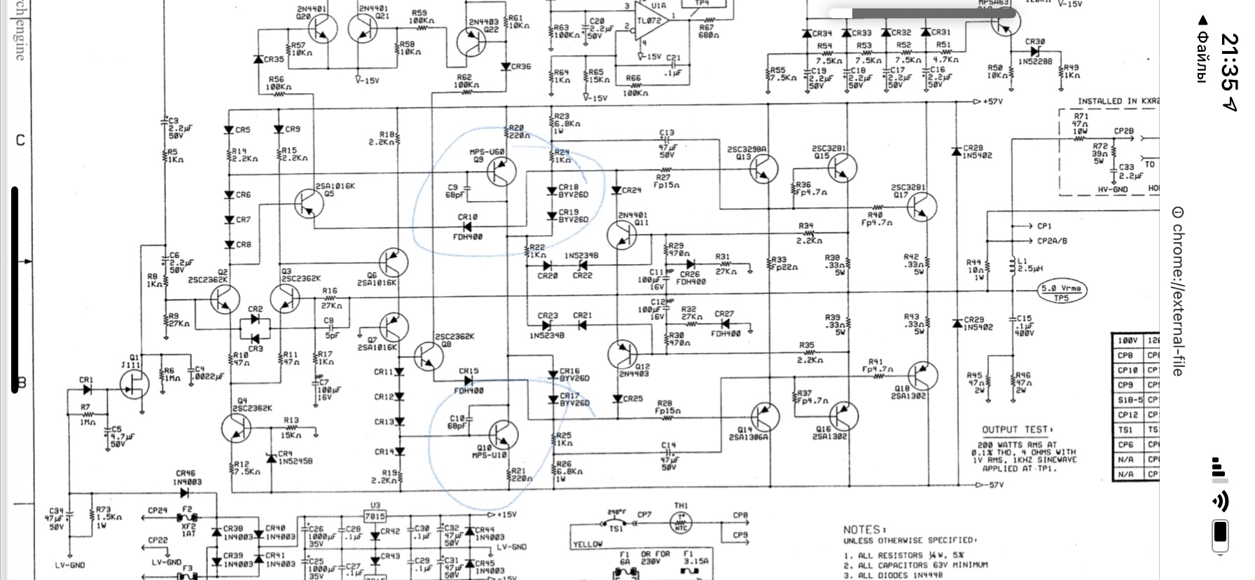

    Приветствую! В общем неспеша собрал два саба. Заменил в усилке паленые транзисторы выходного каскада. Схемотехника практически один в один, как у Fender KXR-200. Пока тестирую отремонтированный канал. Рабочий отключен по питанию путем сняти предохранителей. Заметил одну нехорошую особенность - греются транзисторы предварительного каскада, это Q9 и Q10 по схеме Fender’а. Причем даже на том канале, где сняты предохранители питания выходного каскада. Грешу на питающее напряжение. Дело в том, что однажды в этом усилителе сгорел силовой трансформатор, по гарантии он был заменен на более мощный. Так вот у него выход по переменке 2х52 вольта. После выпрямления и с конденсаторами замер показывает 148 вольт между двумя плечами. Как думаете, может ли это быть причиной нагрева вышеуказвнных транзисторов? Сами транзисторы стоя стоят 2sc3117 и 2sa1249. Вот и мозгую, то ли на них радиаторы повесить, толи напряжение питания пробовать снизить. Пните, плиз, в правильную сторону.
    ---------- Сообщение добавлено 21:43 ---------- Предыдущее сообщение было 21:37 ----------
    А так вообще почитал мануал фендера, так у него предусмотрена защита от КЗ, лимитер по клиппингу и снижение уровня входного сигнала выходного каскада при перегреве. Но, практика показала, что два раза, что-то из этого не сработало. Третий раз уж очень не хочется испытывать. Кстати, защиту внедрил. Задержка есть. Отключение по постоянке испытывал отдельно от усилителя. Так вот чтобы потестировать ее надо привести усилитель в порядок, а то все равно как-то поязно, вдруг постоянкв на выхо, а она не отработает. Опять кранты акустике.

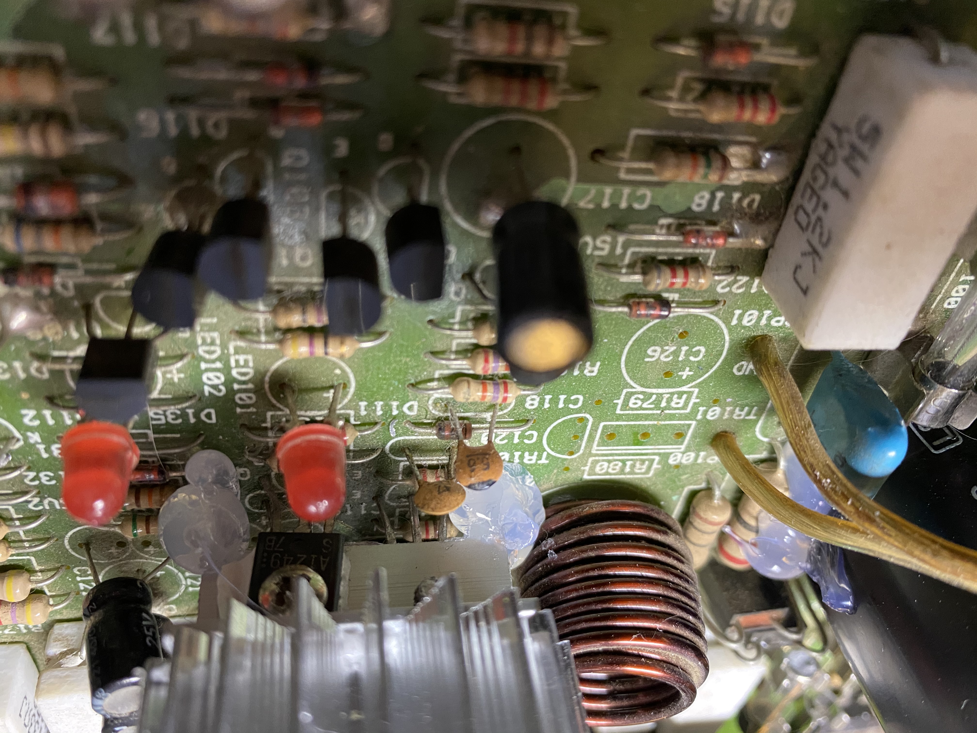

    Так режимы по постоянному току никто не отменял, естественно они должны греться. Нужно сажать на радиаторы, только нужно как то их фиксировать, потому что при большой массе элемента и термоциклировании начинает разрушаться пайка. Герметиком зафиксируйте в крайнем случае, но лучше конечно болт или саморез к плате.
    Новичок Аватар для SaPer
    14.04.2020
    6
    По умолчанию Re: усилитель Souwdwawe SPF 8000 защита

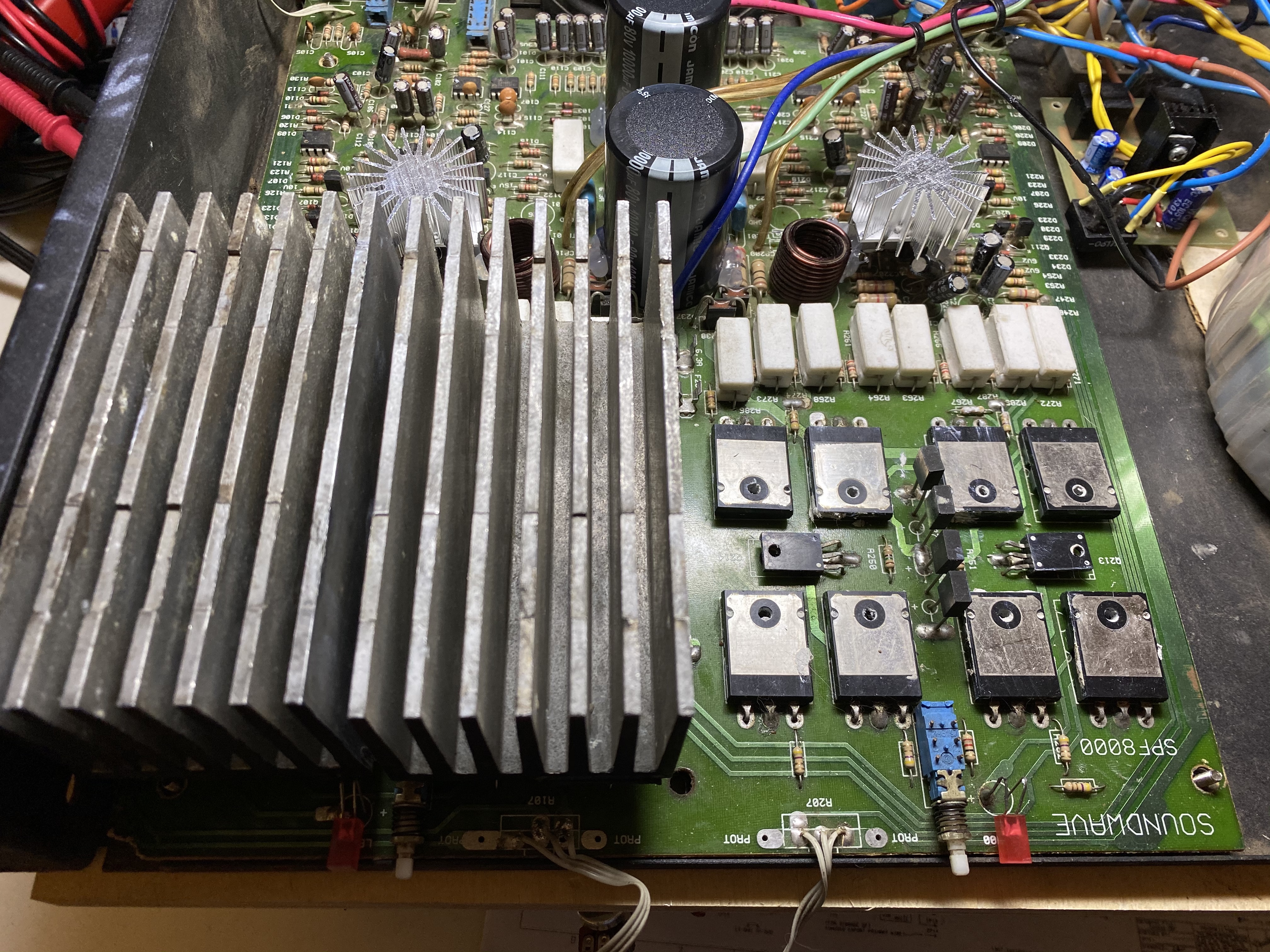

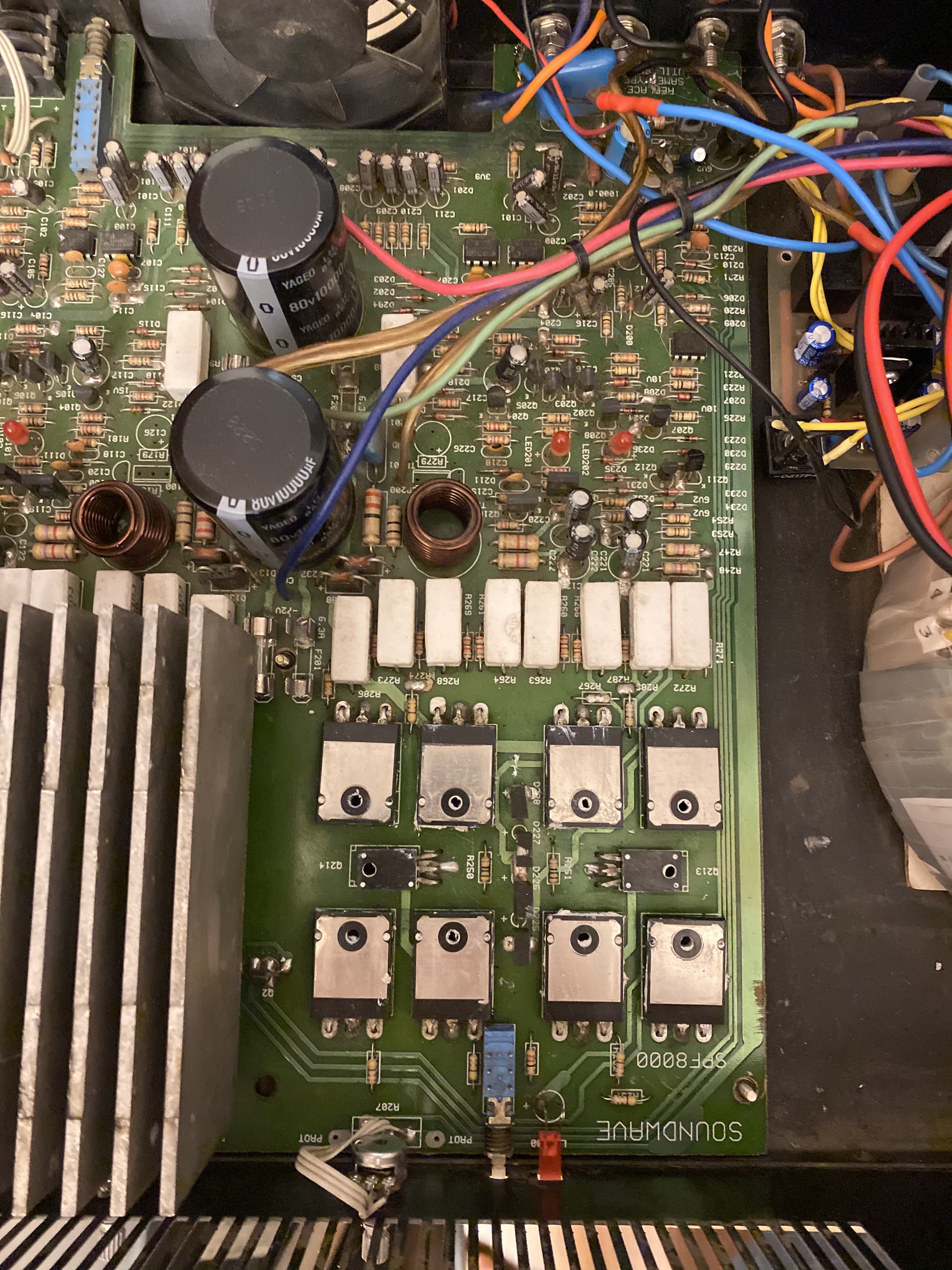

    Приветствую, форумчане! Всех с прошедшими праздниками! В общем, организовал теплоотвод от вышеуказанных транзисторов (см. фото), все собрал, работает, но на ремонтируемом канале обнаружилась неприятная ситуация, выходной каскад и драйвер сильно греются при полном отсутствии сигнала на входе. Ток покоя померить в полной мере не удается, т.к. конструкция крепления радиаторов не дает подобраться к эмиттерам транзисторов, без радиаторов могу включить ненадолго, т.к. сразу идет разогрев транзисторов. Измеряю потребляемый ток в режиме холостого хода, на ремонтируемом канале он постоянно растет, тогда как на рабочем канале он постоянен. Грешу на самовозбуждение, но нет осциллографа, чтобы это проверить. Проверил RC цепочку на выходе, она, вроде, целая, по крайней мере измерения мультиметром ее номиналов аналогичны измерениям на рабочем канале. Вот и мозгую, в чем может быть дело, голову сломал уже. Что было сделано. Выпаяны все транзисторы выходного каскада и транзисторы драйвера, проверены и подобраны +- по коэффициенту усиления в плечах, т.е. чтобы были сами примерно равны, а также чтобы были равны сумма и, соответственно, средние значения в плечах. Купил еще транзисторы драйверов на замену, попробовать, но измерения мультиметром аналогичны у новых и установленных в усилителе. Что еще может быть, на ваш взгляд?
