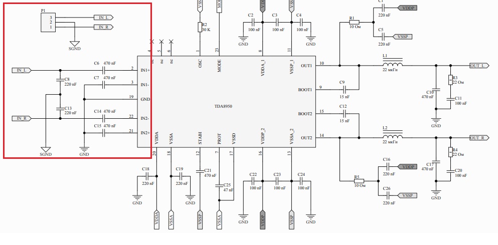

Собираю усь на TDA8950
Даташит: https://www.nxp.com/docs/en/data-sheet/TDA8950.pdf
В целом, плата готова на 90%. Не могу разобраться как правильно реализовать разводу входного сигнала. Вход то у микрухи дифференциальный (т.е. две пары HOT и COLD)
Правильное ли будет решение:
И можно ли 19pin микрухи (SGRND) соединить с SGRND который выходит между кондерами 220nF
Спасибо заранее
