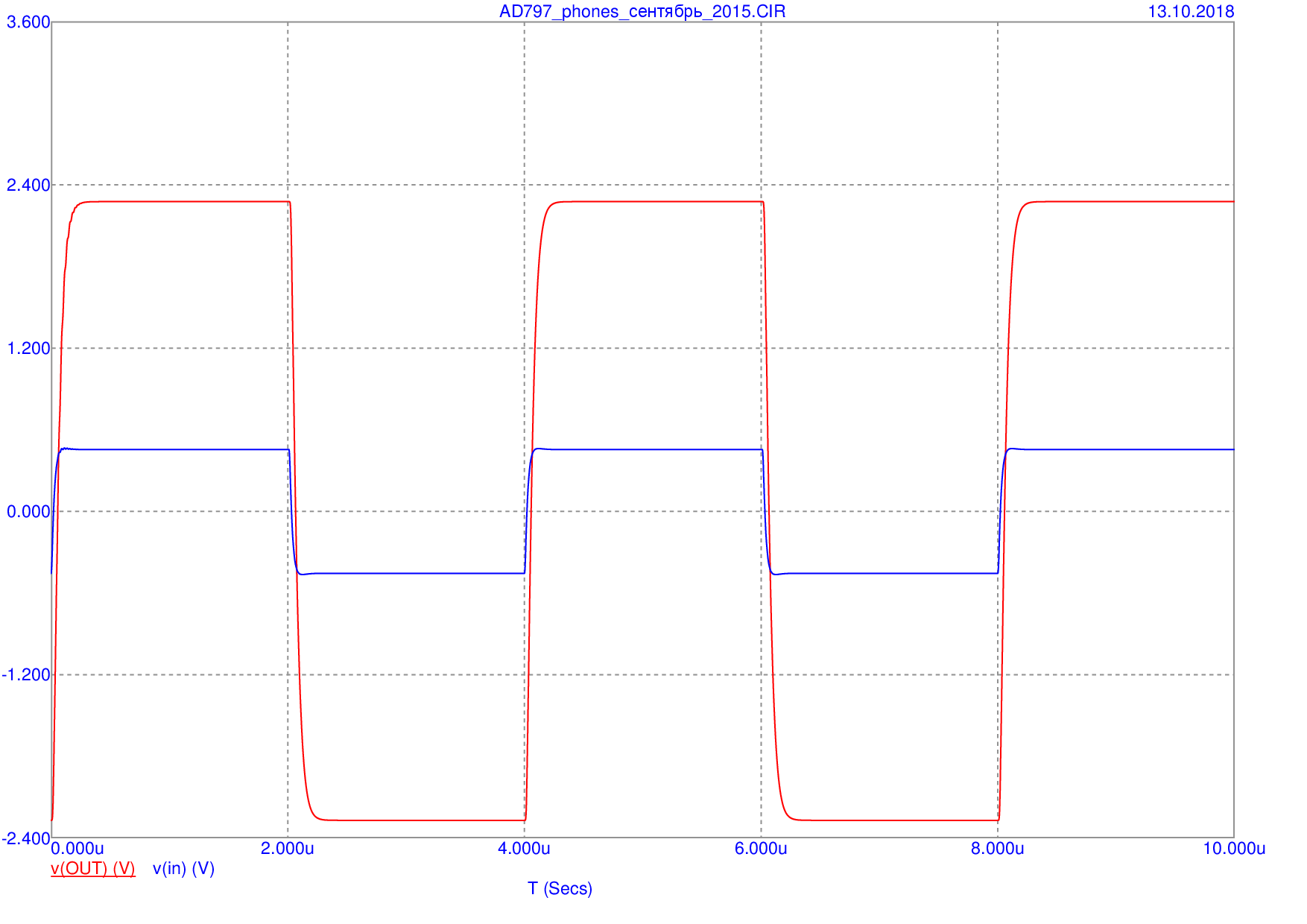

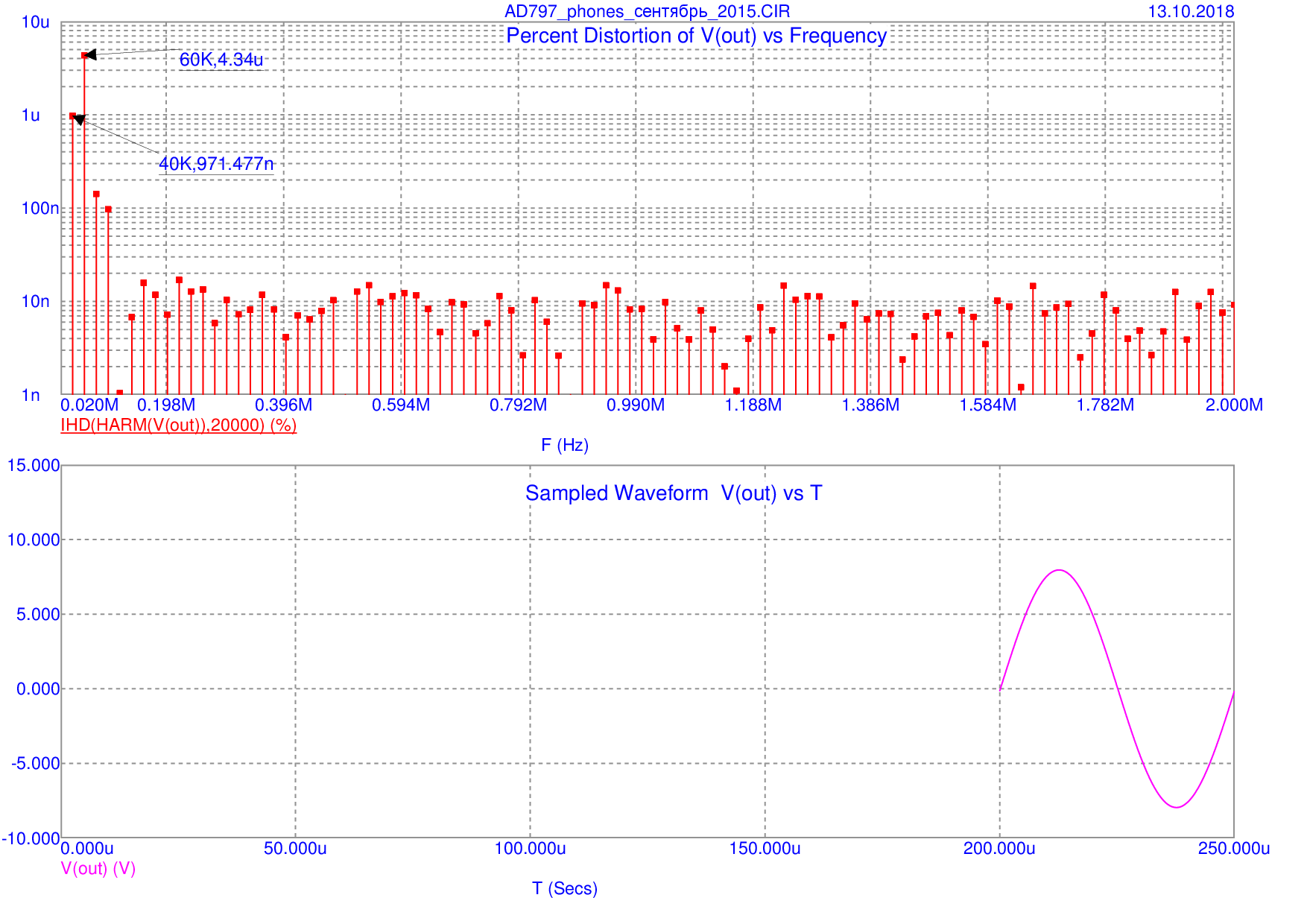

    Перепроверил результаты симуляции:
    Необходимые "защиты" на схеме изображены, при коротком на выходе ограничение тока и для более-менее сносного клиппа диоды-стабилитроны стоят, то есть схема ограничения от сквозняка интегрирована между каскадами повторителя, а не диоды на питание, как обычно это делают. Цель всё таже - на выходе УН никаких элементов быть не должно, кроме базового вывода первого транзистора повторителя.

    Перепроверил результаты симуляции - нет там таких больших искажений, как пишет Витька.
    Тролит, сволочуга.
    Там необходимые "защиты" на схеме изображены, при коротком на выходе ограничение тока и для более-менее сносного клиппа диоды-стабилитроны стоят, скорее всего большинство народа этого просто не видят.
