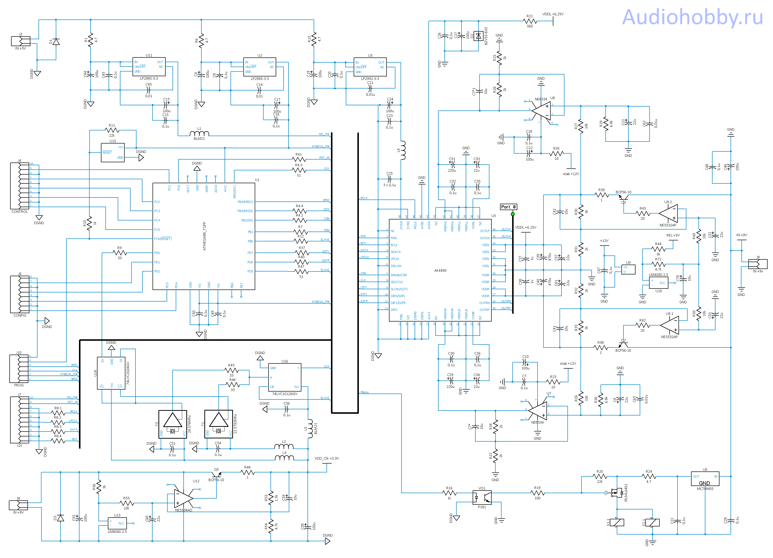

    Для использования всех возможностей AK4490EQ, в частности для реализации поддержки DSD, чип работает в soft mode под управлением микроконтроллера atmega48/88.
    Схема AH-D5
    Все цифровые потребители: цифровая часть AK4490EQ, микроконтроллер, внешнее питание для гальваноразвязки, имеют персональные стабилизаторы на LP2985/LP2992/ADP151. Для питания тактовых генераторов предусмотрена отдельная линия питания с низкошумящим стабилизатором на основе ИОН-ФШ-ОУ.
    Питание выхлопа и аналоговой части AK4490EQ (VDDL/VDDR) выполнено по классической схеме ИОН-ФШ-ОУ. По результатам экспериментов с первой собранной платой VDDL/VDDR решено было увеличить до 6.25В (согласно даташиту 7.2В максимально допустимое питание), а референса оставить равным 5В (хоть по даташиту и указано для него VDDL/R-0.5, но никаких проблем из-за его снижением до 5в замечено не было). Таким образом удалось снизить искажения цапа, а сам спектр искажений стал более мягким. Дальнейшее же увеличение VDDL/VDDR при VREFHL/R = 5 позволяет еще больше снизить искажения, но это уже не так заметно, поэтому решено было оставить некоторый запас.
    Опорные напряжения VREFHL и VREFHR формируются также отдельными стабилизаторами ИОН-ФШ-ОУ c применением низкошумящих ОУ, но уже без умощняющего транзистора, т.к. потребление по этой линии не более 1мА. Как показала практика данное питание можно дополнительно зашунтировать полимерными или танталовыми конденсаторами (с хорошим запасом по напряжению). Я для этого использова полимерные емкости murata (ECAS, 22 мкФ, 12.5 В, 7.3х4.3х4.2мм). Таким же образом дополнительно было зашунтировано питание VDDL/VDDR.
    Питание AVDD реализовано на простом стабилитроне 3.3в, так как потребление по этой линии всего ~1мА.

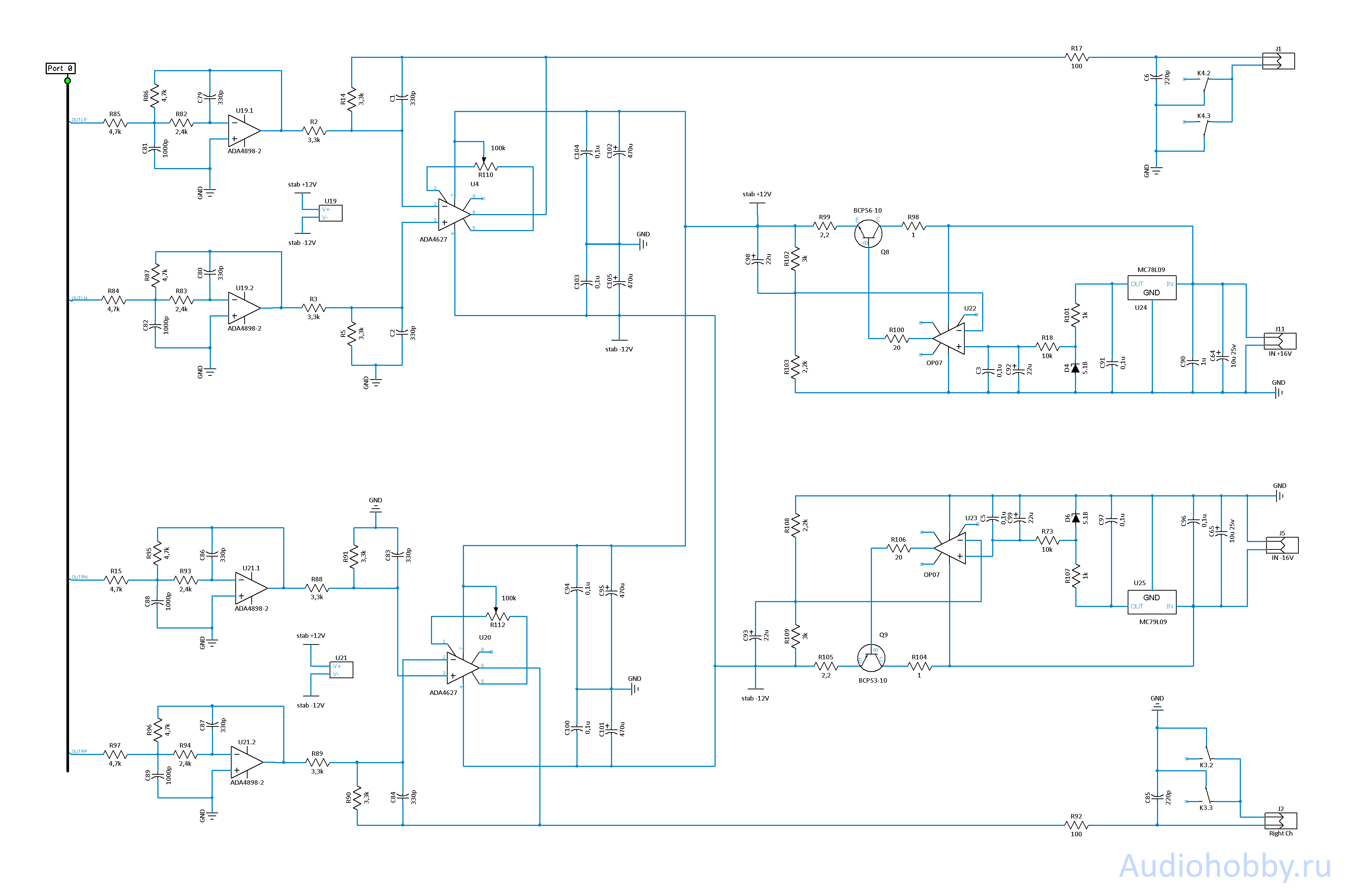

    Сигналы каждого выхода ЦАП фильтруются идивидуальными ФНЧ бесселевского типа 2-го порядка с частотой среза ~80кГц после чего сигнал еще дополнительно фильтруется фильтром первого порядка с частотой среза ~150кГц в звене вычитателя.
    В качестве ФНЧ рекомендуется использовать высококачественные сдвоенные ОУ: LME49880 или ADA4898-2, имеющие Thermal Pad (обязательна пропайка на плату). Возможно применение других ОУ: OPA1642, OPA1652, AD823, LME49720, LT1364. В звено вычитателя дифференциальных сигналов предлагается использовать высколинейные ОУ: ADA4627, OP42, OPA627. Цепочка точной подстройки нуля на выходе вычитателя должна быть скорректирована согласно даташиту для выбранного ОУ.
    Наилучшие субъективные показатели звучания ЦАП у меня получились с применением ADA4898-2 и ADA4627. После их уставки решено было увечить частоту среза фильтра (схема обновлена), с ними звучание цапа порадовало чистыми воздушнысми ВЧ, звучание получилось воздушный и мягким.
ID:	326204   Нажмите на изображение для увеличения.

    Закупив новую партию ne5534, столкнулся со звоном стабилизаторов аналогового выхода. Новые ОУ оказались крайне неустойчивы при КУ=1, а стабе при подключении длинными проводами к модулю питания показали генерацию, которая проявлялась пилой амплитудой ~ 10мВ на частоте ~ 25 мГц на входе стабилизатора.
    В звуке это выражается зажатостью звучания, страдает микродинамика. Теперь понятна причина редких плохих отзывов некоторых радиолюителей на стабы ИОН-ФШ-ОУ.

    Почему ерунда? Для выбранного стэка технологий и элементной базы вполне приличный. Года два назад тоже разрабатывал бюджетное решение на 4490, и итог получился примерно такой же.

    По умолчанию Re: Высококачественный ЦАП AH-D5 с поддержкой DSD и PCM
    Между выходом стаба и входом питания DVDD стоит индуктивность?

    Цитата Сообщение от sergey367 Посмотреть сообщение
    Не желательно туда ставить индуктивность?
    На тех частотах, которые отрезает индуктивность, эта линия остается запитанной только от развязывающей керамики. Вообще, вопрос сложный, но если стаб подходит для запитывания, то лучший вариант - это вообще отсутствие даже отвязывающего резистора. Самое что смешное - это по характеру звука хорошо слышно. Я задавал такие вопросы разработчикам и произвдителям генераторов. Когда становилось понятно о чем разговор - были рекомендации брать подходящий стаб без отвязки.
    "Но для данных частот важен именно уровень шума источника питания (микросхемы стабилизатора). Более подробно почитать об этом (в том числе и о дополнительной фильтрации) можно в статье из файла во вложении к письму."
    Статью не дам, пока мне самому все аспекты не будут ясны
