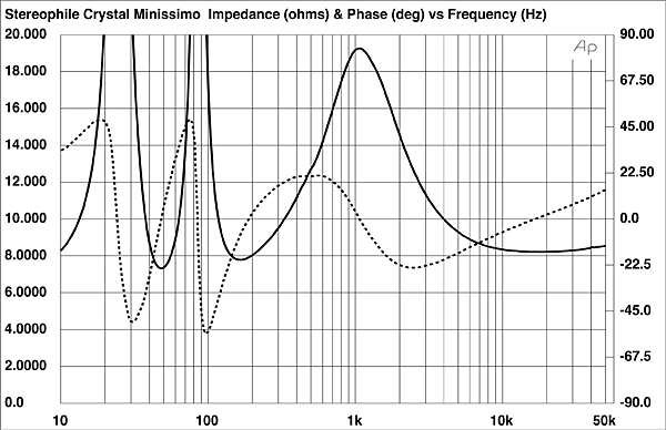

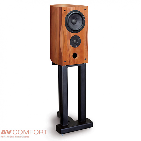

    смысл собирать колонку на динамике с полной 0,23 , куда потом с ней , такой хорошенькой и такой маленькой ?(-Дайте две, как в том анекдоте)
    По сравнению с добротностью даже цена меркнет. Интересно, сами Сканы чего хотели сделать на нём? Неужто полочник? Трехлитровый огромный кабинет , с подземным рокочущим 150-герцовым басом?
    Аватар для iskander80
    14.11.2013
    Энгельс
    1,099
    По умолчанию Re: Scanspeak illuminator 15wu
