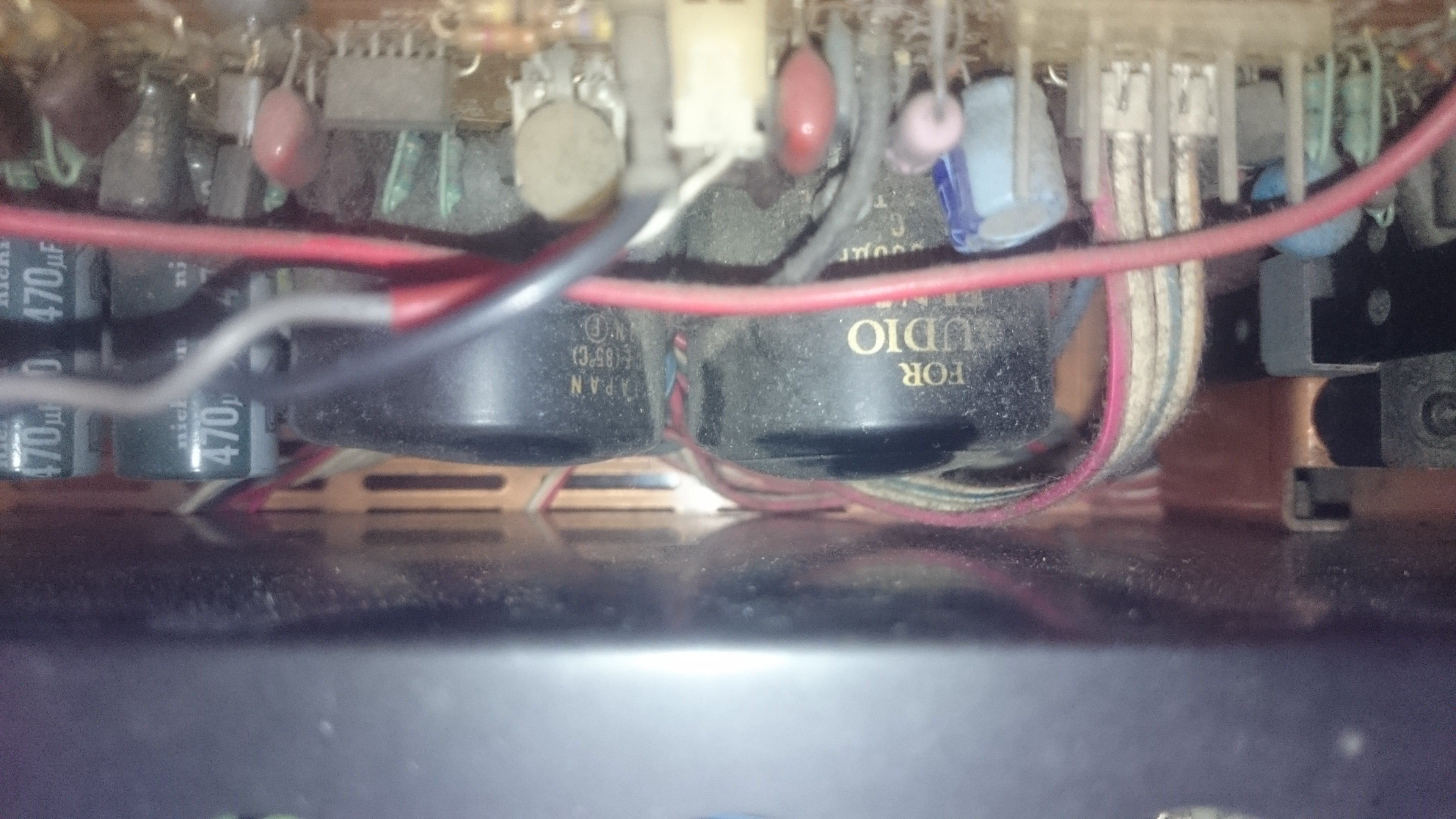

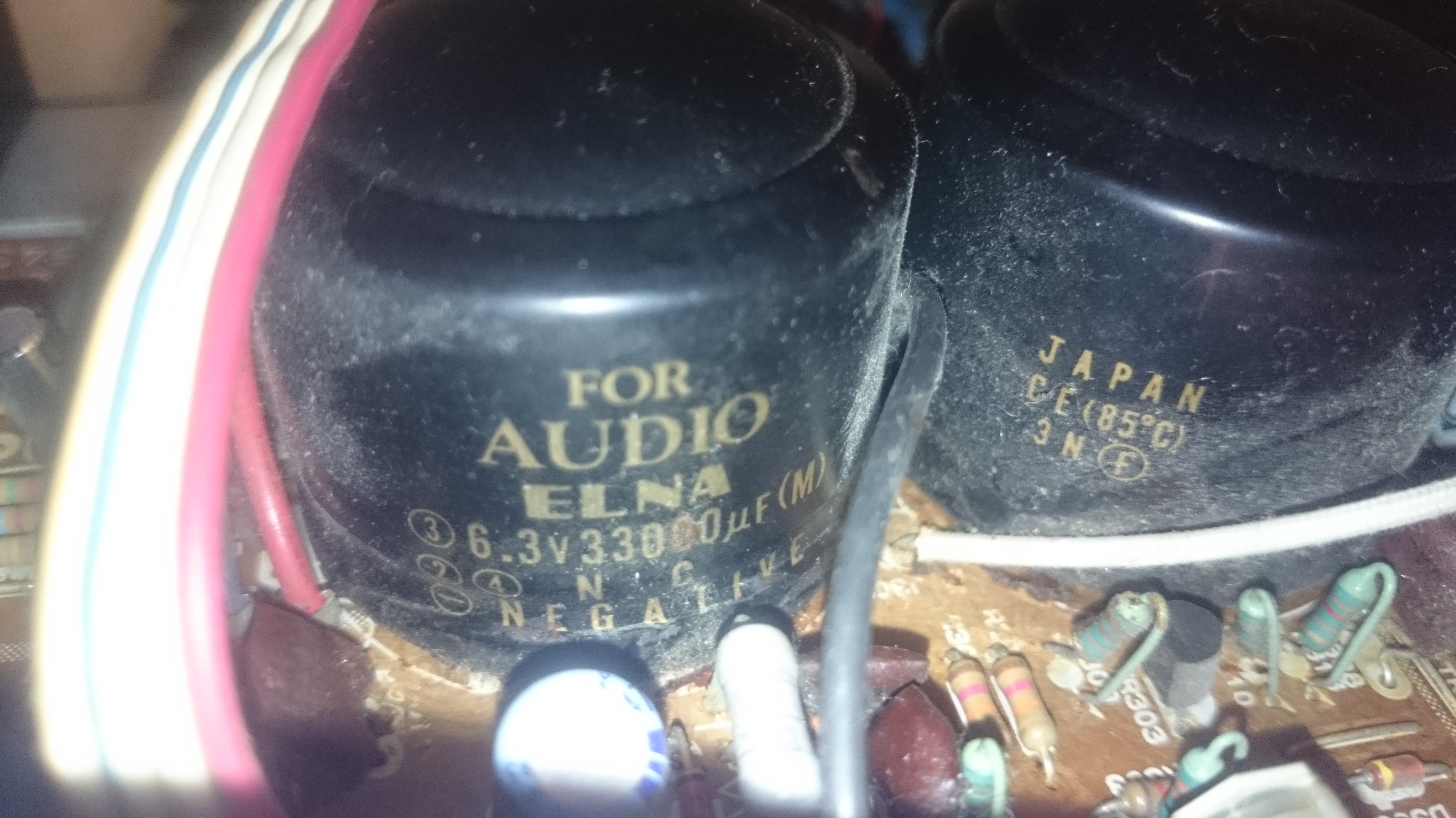

    Доброго здоровья, уважаемые форумчане! Возник у меня непосильный для меня вопрос и я решил призвать, знающих да опытных, к помощи. На плате предварительного усилителя аппарата имеются вздутые кондеры elna 6,3в, 33000uf , совершенно необходимо их заменить, а вот на что?да так, чтобы без потери в качестве звучания....Размер максимум 40x40 мм. Кто уже менял или кто что знает, поможите плз.

    Нет, не снимал. Крышки деформированы не равномерно с вершиной конуса по центру, а на всех конденсатора по разному и при нагреве усилителя в АС появляется фон. Так как другие узлы в порядке, даёт мне основание пологать, что в негодность пришли именно эти. Специалистов в своём городе мне найти не посчастливелось.

    По умолчанию Re: Замена электролитов на усилителе Yamaha a-2000

    Я не вижу здесь позиционного номера. И не вижу вздутых конденсаторов.
    Зато вижу следы коррозии.

    Мне такой аппарат попадался в руки. И следы коррозии около конденсаторов не простые, а остатки деградировавшего клея которым были они и приклеены. Надо распаять, почистить, проверить все и решать дальше.
    Конденсоры спец заказные, хрен достанешь, инфа через дилера.
