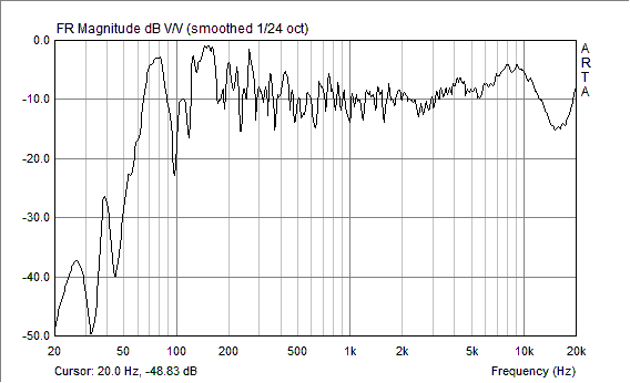

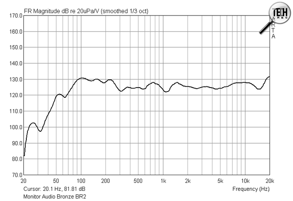

    Это "второй заход" модернизации без замены штатного ВЧ динамика на Morel ET448, четыре года назад я делал "первый заход". Изначально звучание
    MA BR2 у искушенных слушателей вызывает большие претензии в сравнении с долее дорогими и качественными АС, хотя в своей ценовой нише это одни из лидеров, их конек – воспроизведение рока. Целью модернизации "второй заход" было сделать более панчевыми НЧ, хотя к уровню НЧ претензий и раньше не было, а также сделать более прозрачными и выразительными средний и верхний диапазоны. Было изначально понятно, что выше потенциала динамиков не прыгнуть, но попытаться хотелось. Работа облегчалась тем, что за плечами уже был опыт по созданию двух проектов АС с нуля: 2-х полоски на динамиках B&W и Morel, 3-х полоски на SeasExcel, Eton, бериллиевом Scanspeak, а так же был первый этап модернизации MA BR2.
    Итак все по порядку:
    Корпус АС:
    1. Выкручиваем шурупы и извлекаем динамики и кроссовер из корпуса, отсоединяем клеммники с проводами от динамиков.
    2. Удаляем поролон со стен. Производители его любят, но на мой взглд он «съедает» существенную часть внутреннего объема корпуса АС, а здесь на нем (объеме) явно сэкономили.
    3. Заклеиваем малярным скотчем и бумагой декоративные поверхности АС. Битумным лаком из баллончика в 2 слоя обрабатываем внутренности ящика (из автомагазина). Этот прием для снижения резонансов корпуса применяет
    ProAC. Недостаток этого способа – вонь на неделю из корпуса АС. Удаляем скотч и составом для удаления битумных пятен с кузова авто чистим где надо. Сушка 4-7 дней.
    4. Оклеиваем все внутренние поверхности техническим мебельным войлоком (или часто простроченным ватином) толщиной 3-5мм на резиновый клей. Сушка 2 дня.

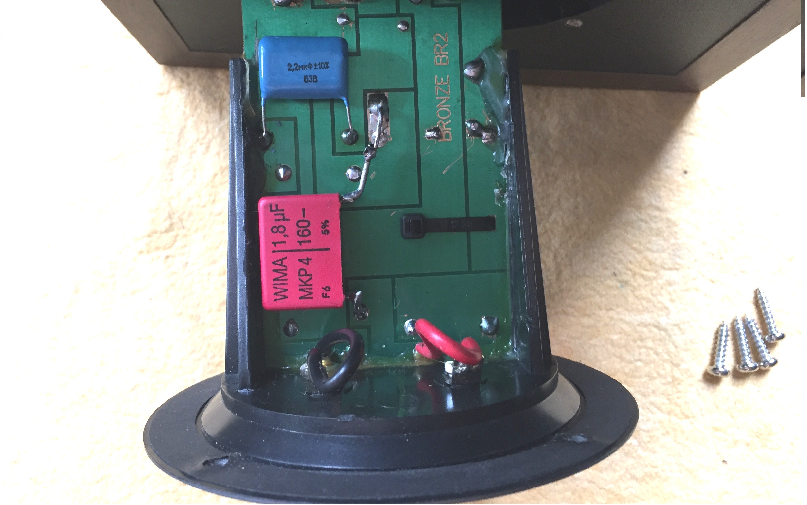

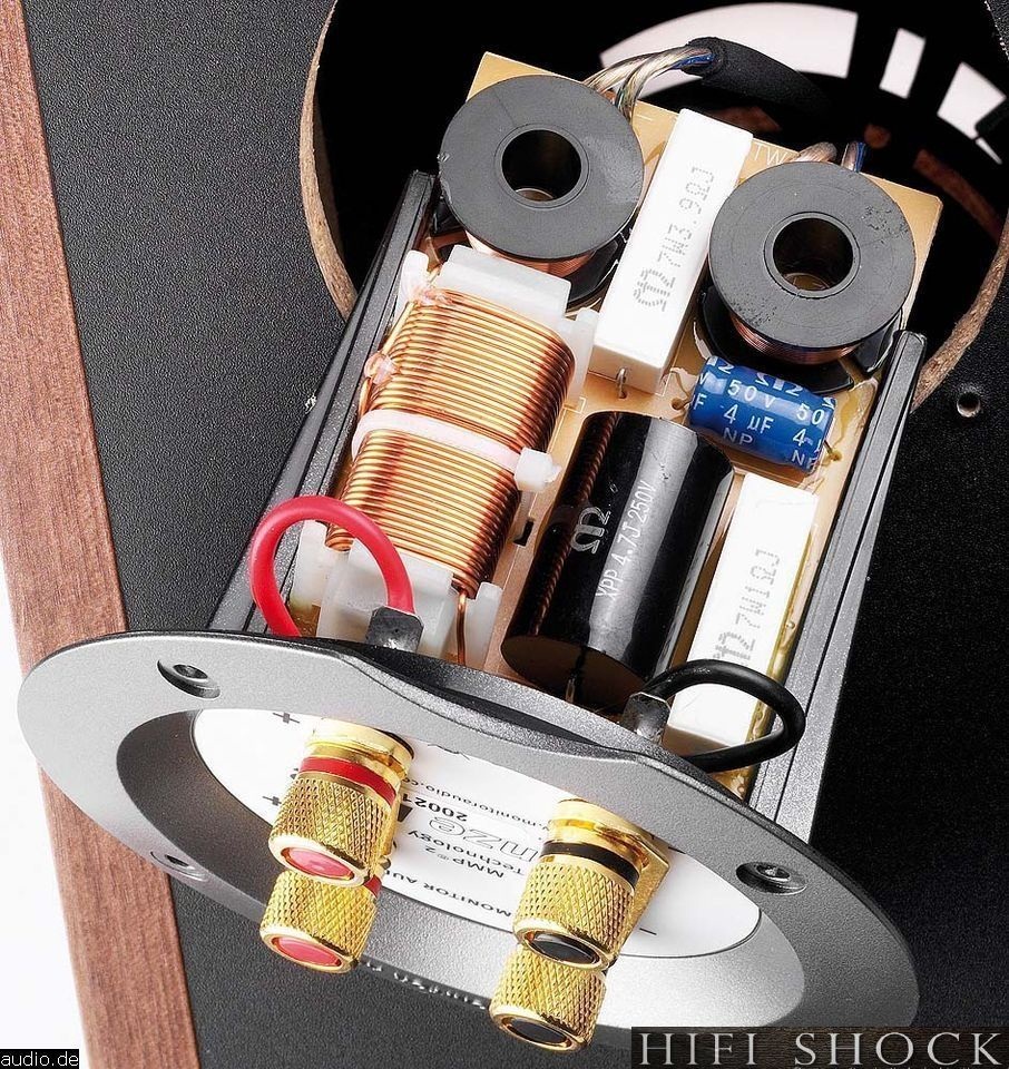

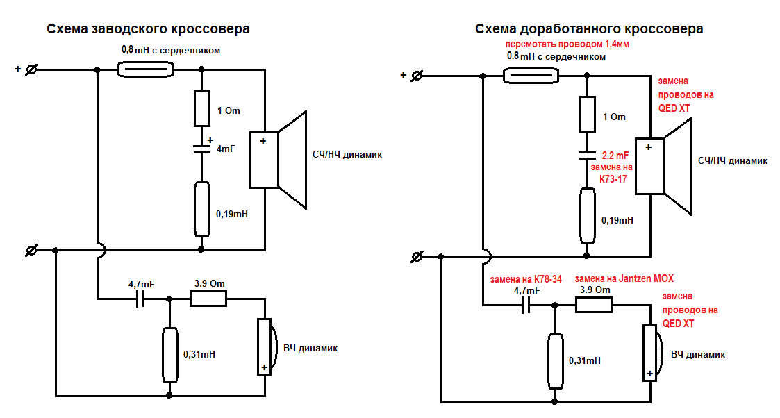

    Кроссовер:
    1. Катушку фильтра НЧ/СЧ динамика перематываем проводом диаметром 1,2-1,4мм (130витков в 5-6 слоев), индуктивность без изменений – 0,8мГн (0,16мГн с извлеченным сердечником), активное сопротивление снижается с 0,23 Ом до 0,1-0,13 Ом. Первоначально катушка имела намотку проводом 0,92мм (1мм по лаку) 150витков в 4 слоя. Данное действо направлено на улучшение качества НЧ.
    2. Биполярный электролит 4мкФ фильтра-режекта на 6кГц меняем на пленочный лавсановый на 2,2мкФ, настройка режекта смещается на 8кГц. Данное действо продлило зону точного сведения фаз НЧ/СЧ и ВЧ динамиков. Думаю, что без данного конденсатора можно вообще обойтись. По крайней мере зона точного сведения
    фаз НЧ/СЧ и ВЧ динамиков продлевается еще дальше по частоте. Горб на АЧХ в районе 7-8кГц увеличивается на 10дБ, но остается ниже уровня ВЧ примерно на 20дБ. АЧХ в районе 2,7кГц должна получиться несколько ровнее. Не было возможности этот момент тщательно обмерить и отслушать, поэтому конденсатор оставил.
    3. Керамический резистор 3,9 Ом в цепи высокочастотного динамика меняем на МОХ резистор Jantzen 3,9 Ом.
    4. Полипропиленовый конденсатор
    фильтра высокочастотного динамика МКР 4,7мкФ (судя по внешнему виду это Jantzen Cross-Cap) меняем на отечественный К78-34 (или KZK White Line) номиналом 4,7мкФ. У меня номинала 4,7мФ не было, применил составной из К78-34 и Wima. Из недорогих/нормальных по звуку на форуме часто рекомендуют к78-19 вместо К78-34. Штатный Cross-Cap на ВЧ это жесть, хуже только электролит. Менять его нужно однозначно.
    5. Меняем проводку в акустике на посеребренный провод в полиэтиленовой изоляции QED XT (на мой ух штатные провода в прозрачной ПВХ изоляции совсем не гуд, да и немного яркости в звучании ВЧ неплохо добавить).
Название:	Кроссовер 1 сторона.JPG
ID:	320402 Нажмите на изображение для увеличения.
Название:	Кроссовер 2 сторона.JPG

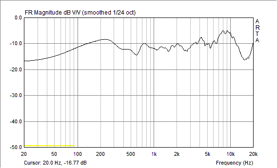

    Красным цветом график АЧХ НЧ/СЧ динамика с внесенными изменениями в кроссовер в сравнении с исходным вариантом
Название:	АЧХ НЧ ст.катушка и 4,7мФ и нов.катушка 2,2мФ.png
    Никакого синтепона или ваты внутри корпуса АС не предусматривается. Распушенный синтепон добавлялся в задний отсек корпуса, послушал – убрал, так для НЧ лучше.
    Фазоинвертор: укоротил его трубу со 100мм до 78мм. Прежняя его настройка на 45Гц показалась низкой, захотелось добавить панчевого баса.
    График фаз ВЧ динамика, НЧ/СЧ динамика, Фазоинвертора

    АЧХ АС с расстояния 1м ("широкое" окно сглаживание 1/3дБ/окт и 1/24дБ/окт, "узкое" окно 1/3дБ/окт и 1/24дБ/окт)
Название:	АЧХ АС 1_3окт все окно 1м.png
ID:	320408 Нажмите на изображение для увеличения.
Название:	АЧХ АС 1_24окт все окно.png
ID:	320956 Нажмите на изображение для увеличения.
Название:	АЧХ АС 1_3окт до ПО.png
ID:	320957 Нажмите на изображение для увеличения.
Название:	АЧХ АС 1_24окт до ПО.png
    АЧХ АС с расстояния 2м
Название:	АЧХ АС 1_3окт все окно 2м.png
    Измерения делались микрофоном WM61A без применения коррекции, поэтому провал в АЧХ 12-16кГц от микрофона (как и немного преувеличенный бугор на 7-10кГц). При измерениях узким окном до прихода первых отражений АЧХ от 500Гц и выше - без существенных отличий от измерений широким окном показанных выше. Провалы и пики в АЧХ от 50Гц до 500Гц связаны с влиянием комнатных мод.

    Аватар для uriy61
    02.07.2013
    2,200
    По умолчанию Re: Модернизация Monitor Audio BR2 «второй заход»
Название:	МА кроссовер заход 2.png

    Может параллельно вч головке стоит поставить резистор 10-12 Ом, чтобы немного горб усмерить.
    Ккакие-то странные замеры - сплошные спады и подъемы...
    Аватар для uriy61
    02.07.2013
    2,200
    У меня почему-то сложилось впечатление, что вы даете советы не имея за плечами опыта измерений. Выложены графики АЧХ из мурзилки (один график), в ближнем поле (три графика в одной картинке), в дальнем поле (два графика в отдельных картинках), плюс пояснение и схема кроссовера до и после.
    АЧХ в дальнем поле "штормит" ниже 500Гц из-за влияния комнатных мод. Чтобы понять, что в реальности - смотрят АЧХ НЧ динамика в ближнем поле. Но в ближнем поле не учитывается влияние на АЧХ баффл-степа. Влияние баффл-степа можно посмотреть в программе edge.
    Горб на АЧХ ВЧ динамика на 7,5-10кГц несколько преувеличен из-за отсутствия калибровки микрофона. В номиналы кроссовера ВЧ динамика вмешательств не было, зачем делать хуже? Я видел три разных измерения в различных мурзилках - в одном случае был показан небольшой горб, в другом случае было почти ровно, в третьем случае - уровень ВЧ ниже уровня СЧ. Почему так? Скорее всего замеры делались с разных расстояний. Превышения ВЧ с расстояния 3м и на слух и по замерам не будет, а для этого на 1м естественно нужно сделать небольшое превышение ВЧ. Не забываем о самом совершенном инструменте - ушах слушателя.
    Последний раз редактировалось uriy61; 28.05.2018 в 11:43.

    Я, вроде, говорил о вч головке...
    Ну и не может так комната влиять на то, что ниже 500гц., хотя, в любом случае, провал на 2,5кГц.
    Ну, да вам видней, нужен вам этот горб, ваше право. Я бы его немного поправил, конечно.
    Ну и провал на середине... Вас же не смущают, что спад сч и подъем вч сильно отличаются между собой. Первоначально, кстати,они были более похожи, но вы ведь наклон уменьшили (красная линия).
    Замерьте хотя бы без отражения с малым окном, чтобы понять, что происходит от 200 Гц, например.

    Аватар для uriy61
    02.07.2013
    2,200
    Вот АЧХ измеренная в комнате признанным авторитетом акустикостроения С.Д.Бать на его 3-х полоске Ностальгия калиброванным не за 5 копеек микрофоном. Красным - расчетная АЧХ из када. Прежде чем спорить - могли бы посмотреть у специалистов.
    Провал это когда ямка становиться ямой: -1,5дБ это ямка или яма? Кроме того ширина ямки имеет значение. Неширокие и неглубокие - не слышно.
    Заводской ориентир +-3дБ в полосе от 200 до 12000Гц.
    Про "горб" писал - его нет с места прослушивания (на расстоянии 3м). Если сделать ровно на 1м, то на 3-х метрах будет очень слышимый дефицит ВЧ, но это известная особенность. Упрямствуете непонятно почему.
    Измерения с 1м и 2м в ближнем окне делались, они 1в1 с широким окном на частотах выше 500Гц, поэтому и не выкладывались.
    Разный наклон меня совсем не беспокоит, там где нужно динамики работают в фазе. Уменьшение наклона здесь благо - более высокий уровень АЧХ на средних частотах, что умышленно и делалось.
    Сплошь и рядом производители для ВЧ динамика используют 3-й порядок фильтра, а для НЧ/СЧ - 1-й и добиваются совпадения фаз и импульсного отклика.
    Здесь импульсный отклик совпадает по знаку, т.е. при электрическом импульсе дифы отрабатывают движение в одну сторону.
    Последний раз редактировалось uriy61; 28.05.2018 в 16:12.

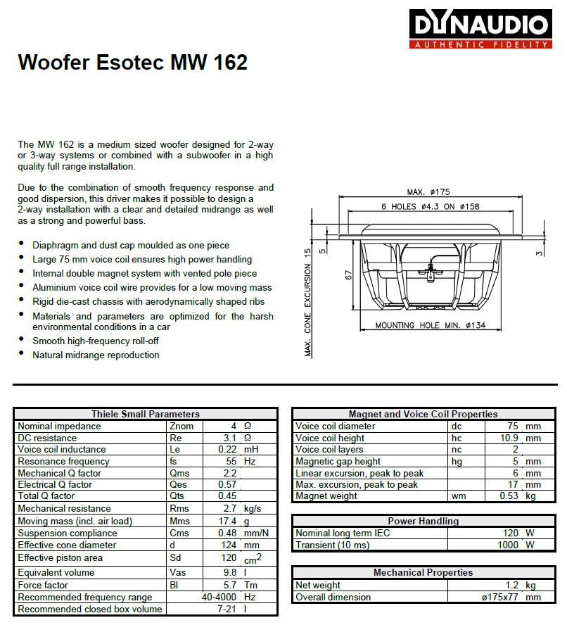

    Я ЧВР увлекаюсь. Сделал два проекта. Мне их звук на НЧ нравиться больше. Можно нотную партию контрабаса, бас-гитары писать, так все детально.
    По ФИ личного опыта колонкостроения нет. Опыт прослушки Хайэндных колонок, усилителей, источников некоторых брендов есть.
    Прикроюсь мнением Dynaudio по поводу Qts динамика для ФИ, это именно тот динамик, который и НЧ и СЧ играет. Но у Dynaudio и писчалка низкоиграющая.
Название:	Dynaudio MW162.png
