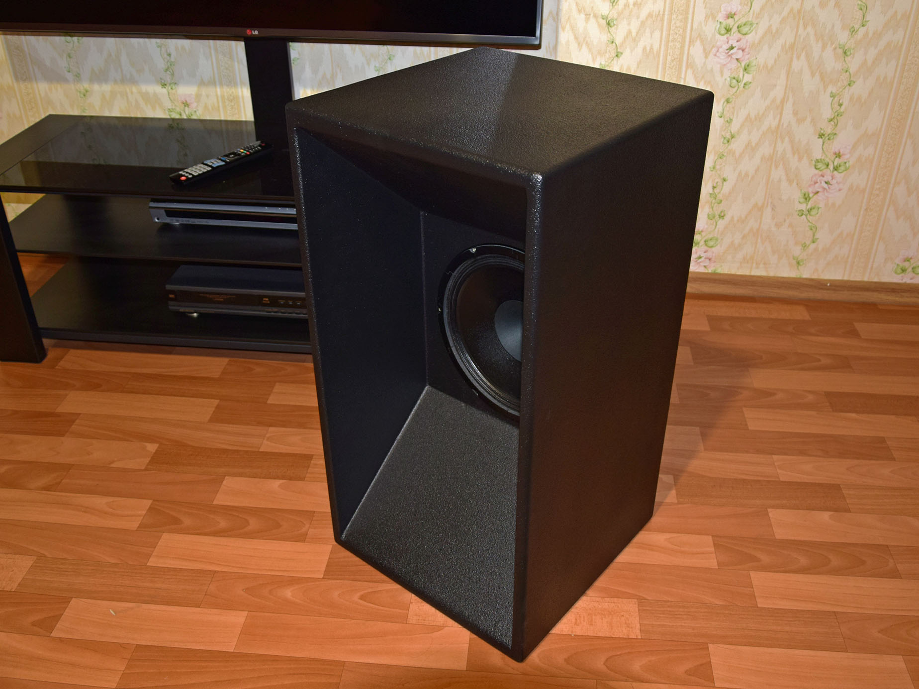

    Добрый день! Не так давно собрал рупор по чертежам Александра Рогожина. Динамик поставил Fonics HWC8-12MA300, дополнительно, по рекомендациям с форума, хочу поставить пищалку P.Audio PHT-409N. И если с постройкой колонки проблем не возникло, то с тем, как заставить работать динамик с пищалкой вместе, да так, что бы ничего не сгорело и нормально звучало, возникли значительные трудности. Как пояснили на форуме в профильной ветке рупора – нужен фильтр второго порядка как минимум! Посидев несколько вечеров в интернете, понял, что сам я его не рассчитаю – не хватает ни опыта, ни знаний, ни оборудования. Фактически, в моем случае, можно опираться лишь на даташиты (пищалка, динамик), но для меня это опять преграда, так как, банально, многого не знаю и не понимаю, но при этом хочется достичь хорошего и качественного звучания. Когда начинал строить колонку, даже не задумывался, что делить ВЧ от ШП будет такая проблема!
    Поэтому буду премного благодарен любой помощи по расчету фильтра для высокочастотника и динамика по вышеуказанной конфигурации, также (это даже будет лучше) – рассмотрю любые предложения по изготовлению фильтров, за материальное вознаграждение естественно!

    Можно и первым порядком, ничего не сгорит. На слух подобрать конденсатор от 0,5 до 2мкФ.
    Если хотите качественного звука, то без измерений не обойтись, да и динамик этот к качественному звуку вообще никак не относится.
    Можно и вторым 3мкф в послед за ним катушка 0,4мГн в параллель(тогда там вч рупорок на хрен не нужен). Так если первым подхватить для проб то 1-1,5мкф...

    ...да и динамик этот к качественному звуку вообще никак не относится.
    А что можете посоветовать взамен (в разумных ценовых пределах)?
