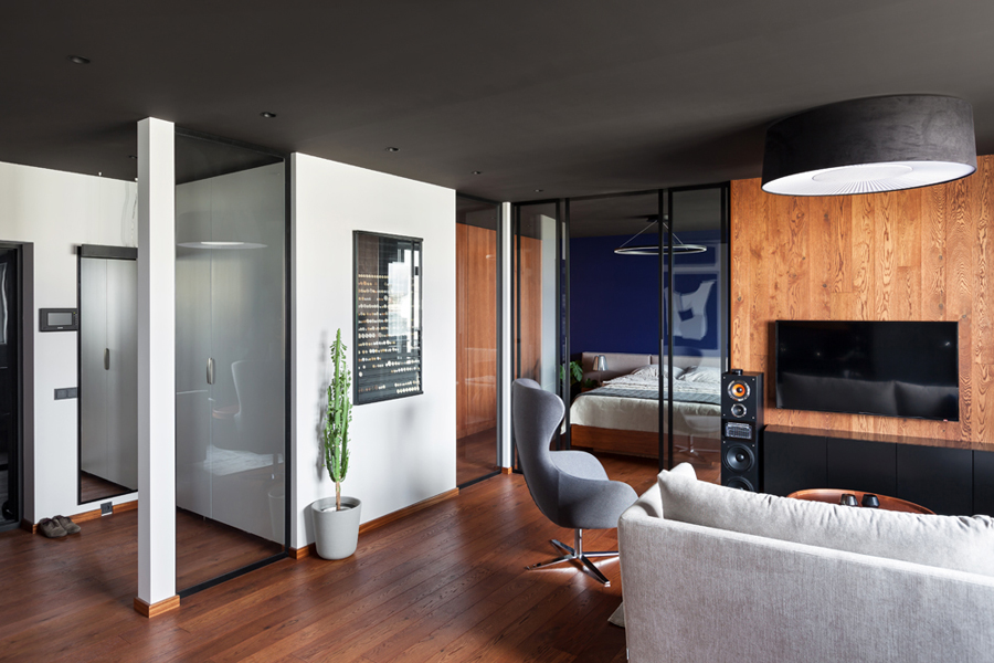

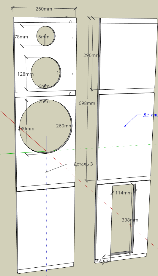

    Всем привет. Миллион лет не был на вегалабе, и вот подвернулся случай вернуться и тряхнуть стариной.
    Приятелю для подключения к ТВ и умному дому (музыкальные стриминговые сервисы) решили собрать проект. Слушает в основном тяжеляк. Посоветуйте пож смелые идеи.
    Динамики - сканспик ревелаторы 10 + 5 + 1, остались от предыдущей моей волны увлечения.
    Кроссоверы - полностью цифра - или miniDSP(но с ними с усилителями непотяно что) или вот выходит новая совмешенная серия Hypex https://www.diyclassd.com/product/fusionamp-fa123/154
    Корпус - будем делать чтобы подошел в дизайн по аналогии с тем что уже стоит (стандартная узкая башня), комната где-то 25кв.

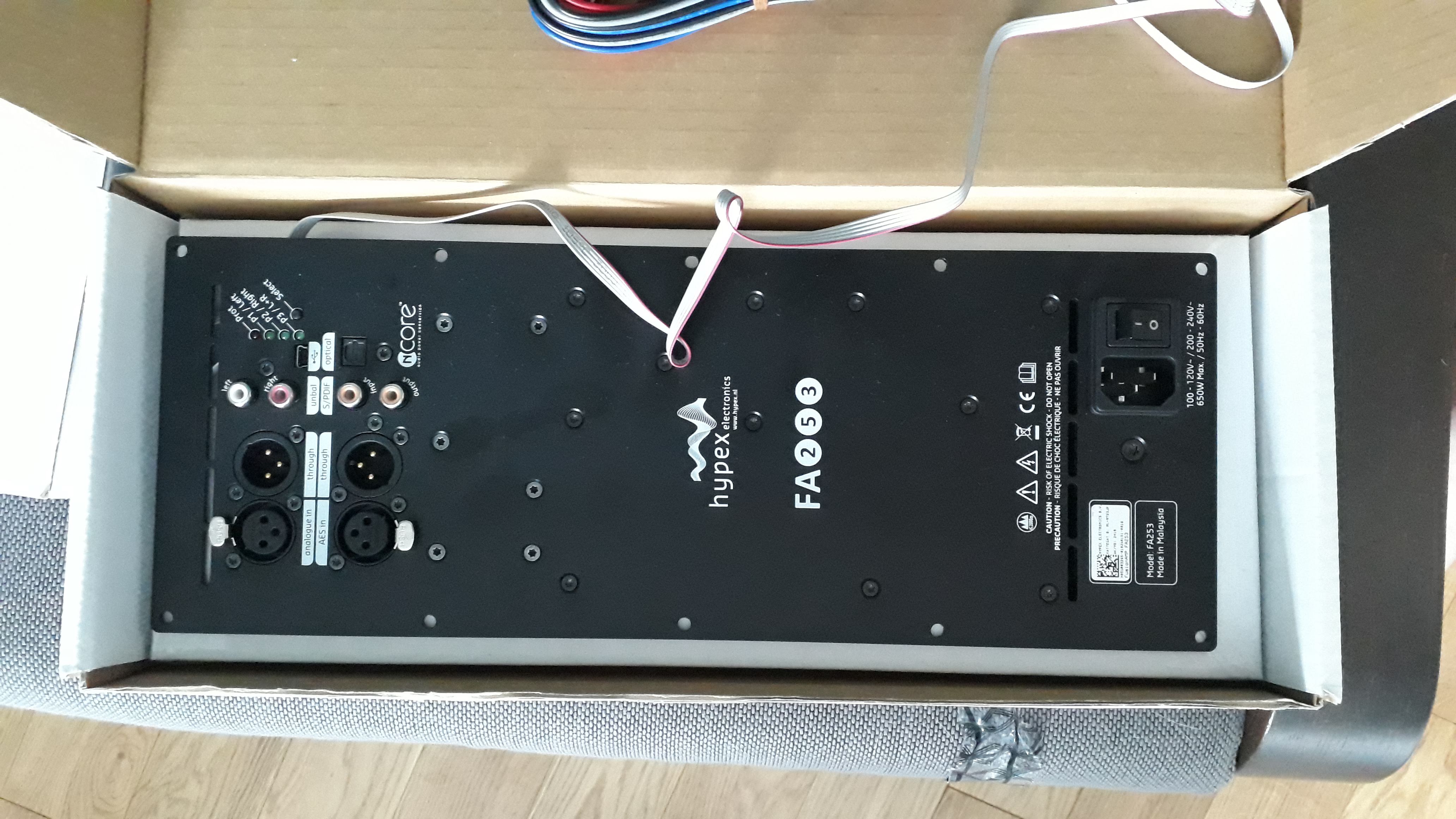

    Приехали и растаможены усилители
    Hypex Fusion FA253
    + Приемник ИК (виден на фото) с пультиком

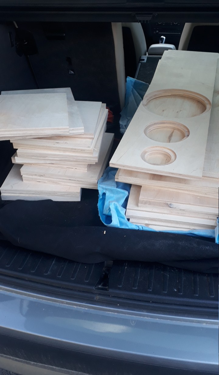

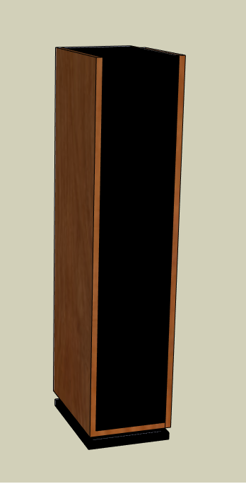

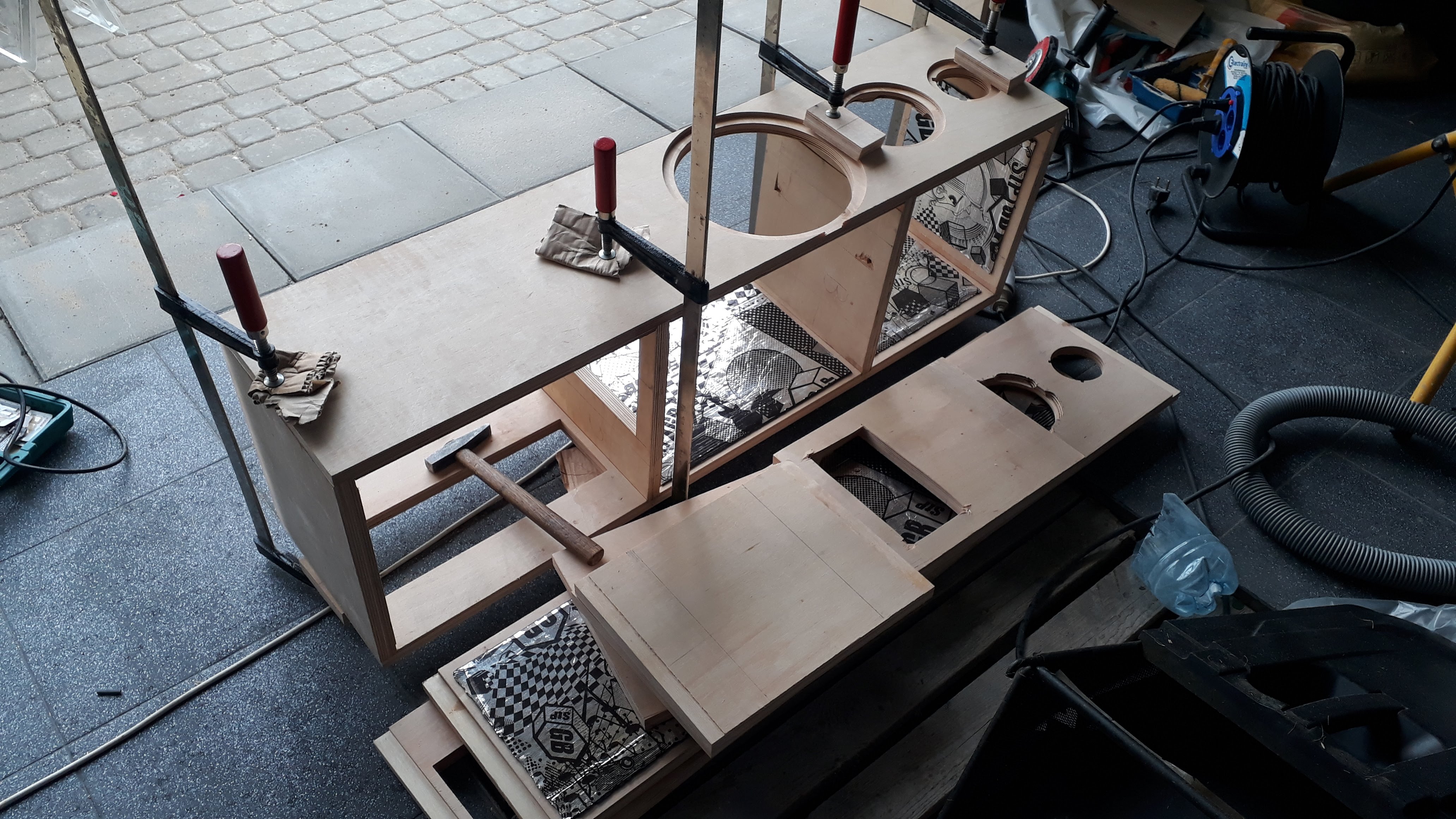

    Распилены корпуса

    Закуплены всякие мелочи типа виброшумоизоляции клемм итп
    В ближайшие выходные сборка прототипа

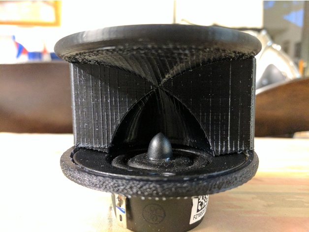

    Клиент также захотел попробовать что-то типа линзы B&O
    Будем печатать на 3д принере и пробовать что-то типа такого

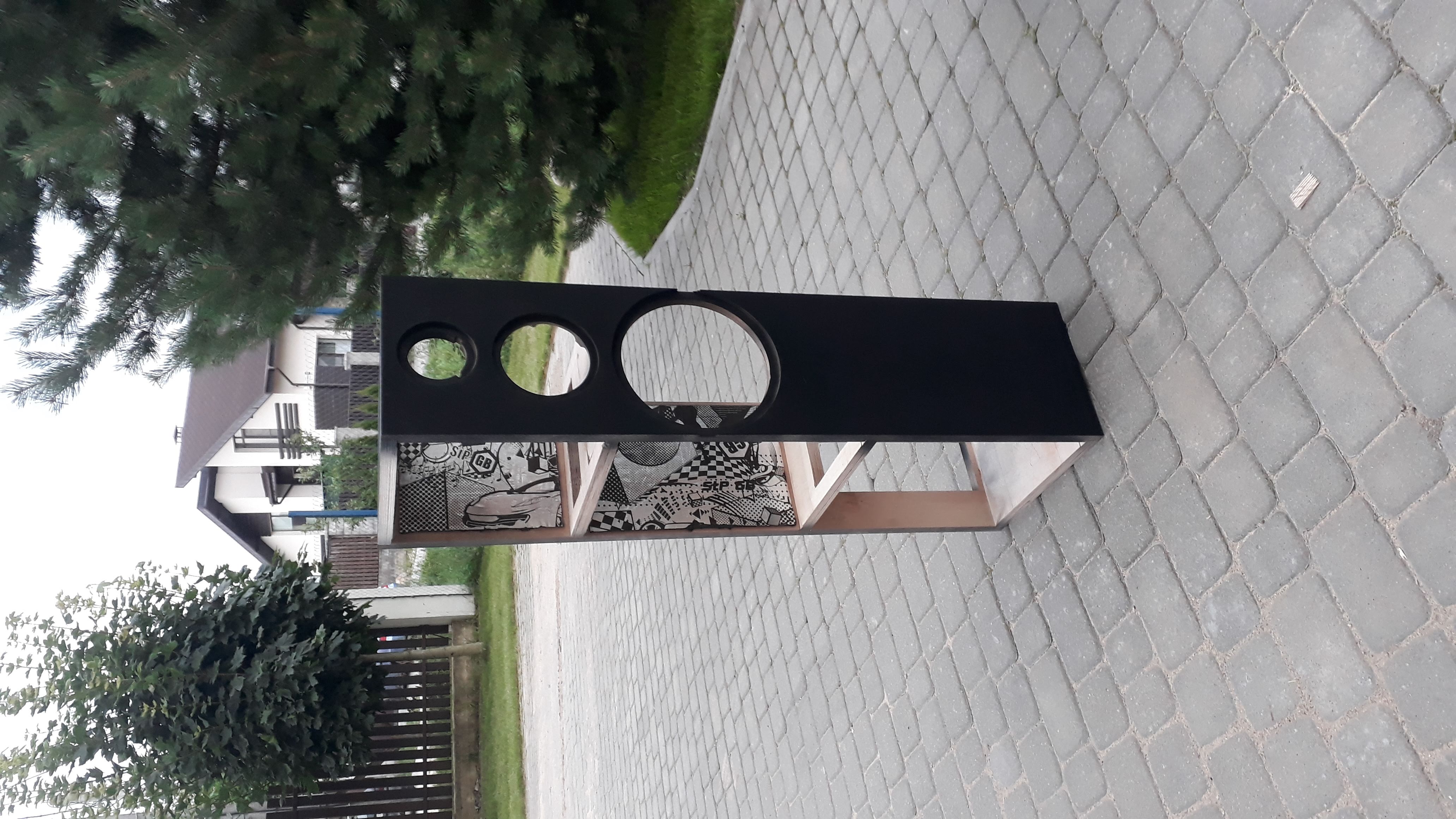

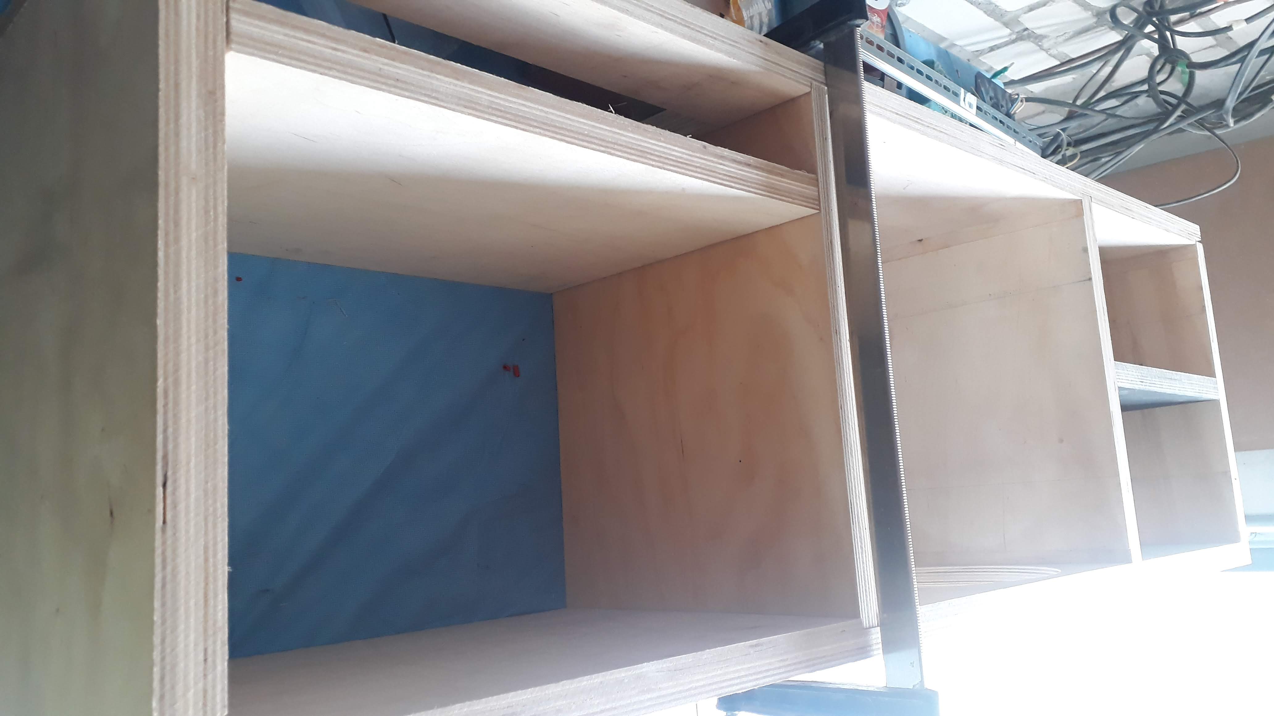

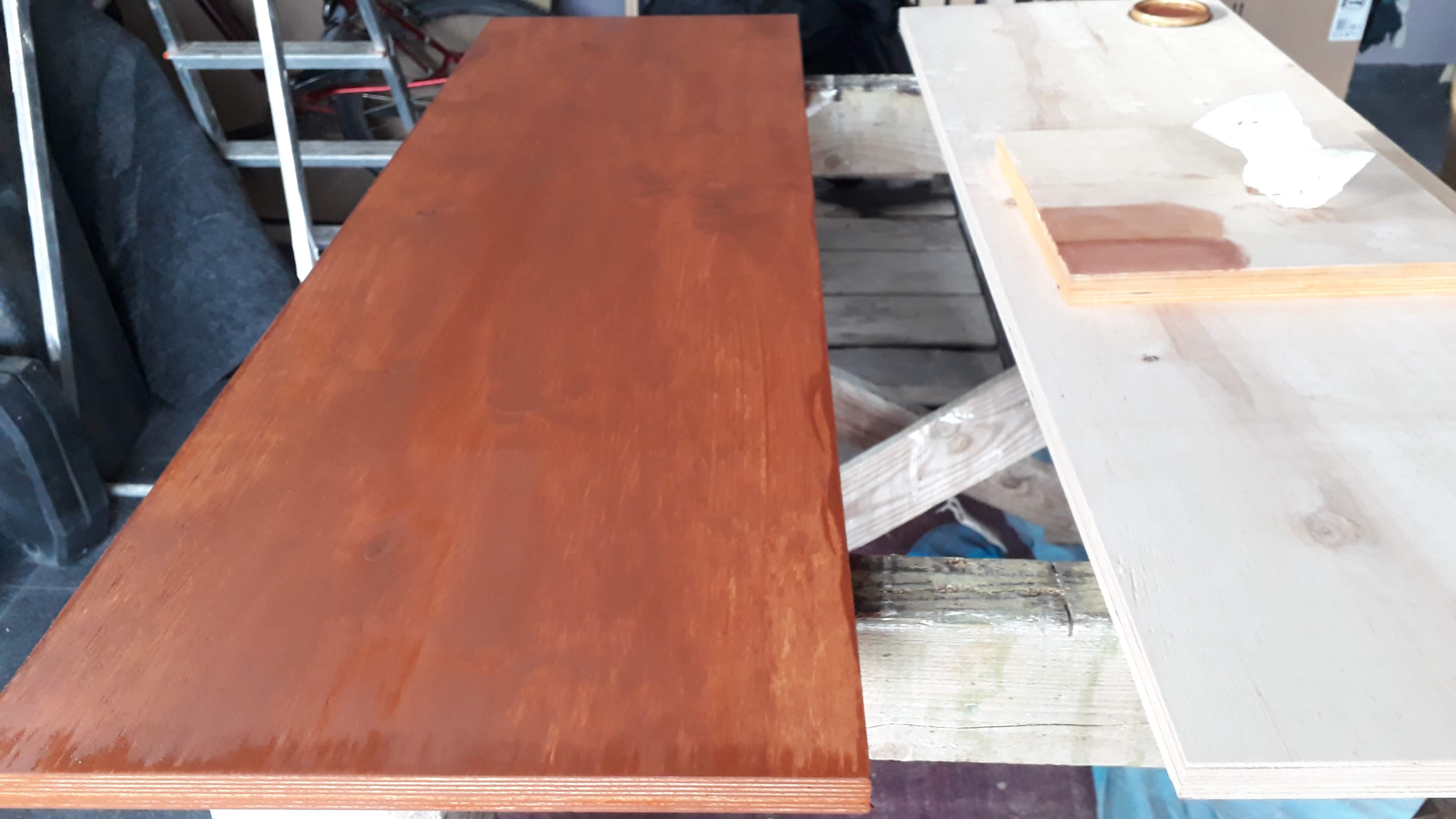

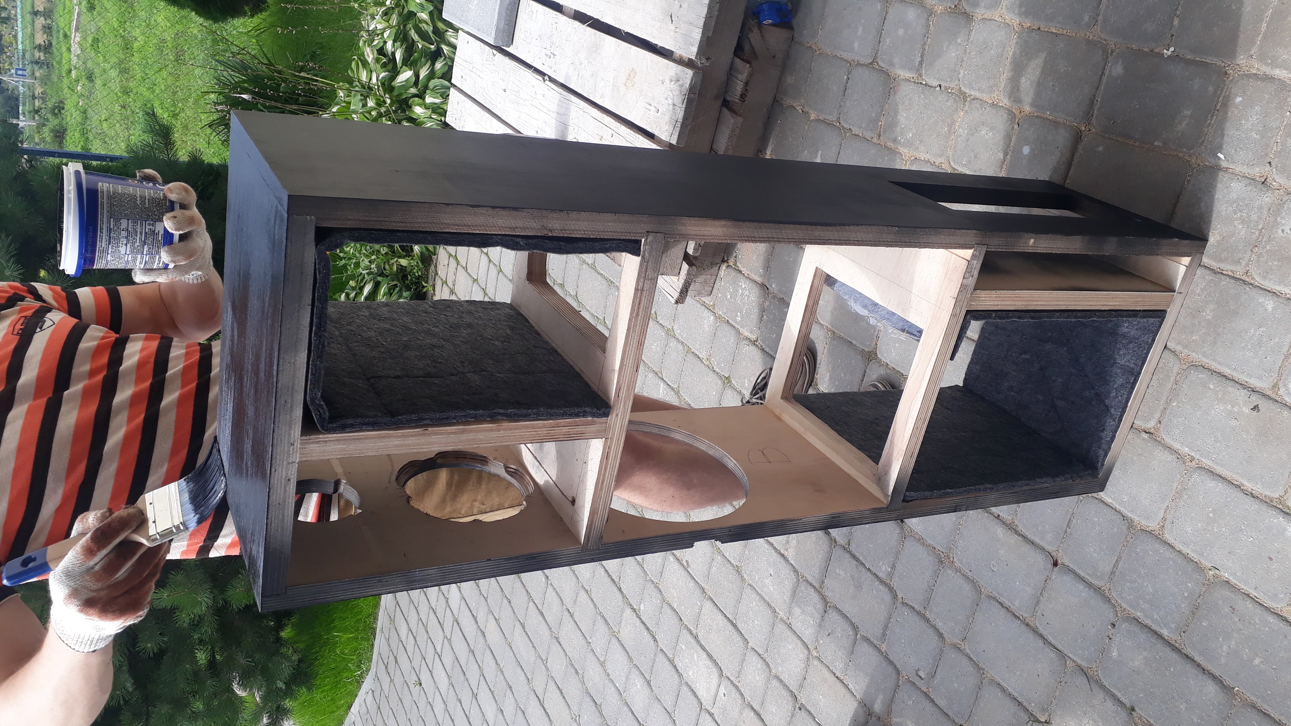

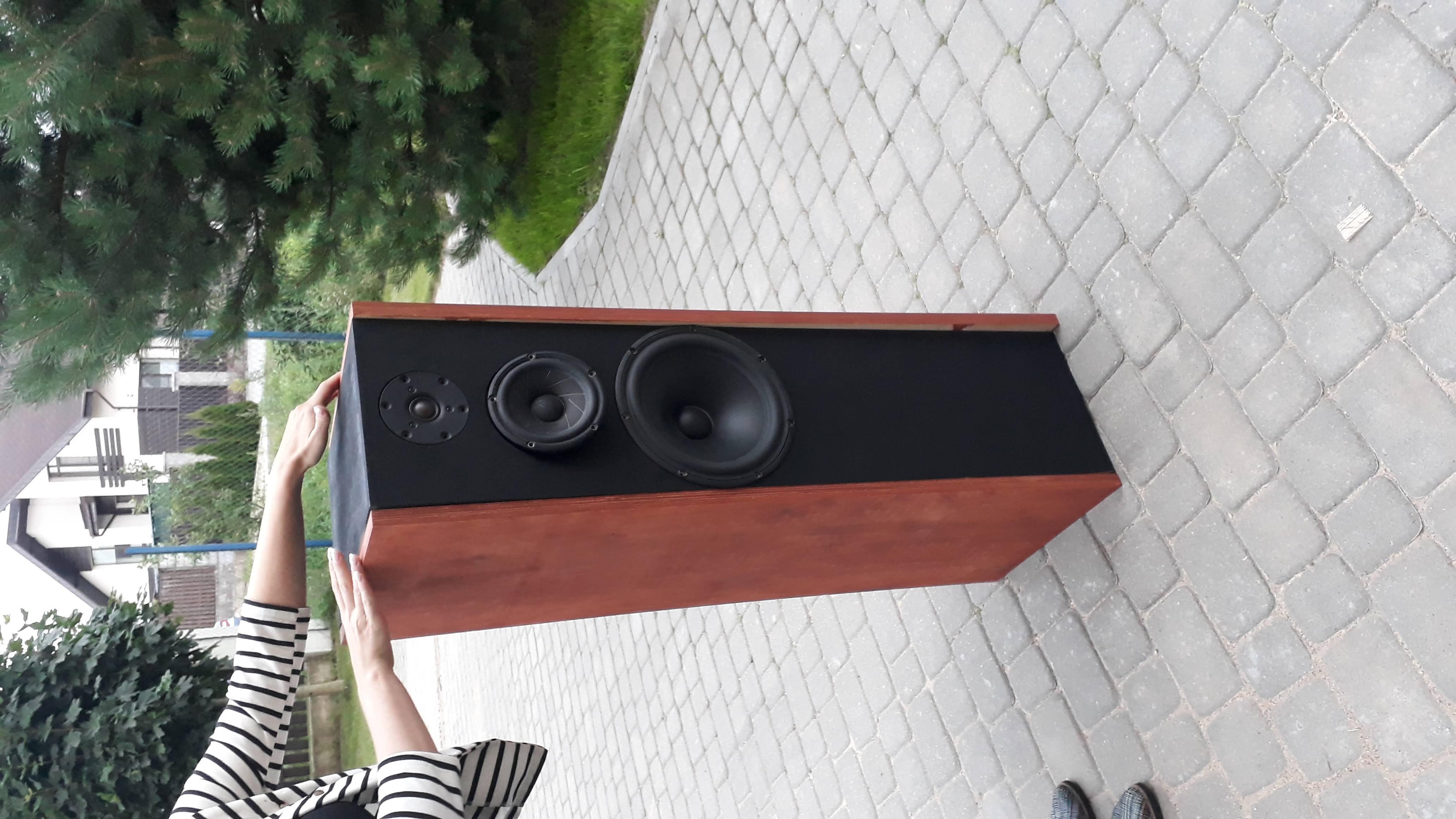

    За выходные удалось сделать большую часть работ по сборке корпуса - и даже получилось придержав все руками собрать вместе чтобы увидеть финальный результат.
    Склеен каркас, обклеен частично вибропоглотителем, покрашены первым слоем детали - боковины махагон, остальное черный.

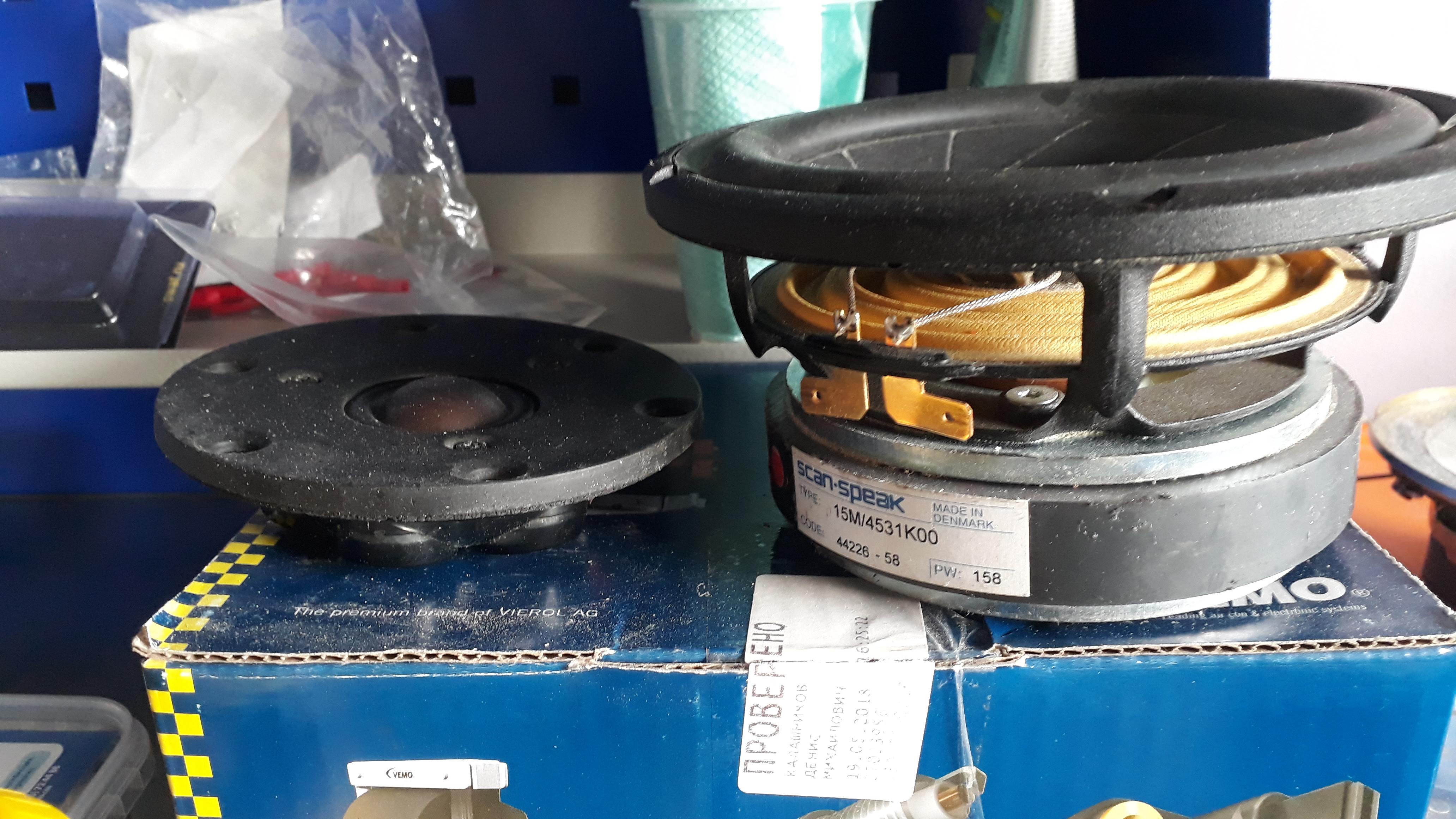

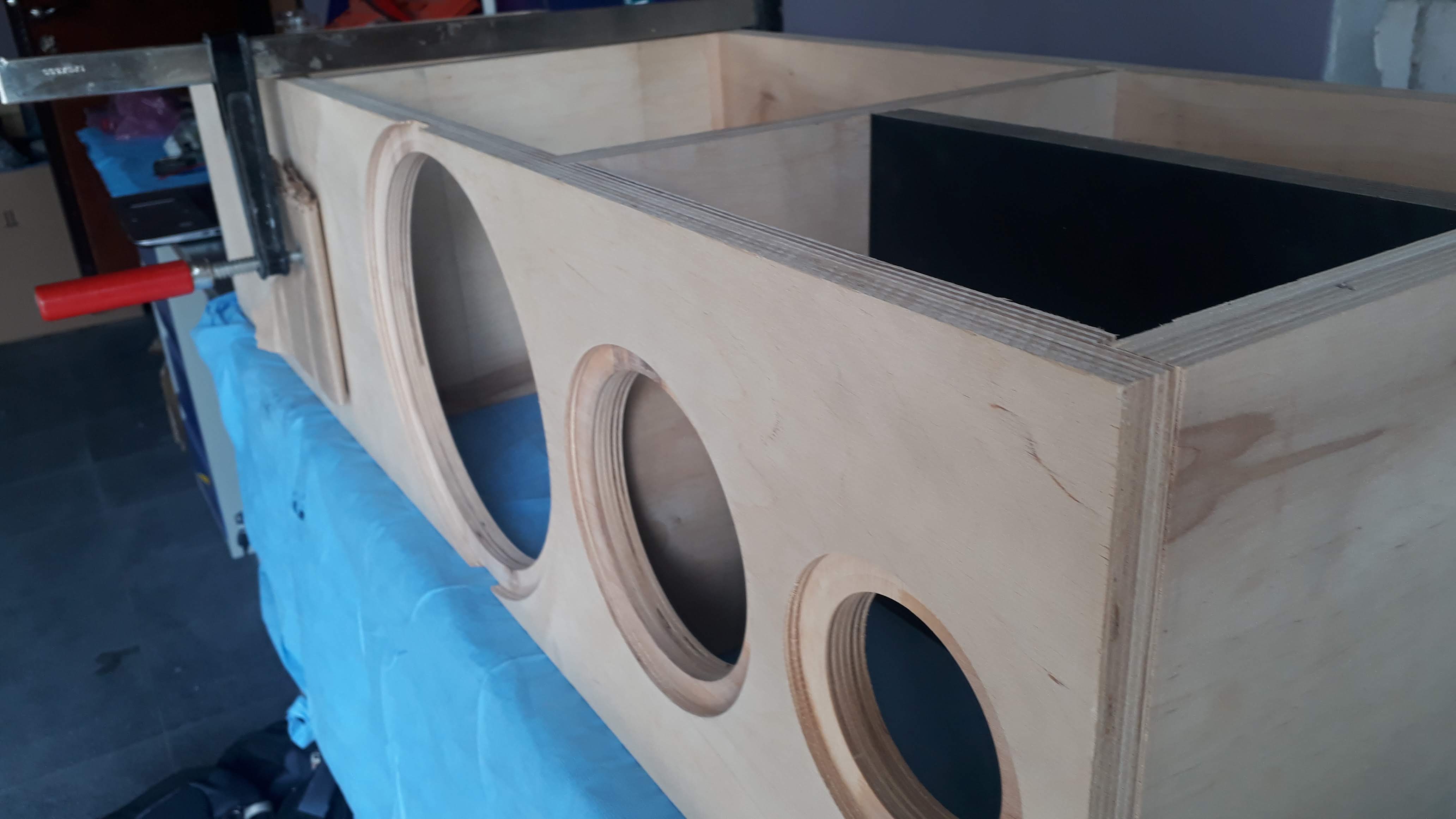

    Материал корпуса 21мм фанера, - распилена и проферезерована на ЧПУ, собирать одно удовольствие.
    Объем под СЧ 15M 4531K00 - 10л
    Обьем под НЧ - 75, отдельный отсек в пару литров для усилителя
    Оформление НЧ 26W 8861T будем пробовать и фазик и ЗЯ ( в том числе с коррекцией Линквица благо DSP позволяет)

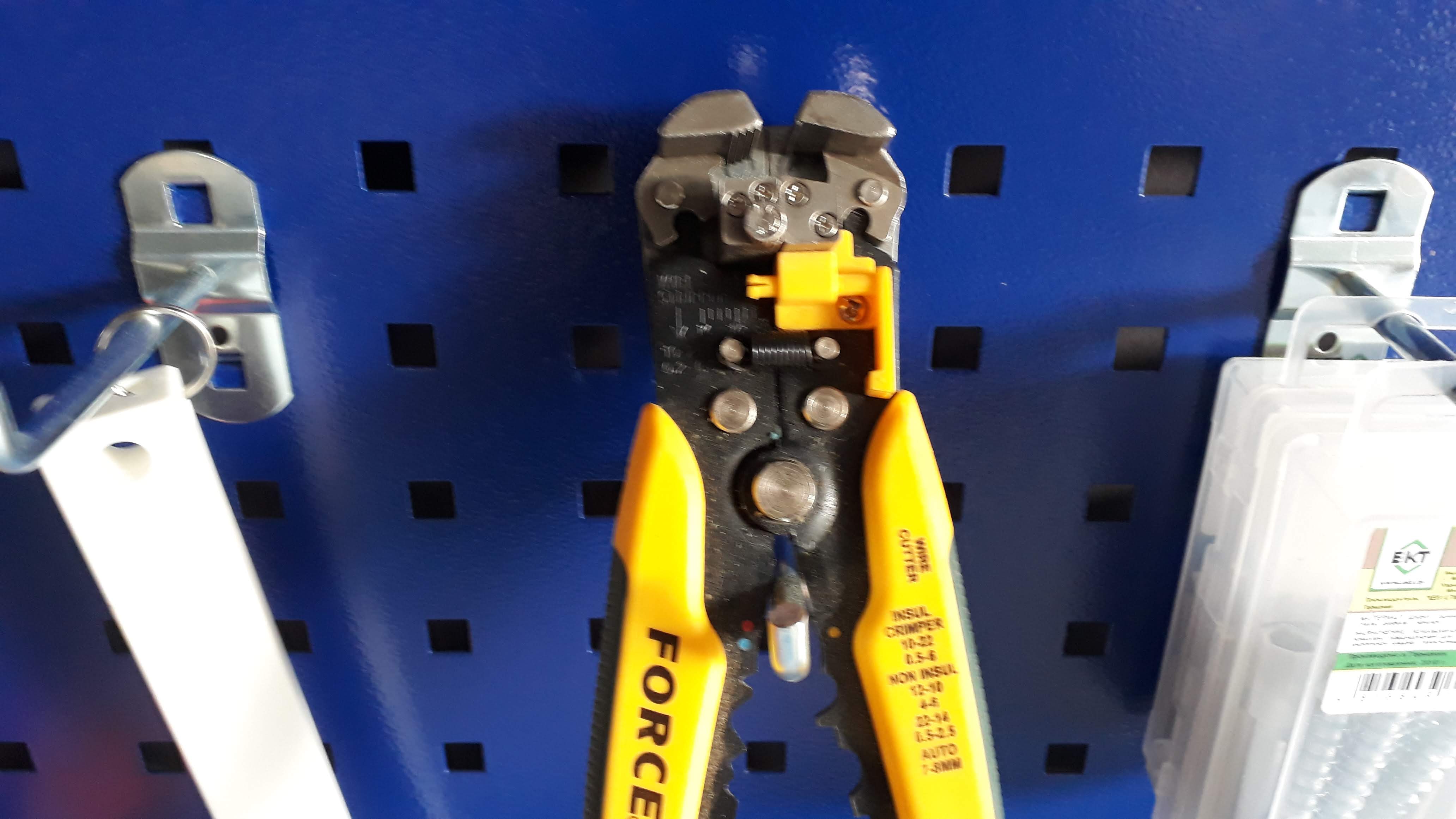

    Отличный инструмент для снятия изоляции, а вот динамики немного в пыли

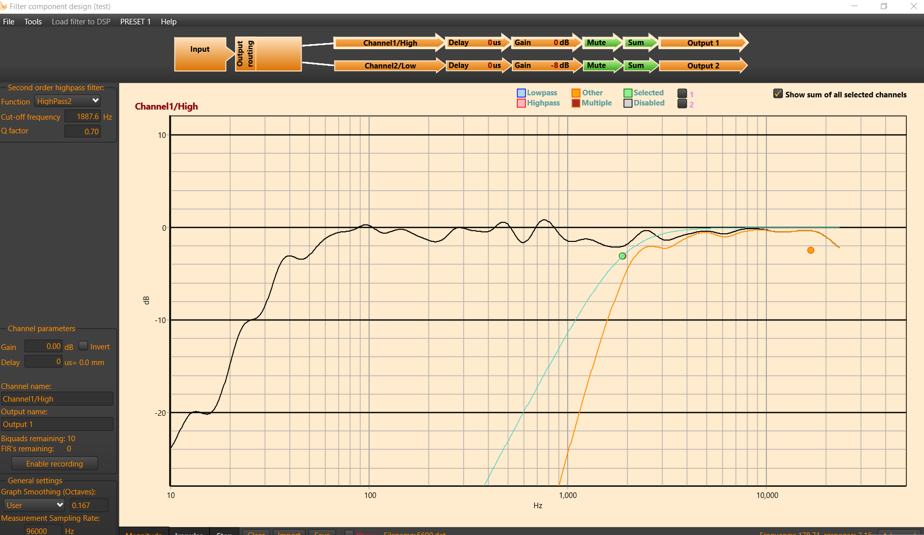

    Расскажите про возможности усилка в части фильтров пжлст, в описании пишут про три пресета, а в мануале есть красивая картинка с ачх на экране монитора. Толком я ничо не понял. Какой шаг выбора частоты среза, какую крутизну можно зафигачить? Крутой он ваще?
    Аватар для AlexN
    18.10.2009
    Минск, Беларусь
    143
    По умолчанию Re: Цифроактив - Hypex Fusion FA253 + Scanspeak Revelators
    Усилки (если их можно так назвать) очень радуют.
    По сути это
    приемник
    • 3 цифровых входа - spdif коаксиальный, опитка, AES)
    • 2 аналоговых - небалансный rca и балансный XLR
    + процессор
    • 15 преобразований на канал + гейн + задержка
    • каждое преобразование может быть фильтром 1-2 порядка (которые можно комбинировать и получать более высокие порядки) либо параметрическим эквалайзером либо полкой(а-ля баффл степ компенсация)
    • частоты любые, нет фиксированного шага
    • есть 3 пресета чтобы сохранять настройки
    • можно скачать с сайта и поиграться с программой даже без устройства
    + усилители
    У меня вот такие на 3 канала 2x250w+100w https://www.diyclassd.com/product/fusionamp-fa253/157
    Ссылка на мануал https://www.diyclassd.com/img/upload/doc/plate_amp/FusionManual.pdf
    ---------- Сообщение добавлено 18:04 ---------- Предыдущее сообщение было 12:47 ----------
    Вот пример интерфейса и фильтра 2ого порядка для ВЧ - указывается частота и добротность.

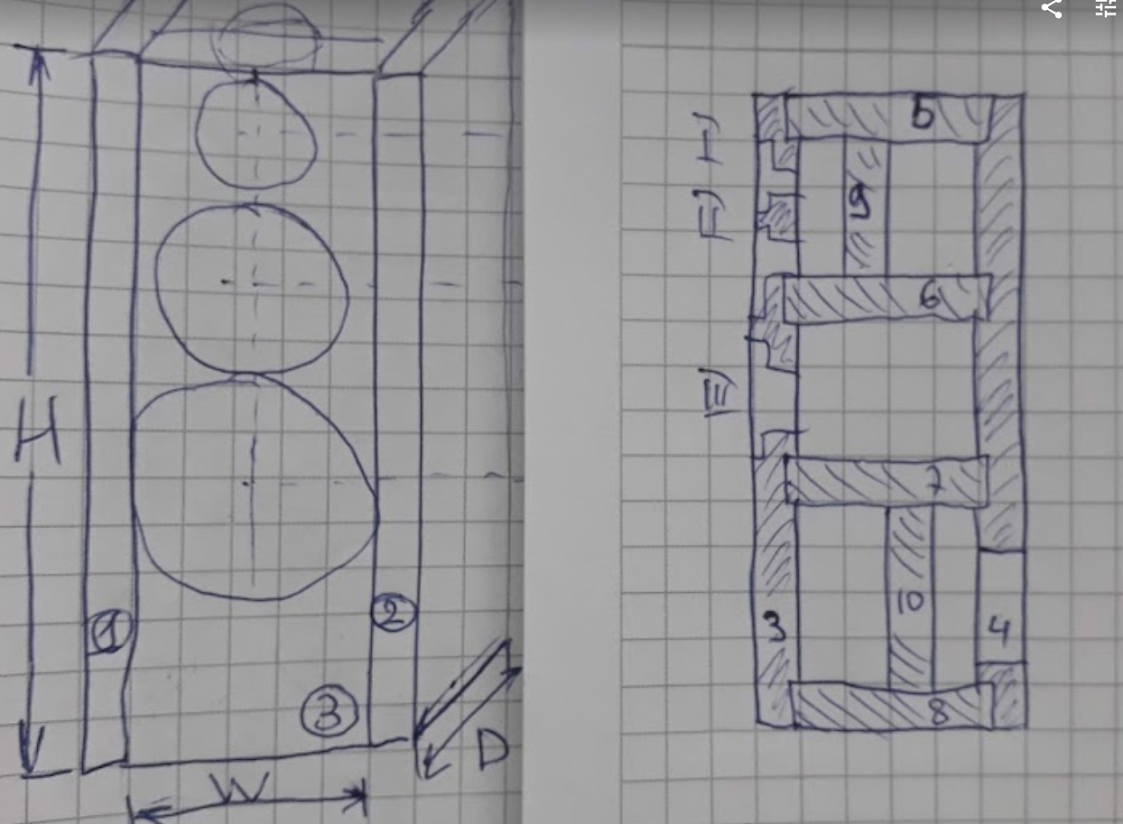

    Обьемы - подобраны и рассчитаны, плюс учитывая что это прототип- рассчитаны перегородки таким образом что можно закрыть отсек и сравнивать ЗЯ (с коррекцией) и ФИ или вариовент.

    На ВЧ как писал выше - клиент хочет попробовать линзу как в B&O
