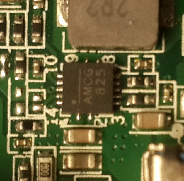

    По умолчанию Помогите опознать ШИМ-ку
    Стоит в бп на плате андроидной приставки...

    По умолчанию Re: Помогите опознать ШИМ-ку
    Сам ищу что за зверь , стоит как на многих ТВ-приблудах , так и на видео-картах серий GTX1050 - GTX1070 . Мрут по тихому , уносят за собой всё питаемое . Без определения данного "таракана" кто он есть , и без его даташита , понять почему он дохнет и что можно запаять вместо него считаю не реальным .
    Так отрисовать схему питания на базе этого контроллера с печатки вера не позволяет?
    Похоже нашел....
    Вот такой вроде зверь - NB671LBGQ
    Цитата Сообщение от goleg Посмотреть сообщение
    Похоже нашел...NB671LBGQ
    Вот. Сверка даташитной топологии произведена с реалиями на плате с выпаиванием микросхемы? Или пока только "осознаётся силой мысли"?
