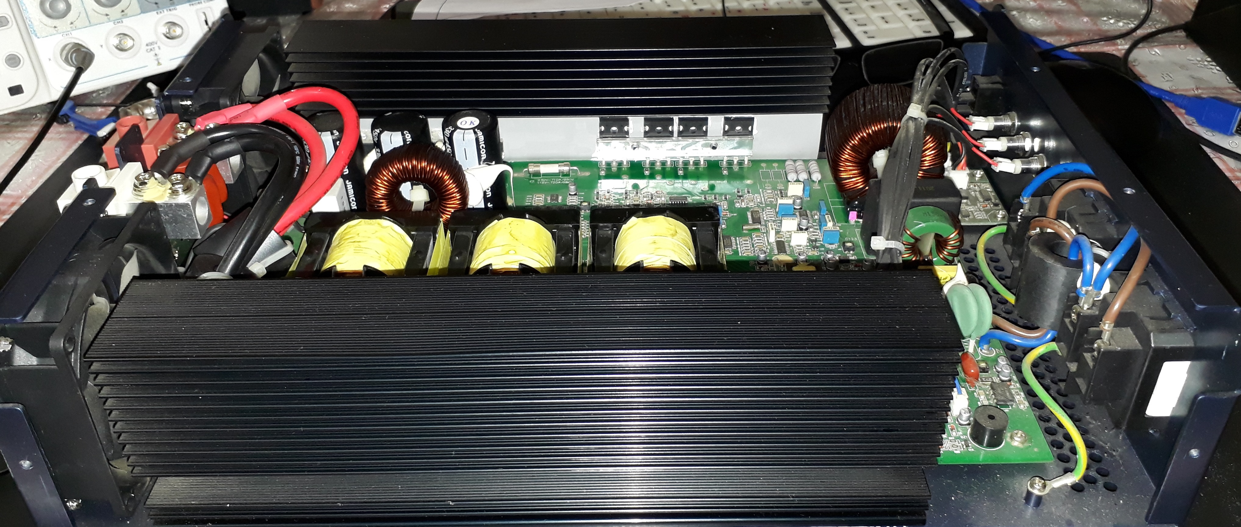

    Задумалось построить инверторный стабилизатор, первым хотелось бы сделать ККМ, набросал схему, будут ли замечания, или может кто подскажет готовую схему для мощности 1квт,сам инвертор думаю взять на Али https://ru.aliexpress.com/item/1000W...999.262.AEBqub.

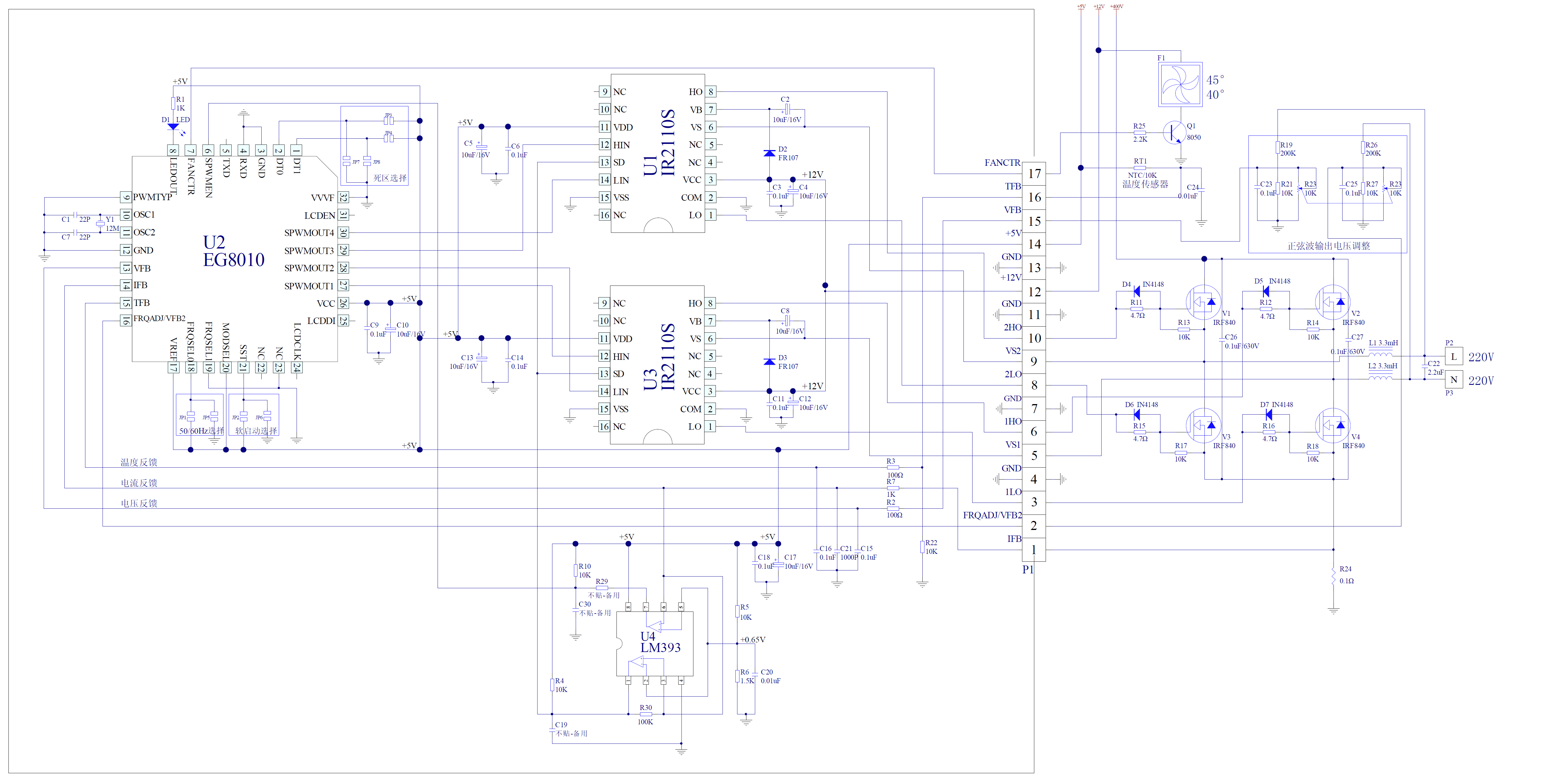

    Довольно все просто, из DC 400V можно получить 220 вольт переменного.

    Старый знакомый Аватар для poddel
    03.07.2010
    сибирь
    513
    По умолчанию Re: ККМ 1квт для инверторного стабилизатора.
    Да уж. А я ещё подумал, что такая смешная цена за "нормальный инвертор". А это просто мостовой преобразователь. Вот с точки зрения электробезопасности тут как бы даже и не изолированная нейтраль. Вот как такой инвертор отработает, скажем, прием обратной энергии в случае индуктивной нагрузки с коэфф. мощности хотя бы 0,7? Если уверены, что отработает такое стечение обстоятельств, тогда да - можно городить ККМ по даташиту L6561 и без IR25750 в качестве датчика тока.

    Так почти все инверторы это мосты, в данном случае H-мост, подключал к аналогичной топологии в качестве нагрузки трансформатор 1квт все нормально.
