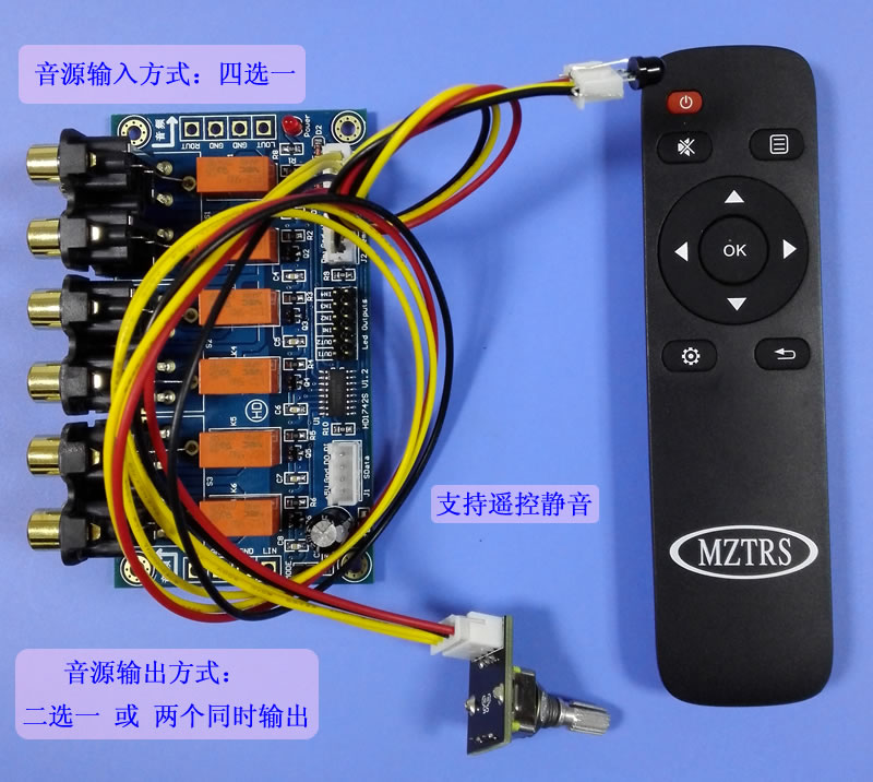

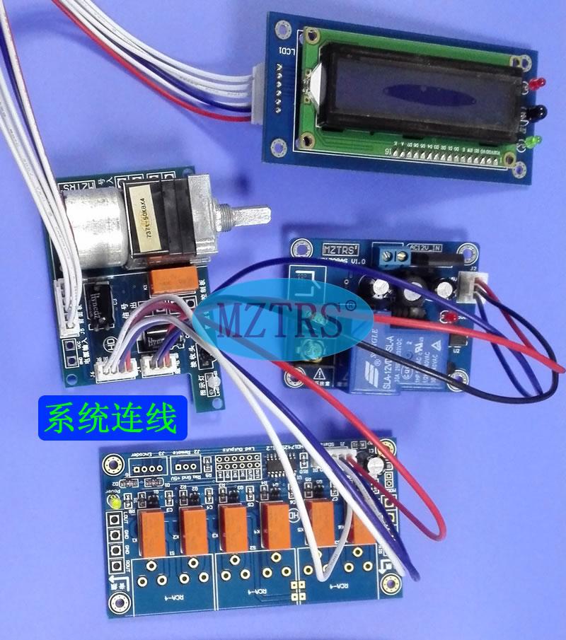

    Нужна помощь в подключении энкодера ( переключателя ) к китайскому селектору входов
    Общий вид в сборе - Нажмите на изображение для увеличения.

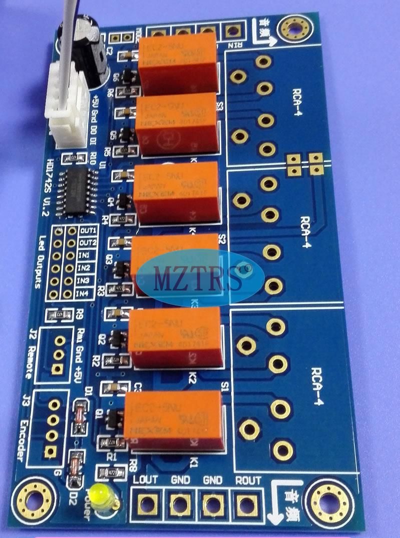

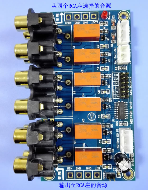

    плата селектора входов - Нажмите на изображение для увеличения.
    На плате селектора ( левый нижний угол ) есть 4 пиновый вывод , обозначенный как - encoder . Нужно подключить к этому выходу энкодер + кнопка , или простой переключатель ( право - лева ) + кнопка ( из тех что обычно китайци выдают за энкодеры ) . В наличие имеется и то и другое . Пробовал подключать энкодер по классической схеме , меняя сопративление в цепи от 10 кОм до 100 кОм , пробовал без сопративления , пробовал все то же самое с переключателем (право лева ) . Менял местами выводы 1 . 2 . и 3 ( 4 GND ) . Результатов не каких . Нет схемы подключения . Если кто то знает как его подключать , подскажите .

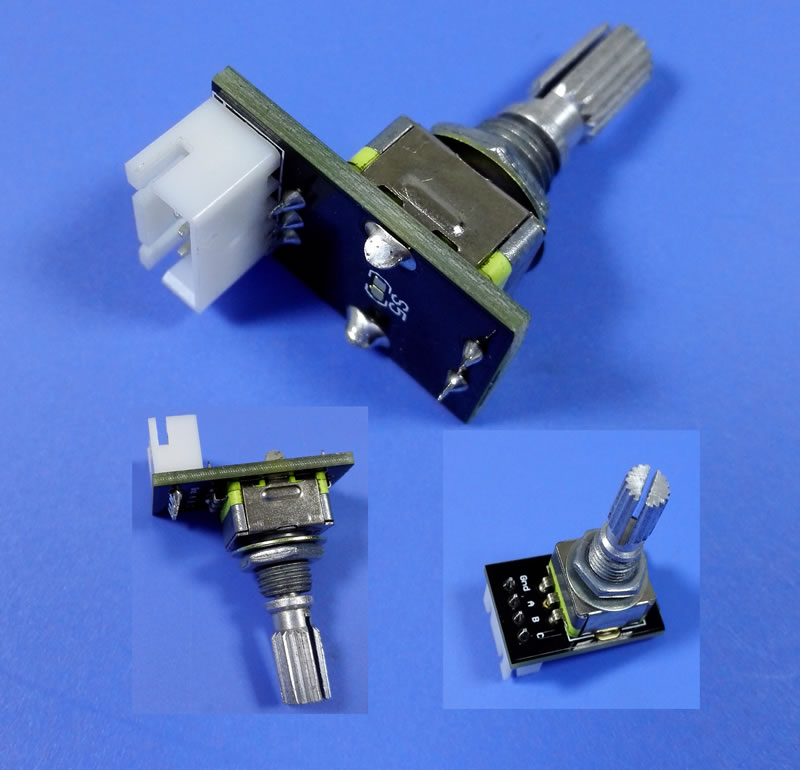

    Почему я решил что он должен работать - нашел фото упращенной версии этого селектора , и на ней есть энкодер - переключатель .подключенный к такой же плате селектора входов что и у меня .
    упрощенная версия - Нажмите на изображение для увеличения.
    и та же плата селектора , с впаянными колодками Нажмите на изображение для увеличения.
    есть фото селектора - переключателя от этой более упращенной версии , но там к сожелению не чего толком не видно . Есть smd площадка , но она похоже пуста Нажмите на изображение для увеличения.

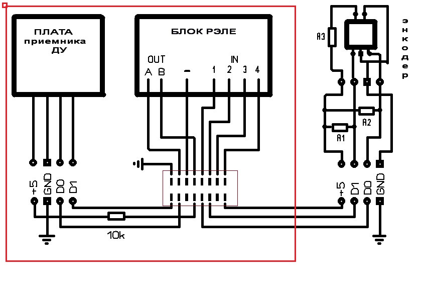

    Набросал схемку , Слева на схеме , отчерчено красным , то что есть по факту . Справа схема подключения энкодера с кнопкой ( как я себе это представляю )
    R1 и R2 вероятнее всего 10 кОм . а вот R3 не представляю какое там сопративление .
    схема - Нажмите на изображение для увеличения.

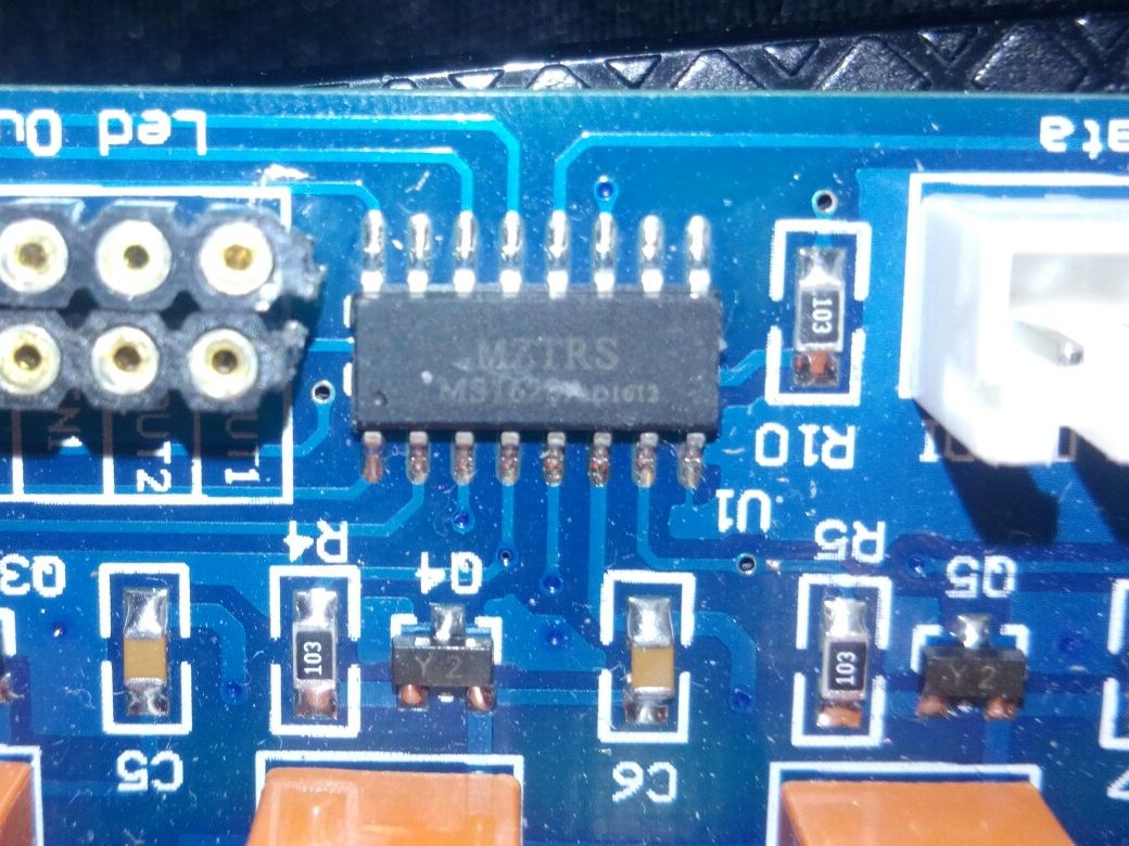

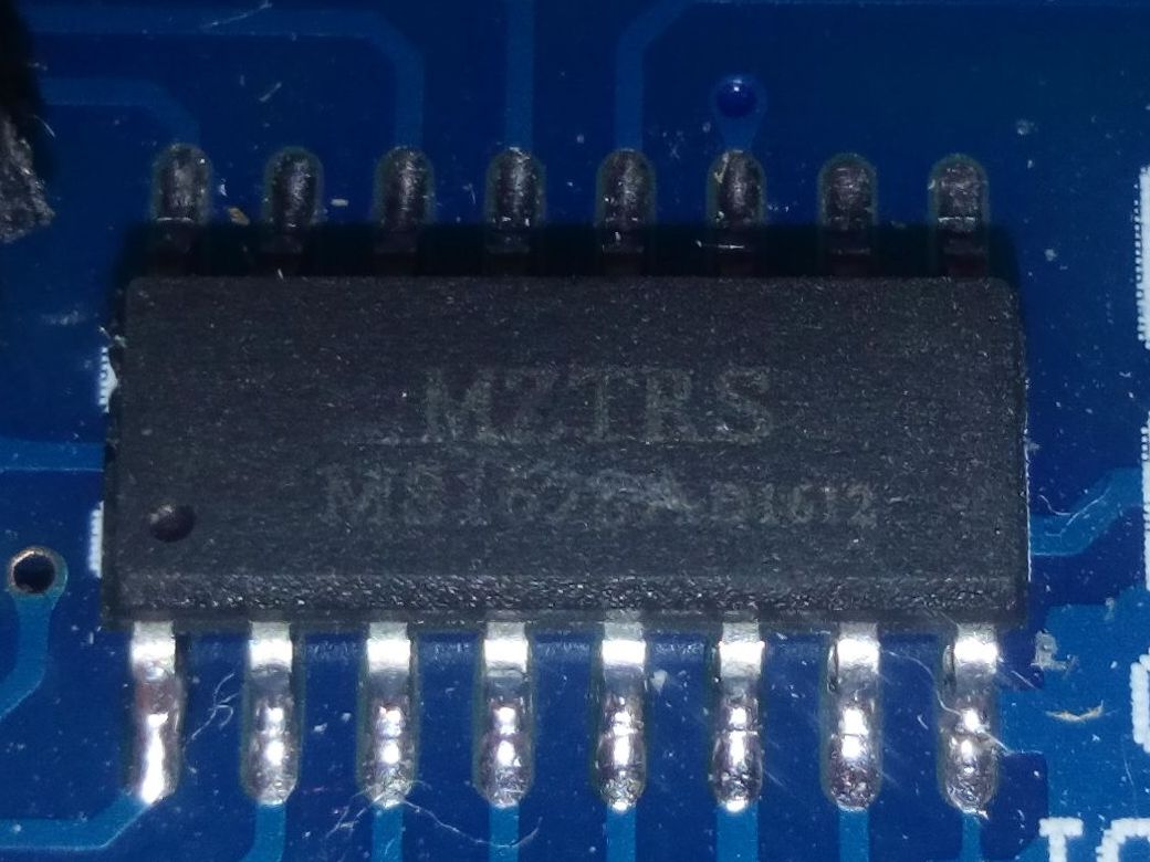

    Попытался сфотографировать микросхему , толком не чего не видно . Подозреваю что китайская кантора что делала эту плату просто взяла и нашлепала свой логотип и возможно номер на чужую микросхему . Микросхемка похожа на 74НС595 .
    фото микросхемы - Нажмите на изображение для увеличения.
