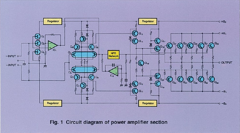

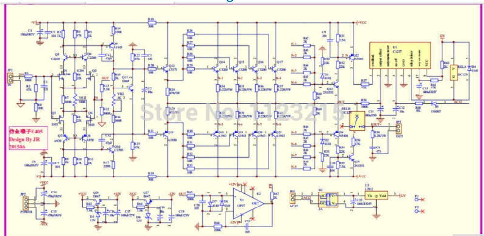

    Приветствую любителей хорошего звука!
    Прошу помочь разобраться с вариантом замены Операционного Усилителя на более качественный вариант.
    Имеется клон усилителя Accuphase E405, в нем установлен ОУ op07cp с биполярным питанием на стабилитронах.
    Так же прошу совета по доработке питания ОУ и конденсаторов на плате в целом, стоит ли менять пленочные конденсаторы в обвязке ОУ и электролиты в фильтре питания ОУ на аудио серии, или ограничиться, например низкоимпедансными лонглайфами, в общем прошу грамотного совета по доработке этого оконечника.Нажмите на изображение для увеличения.

    По умолчанию Re: Доработка усилителя мощности
    ОУ работает в интеграторе. Вас не устраивает, как он поддерживает нулевой потенциал выхода?

    Есть ли смысл его менять для улучшения звучания, а так же пленочные конденсаторы в его обвязке ( установлены 1 мкф 63 вольт полиэстер)?
    Mnrg, лажа здесь исходно. Интегратор должен быть инвертирующий и подаваться на сигнальный вход усилителя, а ни в коем случае в точку FB, это грубейшая ошибка японцев . Сам по себе ОР07 по своим параметрам и звуковой сигнатуре наилучшим образом подходит для этой цели, как и OP97, 177 ,1177.смотри схемы про- усилителей, например Dynacord.
    ---------- Сообщение добавлено 05:21 ---------- Предыдущее сообщение было 04:51 ----------
    Эта схема придумана одним итальянцем и с тех пор гуляет по свету, структурно динакорд похож, но там везде биполяры, так что вперёд . 105 град лоу- еср не для звука, не надо ничего менять, хуже будет.

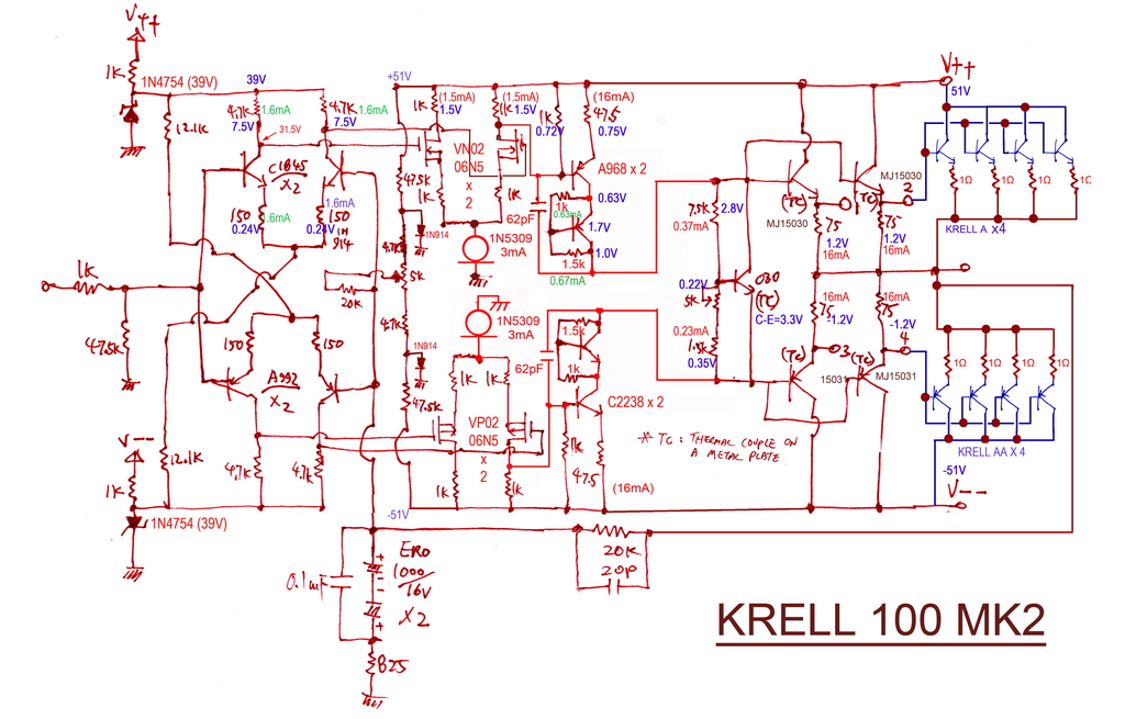

    Ясно, смысла допиливать его нет. На биполярниках нашел вот такую схему без ОУ, клон Krell KSA100 Что скажете, стоит она того, чтобы менять на то, что есть сейчас?Нажмите на изображение для увеличения.
    Какой Accuphase, krell ? и близко эти схемы не лежали! Китайские фантазии-пустая трата денег и времени!
    Да, действительно, общего мало. Нашел печатки на ибее и схему в интернете.Нажмите на изображение для увеличения.

    Непонятно только какие транзисторы в оконечном каскаде.
    ---------- Сообщение добавлено 27.02.2018 в 00:21 ---------- Предыдущее сообщение было 26.02.2018 в 23:27 ----------
    Хмм, нашел еще и схемку оригинала оконечника Е405, там ОУ подключен в те же точки, что и на клоне, и схема похожа за некоторыми исключениями, типа балансного входа и еще нескольких моментов.Нажмите на изображение для увеличения.
