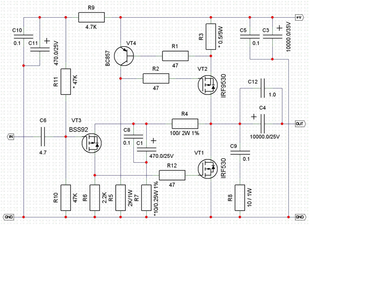

    По умолчанию усилитель класса А на полевых транзисторах
    Здравствуйте. завалялась у меня на компе схемка усилителя класс А. и вот по прошествию много лет,решил собрать в железе. не знаю,может здесь уже было подобное.. короче собрал-запустил. правда пришлось попотеть, т.к с перепуга попутал цоколёвку VT1. питание 25 вольт. мощность примерно 10 ватт. ребята,звук обалденен!!! понравилось больше худа.. вот схемка на ваш суд.
    выходные транзисторы греются просто адово!!!

    Сергей Ч., и что у тебя в JLH стоит?
    31.01.2017
    По умолчанию Re: усилитель класса А на полевых транзисторах
    Кт803. Кт361,кт801

    Параллельно R4 можно поставить пикушку на 10-100пФ, подбирать по наилучшему виду ПХ
    ---------- Сообщение добавлено 11:03 ---------- Предыдущее сообщение было 11:02 ----------
    посмотрел на номинал резиков в делителе ООС - пикушка выходит от 100пФ до 1000

    И какой у тебя ток выхода был? Половину питания выставлял?
    Я это к тому что может ты режимы не соблюдал в худе вот и с полевиками тебе больше понравилась, либо акустика другая...
    Половину напряжения ставил. Крутил то-сё. . Но как по мне,звук не отличается кардинально. Скорее всего полевики дают какой то окрас в звуке.

    Была уже маленькая тема по этому усилителю.
    Вот нашел:
    https://forum.vegalab.ru/showthread.php?t=18172
    ---------- Сообщение добавлено 13:08 ---------- Предыдущее сообщение было 13:08 ----------
    Я его тоже собирал когда-то)

    По поводу вашей схемы, то RFв однотакте мёртвые транзисторы,лучше составной КП904+ мощный биполяр.
    Но все ровно это бабушкино радиво.

    Сергей Ч.,
    Мне понравился. Хорошо звучал. Но он не для "тяжелых" АС.
    ---------- Сообщение добавлено 13:35 ---------- Предыдущее сообщение было 13:34 ----------
    Да, забыл написать, у меня первым биполяр стоял.

    Подойдёт кт3107? И надо ли что-то изменить для этого?
    Частый гость Аватар для evilhammer
    05.10.2007
    Беларусь, Минск.
    346
    Я ничего не менял. Биполяр стоял 2sa970. Кт3107 думаю подойдет.
    ---------- Сообщение добавлено 14:25 ---------- Предыдущее сообщение было 14:01 ----------
    C 2sa970 возможно придется вводить коррекцию. И ему в базу резистор 47-100 Ом, без него звенел.
    Скб (80-120пф)в источнике тока тоже желателен.
