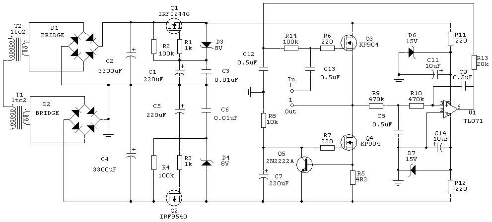

    Завалялось у меня пара коробок сабжа, и вот хочу я у Вас спросить, а как эти самые 904-е в сравнении со скажем IRF630/540 и прочими ключевыми транзисторами, в звуке естественно? Они (904) вроде горизонтальной структуры> должны быть лучше, но нигде нет их динамических хар-к, одна статика. Кто нибудь их сравнивал в усилках? Большая мощность мне не нужна. Может их "золтарям" отнести?

    Емкости у этих транзисторов не велики. Но очень низкая крутизна, в пике достигающая 250мА/В. Втупую ставить их в усилители не имеет смысла, они проиграют всем. Их можно ставить в специально расчитанные схемы. Желательно или работать на высокоомную нагрузку ил с согласующим выходным трансформатором. Можно их параллелить, но тогда надо подобрать, хотя это и не сложно. Из-за особенностей управления делать лучше или пушпул с трансформатором/дросселем или полумост с плавающим питанием. Схемы на них можно рассматривать как зарядку для ума (или для экономии на комплектующих), поскольку то же самое проще сделать на BUZ90* или на 2SK1058.

    А я их хочу попробовать в токовом повторителе (цирклотрон), т.е. без усиления по напряжению. Если будет высокое эр вых, то для меня это даже хорошо, динамик широкополос с Qts=0.24

    А я так и сделал, только схема эта не Токарева, а Чиффоли, или еще кого Только добавил серво, сравнивал с повторителем на кт602 2т908.
    КП904 играют порезче, верхов вроде побольше, может из за того что нет кондера в проходе, но в целом очень похоже звучат. Один минус надо всеже УН к ним прикручивать. Слушал на сенхах 150 Ом, сегодня попробую найти 32 омные, на них еще послушать.
    Гонял эти УТ через спектролаб, ничего не намерял все равно, что перемычка.
    зы
    А зачем их в пары подбирать, имхо, не надо?

    13,071
    По умолчанию Re: КП904
    Привет всем!
    Я когда-то исследовал вопрос линейности повторителей.
    При одном и том же токе покоя различные биполяры и полевики нагружались на резистор и на источник тока.
    Лучший по линейности результат был получен на КП904 в качестве истокового повторителя, нагруженного в источник тока.
    Теперь вижу эту же схему в ушном усилителе, и не удивляюсь, что она Digbit-у понравилась. Она и будет звучать наиболее прозрачно и неокрашенно. У остальных подобных схем гармоники на 8...12 dB выше при том же характере распределения, а у биполяров еще и характер распределения хуже (хвост длиннее).
    Вообще, независимо от типа элемента, взятый элемент дает наибольшую линейность как повторитель, нагруженный на источник тока. Так получилось по результатам моих измерений.

    Аватар для Delta213
    23.01.2006
    Астрахань
    5,379
    Цитата Сообщение от Vlad Bo
    А я думал, все схемы придумал Шкритек…
    Vlad Bo добавил 22.08.2006 в 00:40
    Посмотрел Ciuffoli, действительно похоже. Но чем же она «испорчена»?
    Убран разделительный конденсатор — наоборот плюс. ГСТ у Токарева чем плох? Питание двуполярное — нет конденсатора на выходе. Плохо? Или плохо, что нестабилизированое?
    Хоть я и не Торрес
    Вот, что я сваял, работает, как я и говорил весьма весьма. Там все как надо, ну может в серве опер получше применить. Кондеры у меня к71-7, пока так.
    Теперь по подбору, может я чего не догоняю, это же однотактник, что там подбирать ПК-ЛК что ли?
    зыж
    при публикации схемы ссалаться на меня НЕ НАДО!!!
