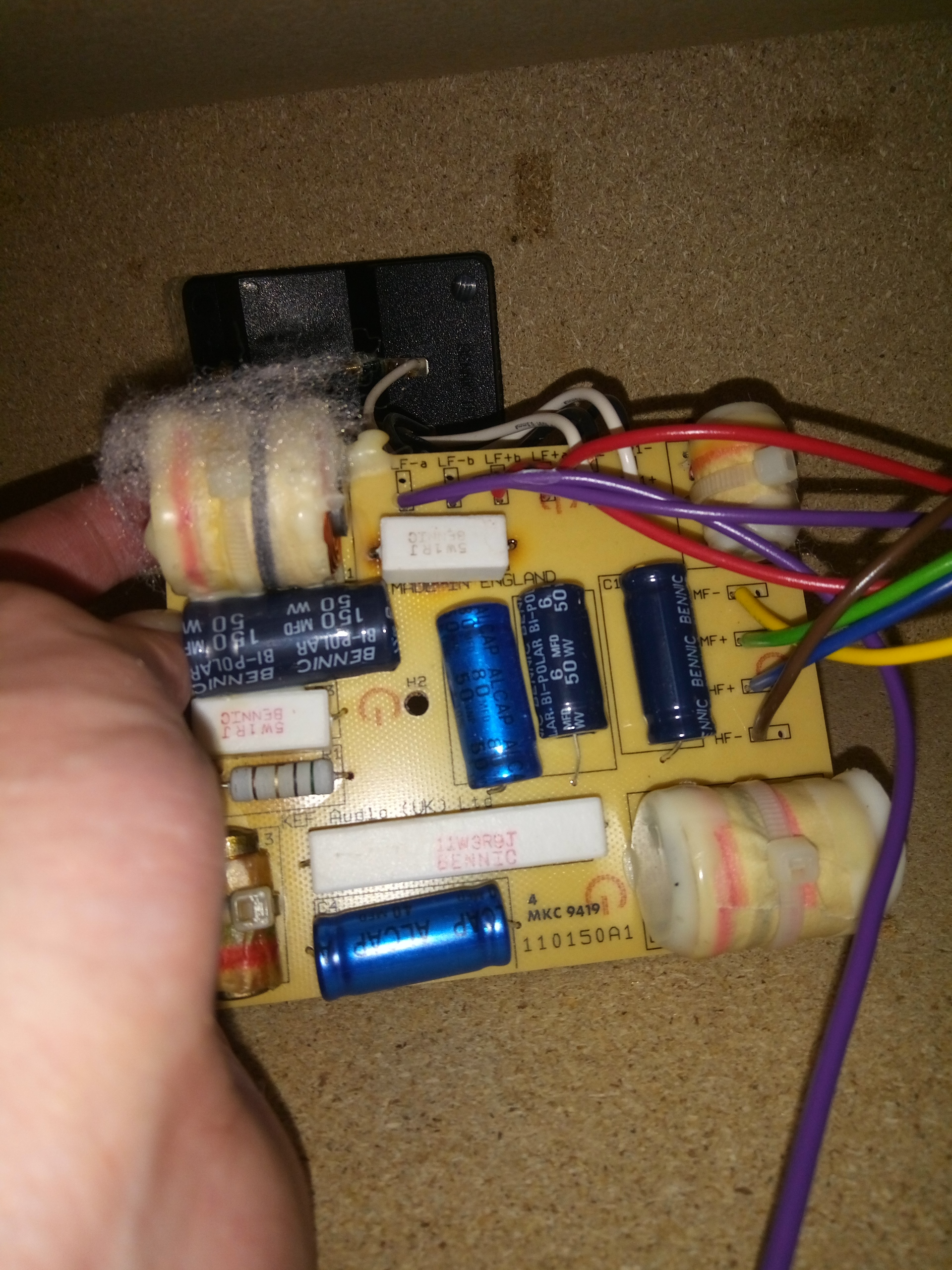

    Здравствуйте, достались мне усилитель Marantz 74SM500, и колонки KEF Q70, после тестовых подключений определилось что один динамик не работает, точнее так:
    1. Если запитать только ВЧ вход, то все работает штатно;
    2. Если запитать НЧ вход, то на самой малой громкости (на уровне шопота) из динамиков доносится звук, но стоит слегка прибавить громкости,то срабатывает защита( как будто что-то коротит ), отключение динамиков от кроссовера результата не даёт.
    В силу возраста напрашивается ответ, что проблема в электролитах, или еще чем-то(у одного резистора плата имеет черноту).
    Но быстрый гуглинг не выдал ничего путного(фирма производитель конденсаторов), к тому же не все элементы можно опознать.
    Подскажите как выбрать конденсаторы?

    По умолчанию Re: Определить компоненты кроссовера АС
    НЧ динамик напрямую от усилителя нормально работает? Если, да, то стоило бы взглянуть на кроссовер... фото бы его сюда...

    Merstan,
    Lexx69,
    Напрямую не подключал, только лишь отключал их от кроссовера, т.е. к усилителю был подключен только кроссовер без динамиков (и в таком варианте срабатывала защита)
    шасси, две, вторая работает(соответственно пробовал оба канала усилителя)
    uriy61, по роду деятельности сталкиваюсь с электроникой, но место работы накладывает некоторые ограничения
    Понятно что это обычный фильтр, просто с акустикой вообще раньше дела не имел

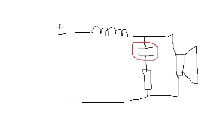

    пробило электролит который параллельно НЧ динамику? отпаять одну ногу и попробовать опять
    Bennic 150MFD который
    Его замкнуло накоротко и резистор греется потому что он замкнул усилок накоротко
    там нечто такое

    21.02.2018
    4
    modus2000, большое спасибо за ответ, воспользуюсь Вашими рекомендациями.
    Оказалось что из-за кз (скорее всего кз как в вашем посте) расплавился припой и замкнул соседнюю дорожку(обвел в красное), отрезал кондёр убрал припой, и все заработало)
    MFD это ведь микрофарады?
    В чем разница серий BR63 и BR100? Просто на 15 uF и 82 uF есть только серии BR100
