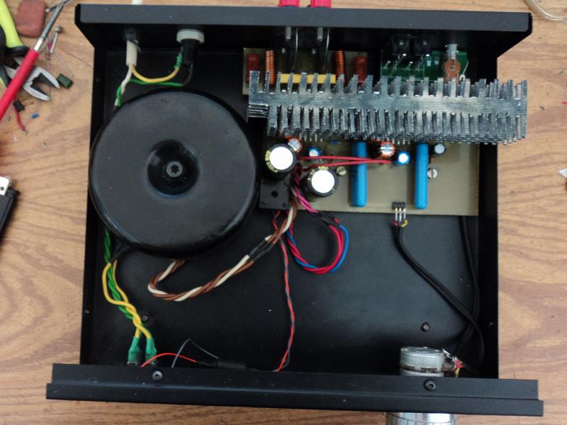

    У меня такой, питает две LM3886. После выпрямления напряжение +/-22 вольт. Ток вторички не замерял, но провод там довольно толстый.
    А что в родном корпусе не сделал? Я вот даже плату под оду делал.Нажмите на изображение для увеличения.

    Сколько на радиках от оды можно снять номинальной?
