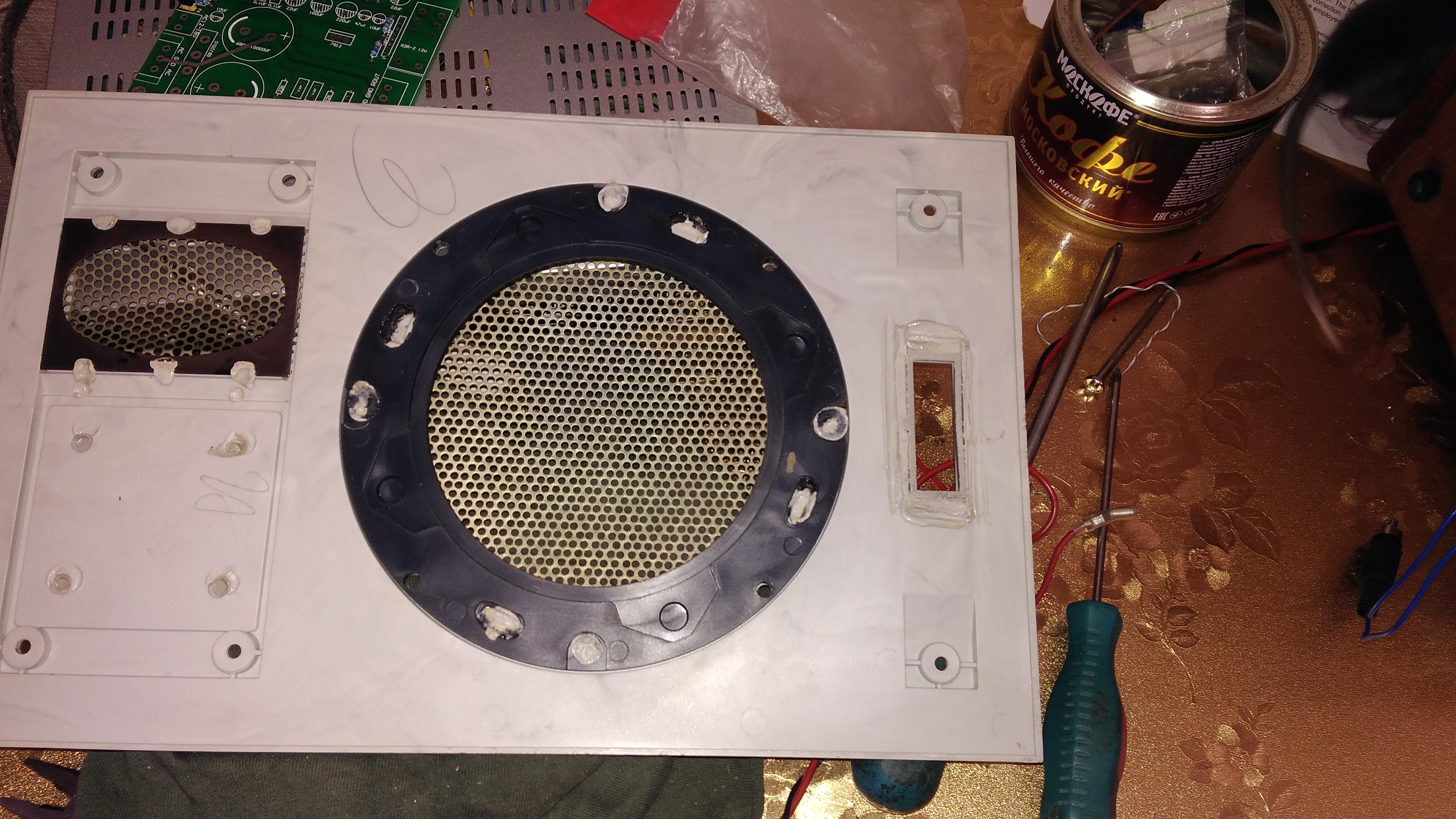

    Подобрал для опытов на свалке истории 10 ас 225 ,
    Одного родного динамика не было , в итоге поставил туда 2 урала по 160 см. В одном ящике вырезан тот самый фазик, дыра однозначно плохо звучит, вот я и думаю что же сделать попытаться восстановить как было или вообще заглушить?. Тот что есть мои уши не понимают что лучше как есть или заглушенный.
    Эксперт тоже ничего сказать толком не может
    Заглушить, и хорошенько ящики изнутри чемнить набить. У автодинамиков высокая добротность, они для фазоинверсного оформления не подходят
    Показалось, что заклеенный звучит повеселее, есть синтепон сколько процентов объема им заполнить ?
    Обьём заполнить весь, а с количеством синтепона поэкспериментировать

    При высокой Qts Уралов и бубнении кроме демпфера возможно потребуется ПАС.
