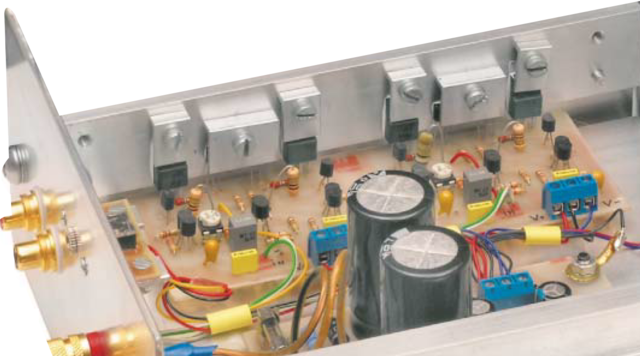

    Собственно, интересует, что скажет уважаемое сообщество о такой схемотехнике, достоинствах и недостатках?
    Советуют применить 2sk170 во входном каскаде с изменением номиналов резисторов R6R7R10 и P1.
    Номиналы изменял не я.
    Странно, что R2 уменьшен, а R3 оставлен без изменения
    Полагаю, ещё можно добавить ещё один каскад для развязки ВК и умощнения нагрузочной способности, как сделано в буфере у SAPR-а
    Будет ли лучше, если добавить меж базами ВК конд в 1мкФ, как советует Максим Васильев, правда, для другой схемы, но, схемное построение одинаково
    Да,меж базами выходников конденсатор 1-5 мк хотя бы к73-17. Звук изменится в лучшую сторону даже без значительного увеличения тока покоя. Проверено https://forum.vegalab.ru/showthread....=1#post2447198

    Жалкое подобие усилителя Ричарда Марша образца 2012 года.
    Достоинства: вход на полевиках, CFA
    Недостатки: много пар как одинаковіх, так и комплиментарніх транзисторов. И желательно их таки подбирать.
    Я бі вібрал входной каскад от усилителя Марша, а віходной как сделано в буфере у SAPR-а (С), обязательно в классе А.

    что будет с ним при токе покоя 300ма как у меня?
    С уважением Максим.
    04.08.2006
    Украина, г. Киев
    225
    По умолчанию Re: УШНИК BARDZIEJ (JFET)
    Две драйверніх парі на віход и радиатор достаточной площади и все с ним будет хорошо даже при 300 мА тока покоя, что таки оверкилл
    04.04.2007
    10,818
    ну ну.
    Цепь термо есть? 1ом в эмиттерах выходников это все равно что ничего нет.Хотя некоторые любят экономить
    С уважением Максим.
    04.08.2006
    Украина, г. Киев
    225
    Кто мешает прижать предвіход к віходу?
    04.04.2007
    10,818
    R14/R15 и разный тип корпусов .
    Проще использовать однотипные BD875/876 все четыре и без полевиков в нагрузке .конденсатор меж баз 0,47 /63в 2штуки в параллель.хоть вк приличен будет
    С уважением Максим.

    Цепь термо есть?
    Максим, текст читали? T9T10.Тем более они там к радиатору прижаты
    300мА для наушников, это уже УМЗЧ получается )))

    R14/R16=R15/R17= отношению площадей коллекторніх переходов пред и віходной парі. Вроде ж классика, не? Но, повторюсь, парі подбирать прийдется очень точно.

    Т9Т10Т11Т12 ВД875/ВД876(КТ972/КТ973 ) и никакого подбора и ток любой от В до А

    Чем ВД875/876 не нравятся?Устраняется меж прочим главный недостаток сей схемы.неполное использование напряжения питания. нет потерь на R14/R15,не требуются костыли

    Да, похоже. Я имею в виду комплиментарную пару полевиков, как у Марша, соединить с токовім зеркалом, как у Бріндзі. Єто будет первій каскад.
    А во второй каскад Enhanced Diamond Buffer вместо Шиклая у Марша.

    Что тут украли у Марша - непонятно ))) Ваще все разное.
    Параллельный ВК - шиклаи
    ОЭ- Токовые зеркала
    Двухтакт - однотакт
    Чота ржу

    У Марша ничего не украли. На мой взгляд, у Марша первій каскад более красиво схемотехнически.
    Оптимально грузить каскад с ОИ нулевім входнім сопротивлением. У Бріндзі єто віполняется лучше, чем у Марша. Но, комплиментарная пара на входе у Марша имеет свои преимущества перед вариантом "однотактного" ОИ с источником тока в истоке с переходом к симметричному віходу по Бріндзе.
    Шиклаи на віходе у Марша віполнен на двух копмлиментарніх драйверніх парах, работающих в покое с одинаковіми токами. Тоже имеет свои преимущества, но чтобі их раскріть полностью, его также надо бі "расширять" токовіми зеркалами в коллекторах. Что удваивает необходимое количество транзисторов.
