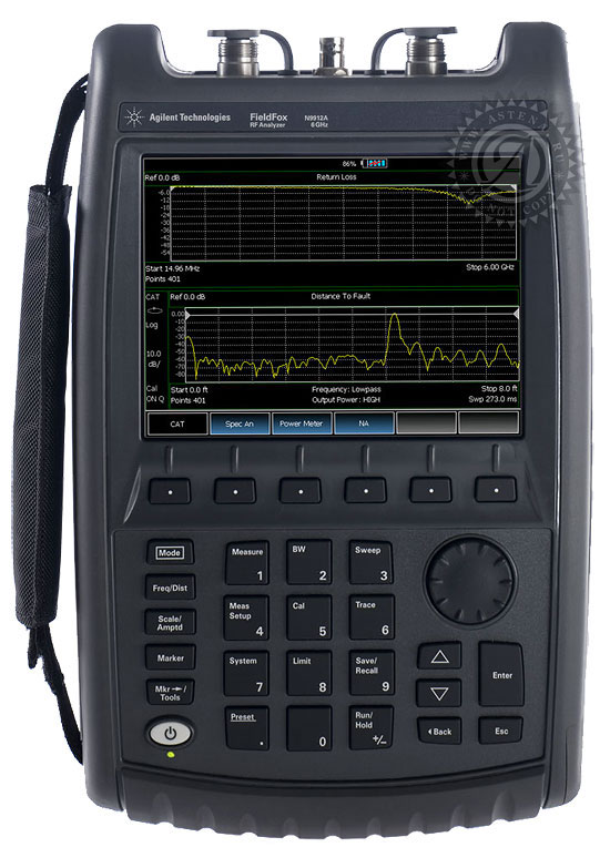

    10.03.2004
    2,703
    По умолчанию Re: Выбор функционального генератора
    Имею hp8596e со следящим генератором и имею функциональник. Не понимаю как оно может вытяснить - не ну ессно ящик у спектроанализатора больше. Еще имею генератор стандарт-сигналов до 150 МГц.
    Я эта, маразматик, старый как дерьмо мамонта?
    Yours Aye, Ilya
    04.04.2007
    10,819
    запас карман не тянет,особо если кладовка большая
    С уважением Максим.
    19.02.2013
    Нефтекумск
    1,334
    Параметры передатчиков ЦЭТ(цифровое эфирное) сейчас проверяем вот таким
    С уважением. Дмитрий.
