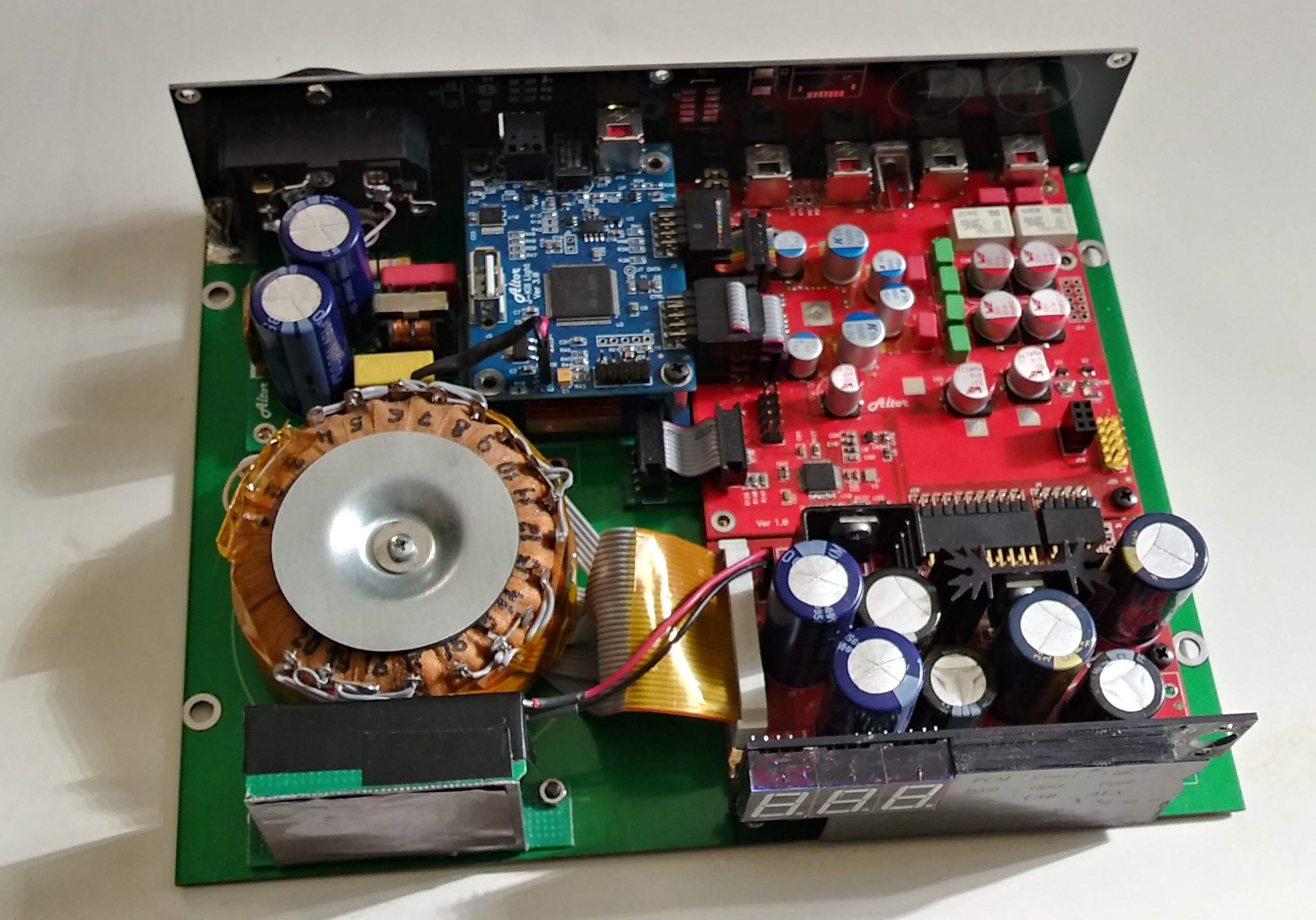

    ЦАП в сборе:

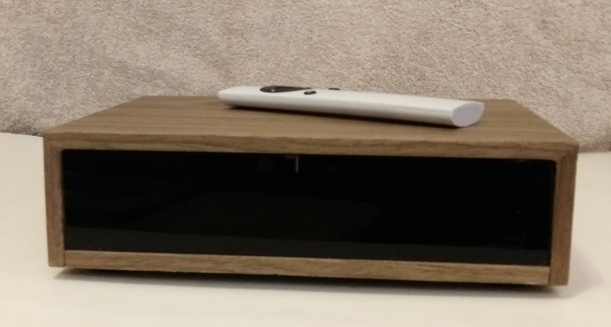

    ЦАП во временном корпусе:
ID:	311308 Нажмите на изображение для увеличения.

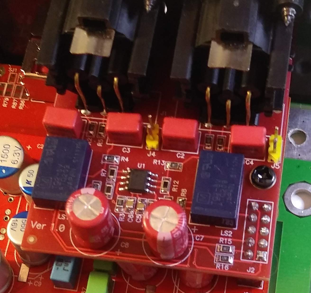

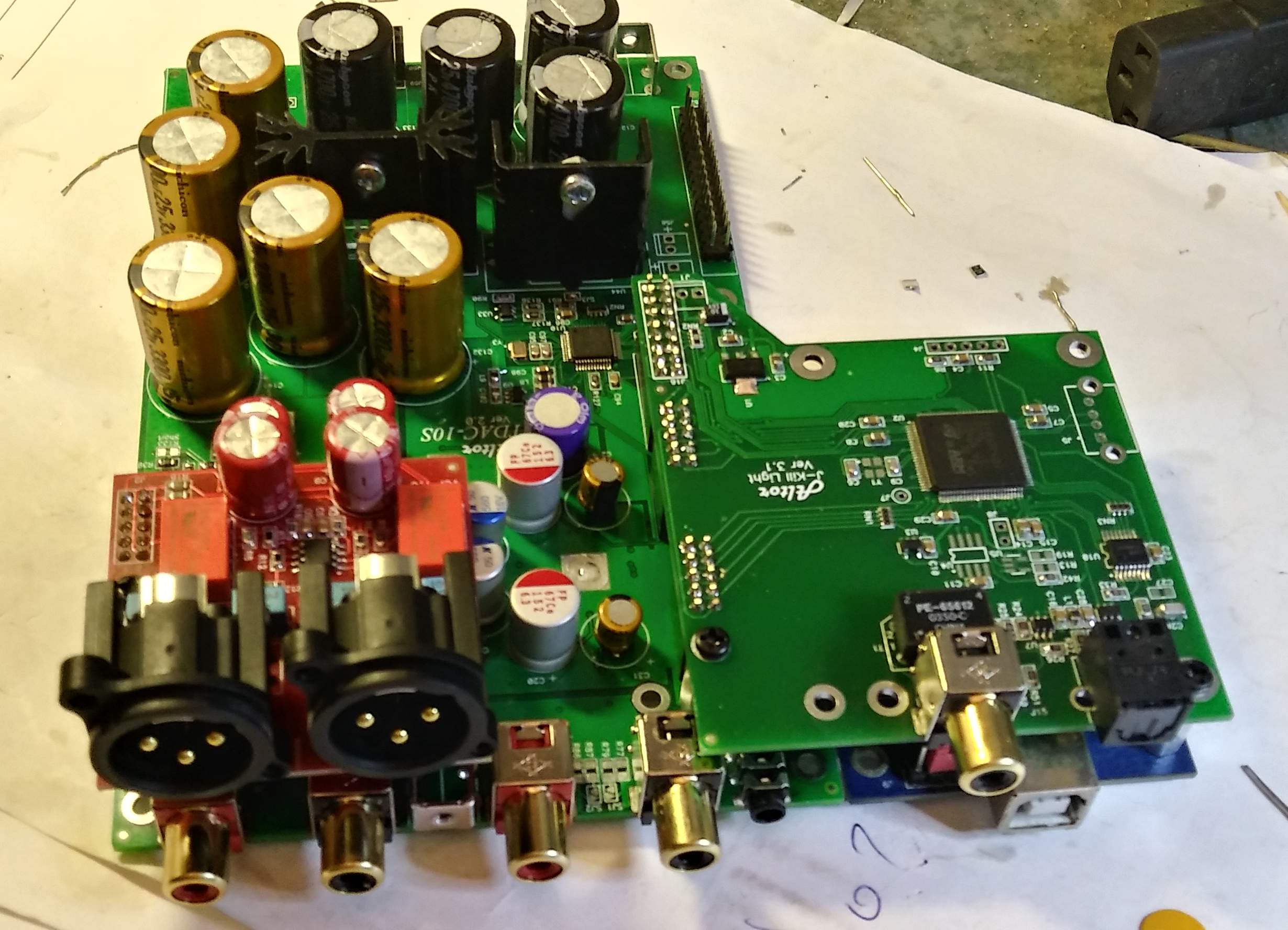

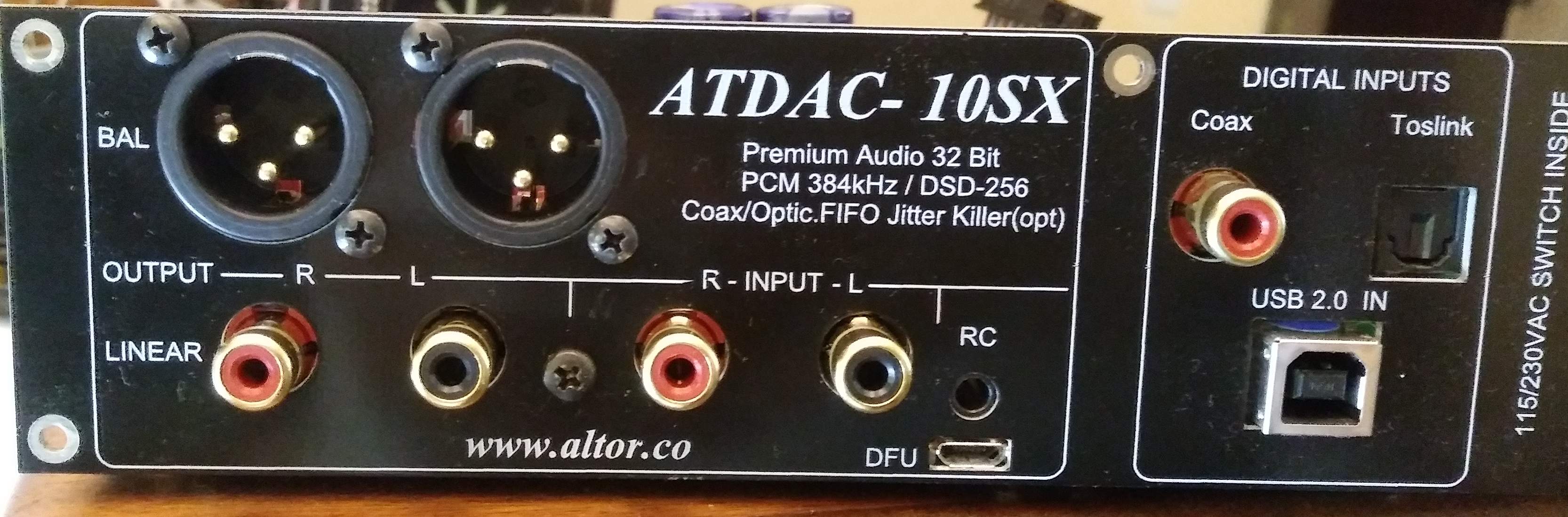

    У меня две новости:
    1) 3в1 больше не будет, будет только вариант 10S7 (AK4497). С 4490 останется 8АМ, а с 4493 - 93-й многоканальник.
    Старого 10В тоже не будет, когда закончаться платы, но может я оставлю его как кит.
    2) Сделал еще одно дополнение (помимо аналогового регулятора громкости, который уже показывал, модель 10SA) - модель 10SX с балансным выходом. Выход нормальный, не псевдо-баланс (хотя, может это и зря). Выглядит это так:
ID:	333909 Нажмите на изображение для увеличения.

    По умолчанию Re: Развитие ЦАПа ATDAC-10, или 3в1
    А можно эту платка прикрутить к 10 B
  12. #51
    Не хочу!
    Аватар для Alex
    36,377
    Вообще для 10В была в свое время платка с XLR и РГ на PGA, но "не пошло".
    Эту платку прицепить к 10В электрически - да, конструктивно - нет. Механическое крепление и разъем не совпадают, но можно проводками соединить. там только 2-полярное питание и два сигнала.
    Хотя я не понимаю, если усилитель с балансным входом и содерит РГ, почему за 10 минут не сделать псевдобалансное подключение к ЦАПу и не закрыть вопрос?
    Делов - кабель, RCA с одной стороны, XLR с другой.
    И, кроме вдвое меньшего напряения, по всем остальным зарактеристикам это ничут не хуже "честного баланса".
    (Кстати, известный Бруно в своем известном трактате про балснсное соединиение, апологетом которго он является, пишет тоже самое).

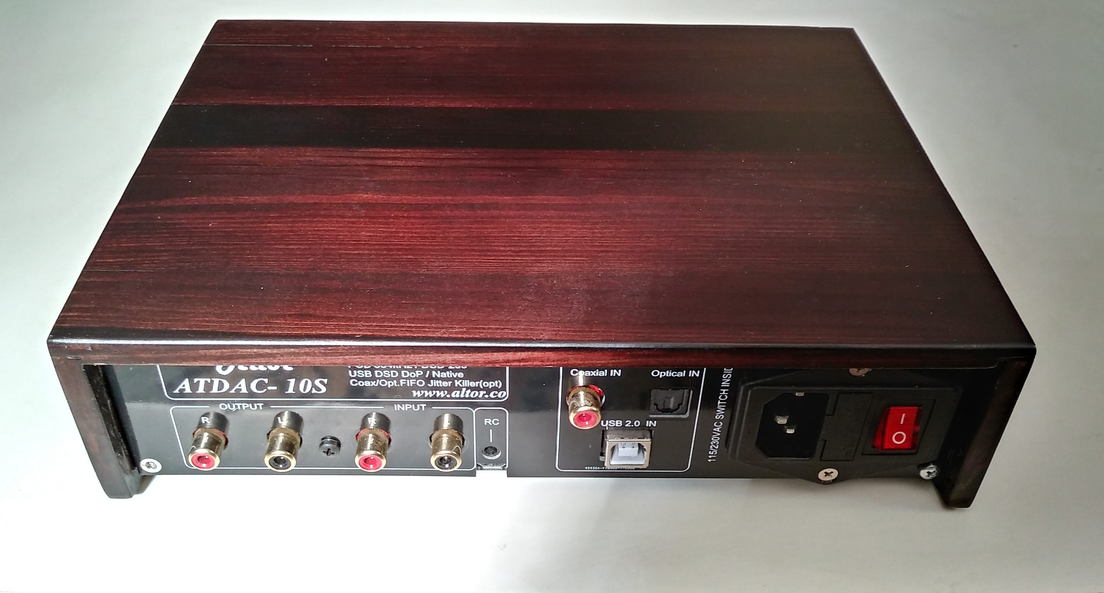

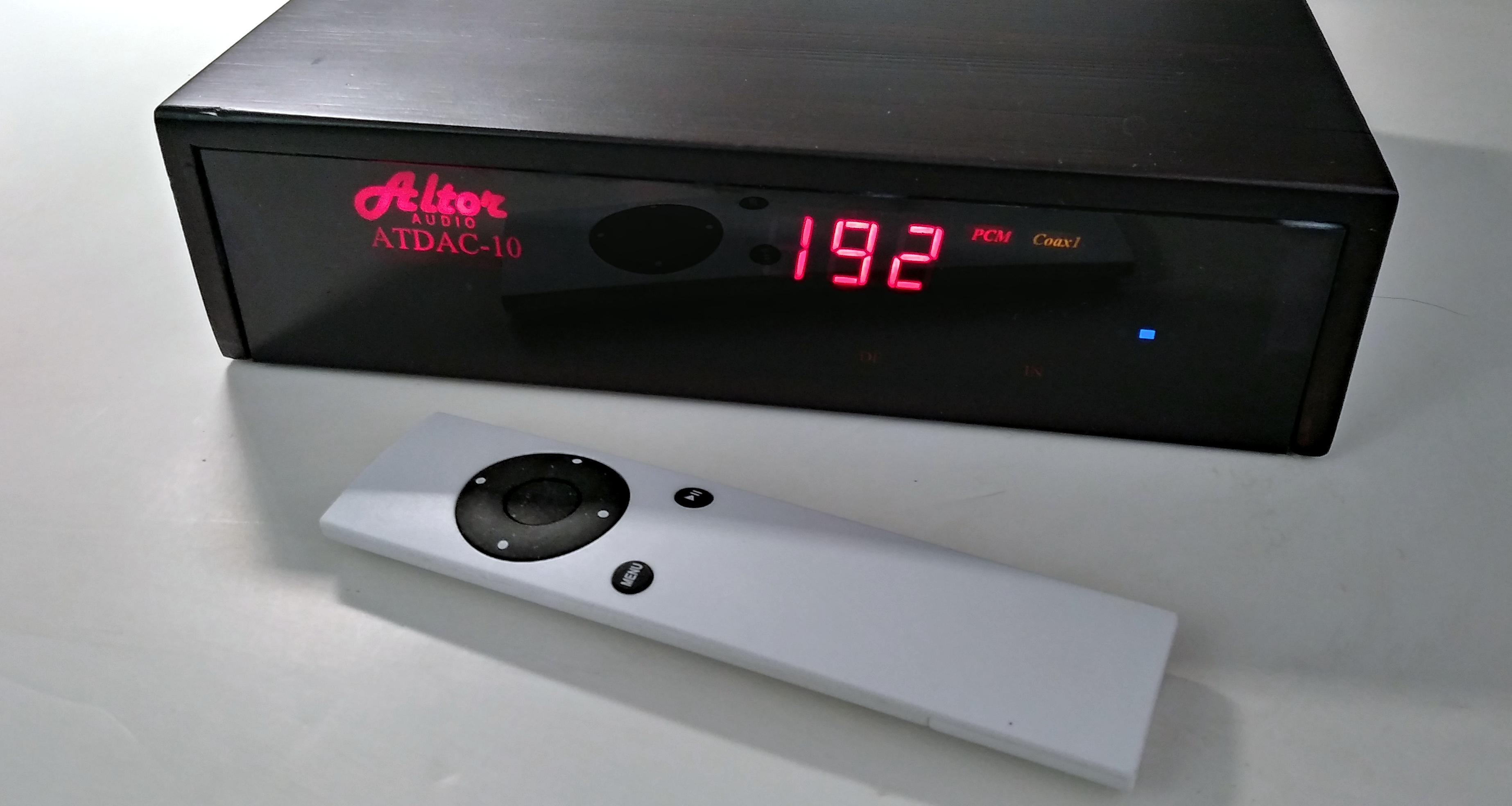

    Цитата Сообщение от bass boost Посмотреть сообщение
    Добрый день, скажите, а можно изготовить этот ЦАП в другом корпусе? например, чтобы он идеально смотрелся вместе с ноосферой а12?
    Корпуса есть деревянные (темные, средние и светлые) и металлические (черные и светлые):
ID:	348351 Нажмите на изображение для увеличения.
ID:	348355 Нажмите на изображение для увеличения.
    или без корпуса, на шасси - для самостоятельного вставляния в свой корпус:

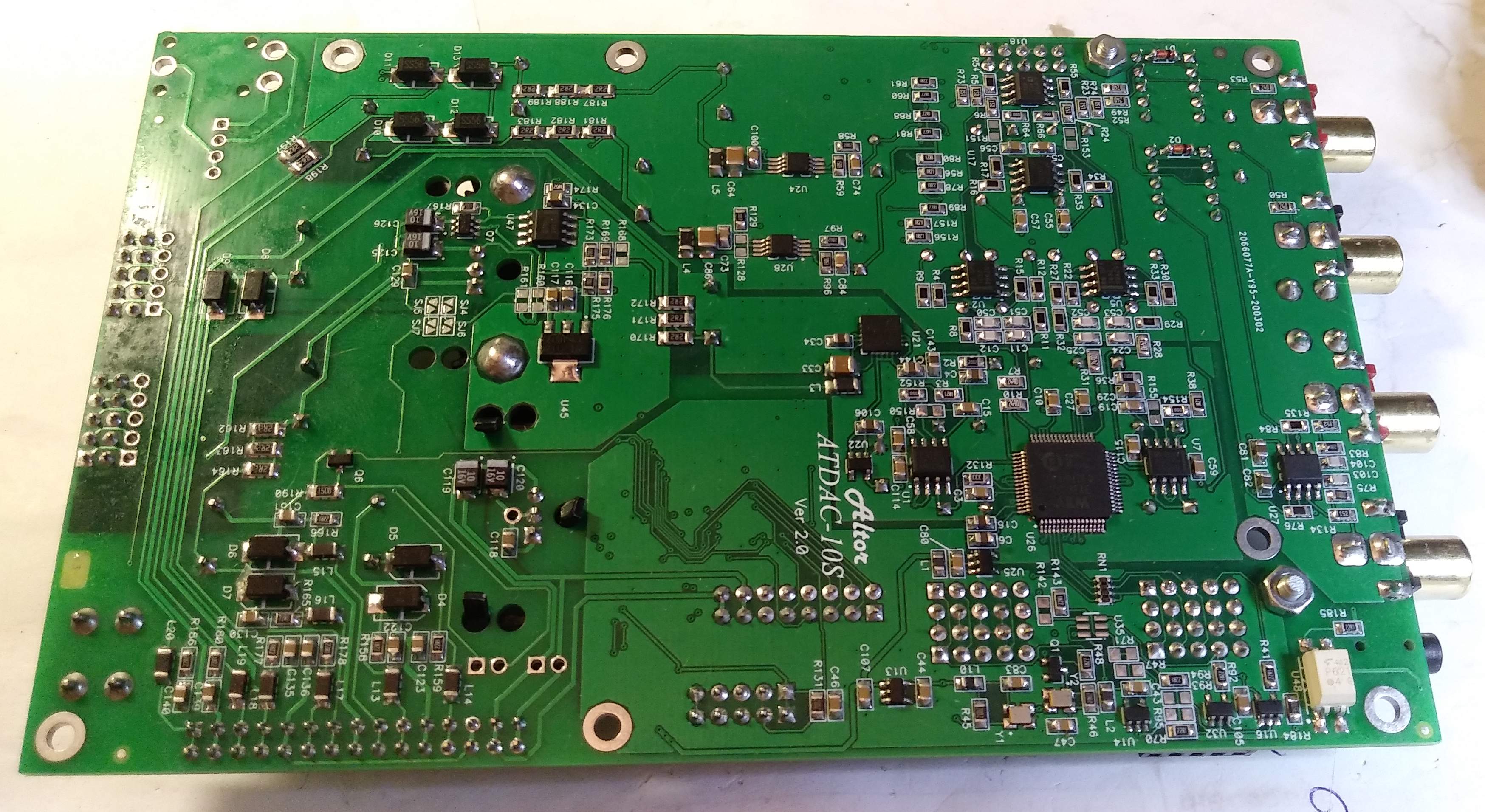

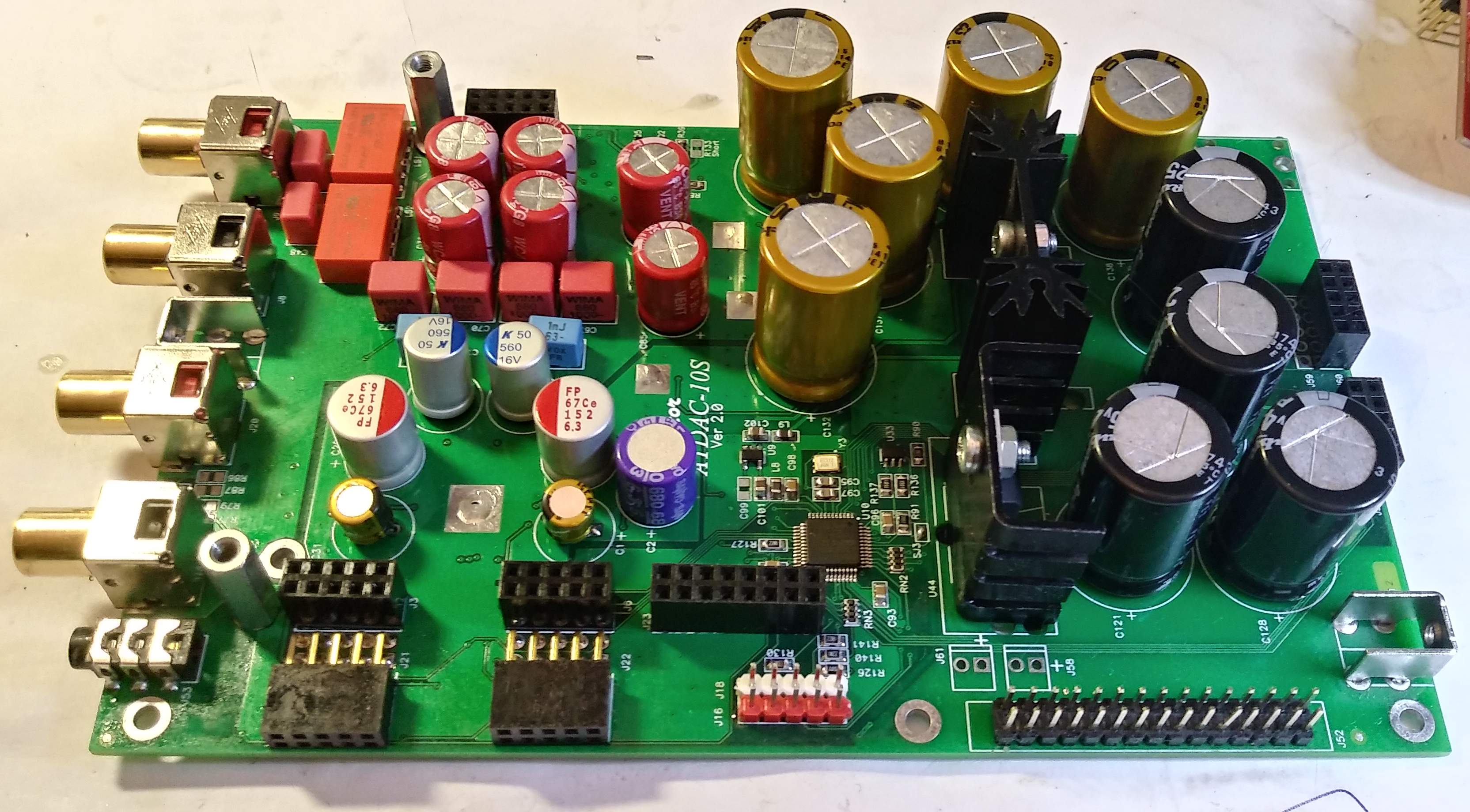

    Сделал небольшой редизайн:
    1) плата самого ЦАПа общая с платой блока питания
    2) плата спдиф/тослинк входов с джиттероподавителем увеличена, чтобы избавиться от трех шлейфов.
    это - "с навесным оборудованием":
    Спасибо!
    Причина простая - в связи со снятием с производства преда WaVega, и крайне малым спросом на ATDAC-9 (его фактически "убили" 92-й и 93-й), надобность в унифицированном блоке питания отпала.
    И хотя единая плата ATDAC-10S с БП дороже двух отдельных (из-за того что БП был на 2-х слойке), в целом получается технологичнее.
    Но пока в серию пойдет когда закончится запас старых
    Мне нравится, цап будет чуточку компактней
    Нет, итоговые размеры не изменились ни на миллиметр.
    И это понятно- крепежные отверстия те-же самые, расположение отверстий на задней панели тоже самое, т.к. сама панельне менялась. Расстояние между передней и задней панелями для моих (деревянных) корпусов строго фиксированное.
    (Для "рязанских" металлических это не так - там индикатор вынесен на шлейфах).
    ---------- Сообщение добавлено 17.03.2020 в 10:22 ---------- Предыдущее сообщение было 16.03.2020 в 20:59 ----------
    Была вообще мысль если уж плату спдифов увеличил, влепить туда блютус-приемник, некоторые просили.
    Но это следующим этапом т.к. потребует переделки задней панели для выхода антены (а со встроенной антеной не будет работать в металических корпусах).
