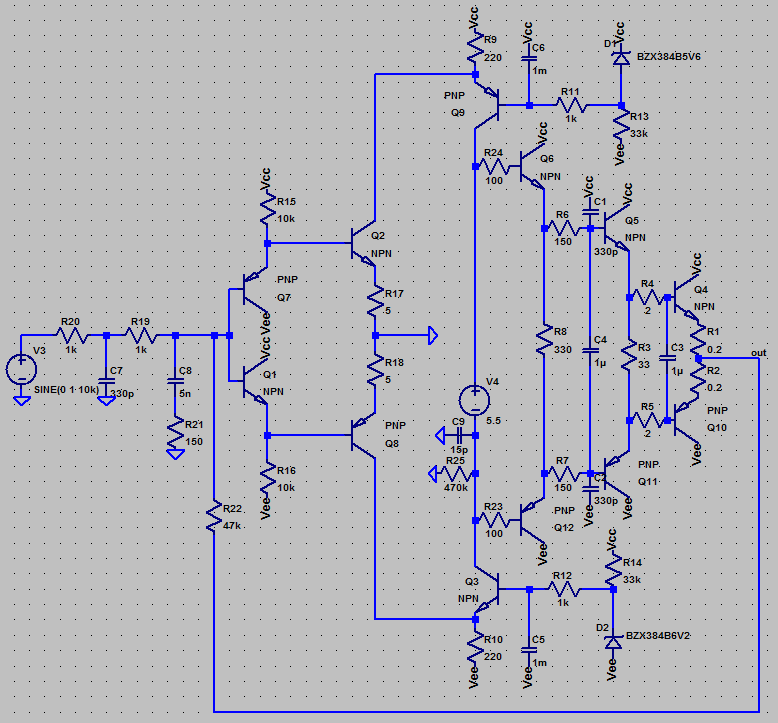

    Давно хотелось чего-то очень простого, но с более-менее приличными параметрами.
Название:	Повторитель + Эмиттерная раскачка.PNG

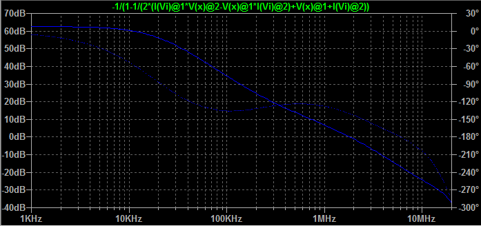

    Петлевое усиление:

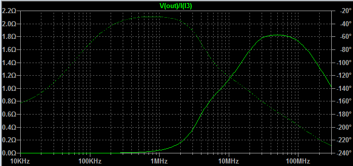

    Выходное сопротивление:

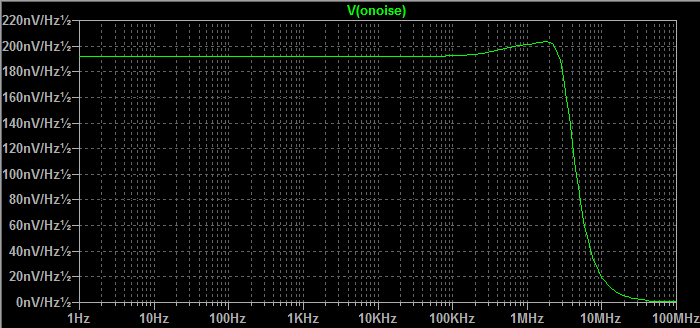

    Шум на выходе:

    По умолчанию Re: Повторитель + Эмиттерная раскачка
    Усилитель Зуева!
    один-в-один
    Чет это на зуевик не очень похоже . А на симметричный Ломакин Паршин больше
    С уважением Максим.
    Завсегдатай Аватар для fakel
    30.11.2007
    11,238
    Хотя одно отличие есть, и не в лучшую сторону - отсутствует каскод во втором каскаде, или хотя бы резик в коллекторах, шунтированный кондером

    один-в-один
    Структурно - да, но есть нюансы.
    Каскоды убраны совершенно сознательно. Посмотрите на график зависимости Cob/Vce.
    Ну а резик тут тем более незачем. Давай сразу поставлю килоом в базы выходников?
    Не, в коллекторы второго каскада входной четверки. Это же преобразователь напряжение-ток. Если зашунтировать их конденсаторами, можно подобрать такие резисторы, чтобы тепловая девиация транзисторов была минимальна
    Посмотри на гейн следующего каскада.
    У повторителя девиация теплорассеяния ~1/100 от рассеяния в покое.
    Какие?
    Коррекция.

    Коррекция.
    С8 смущает
    R25 можно выкинуть
    R13 R14 соединить последовательно
    А так - ничего особенного, имхо
    C9 (и R25) разбить на 2 и включить по обе стороны от V4
    У Зуева вся входная четверка питается от пониженного напряжения - не зачем ее греть понапрасну и ловить смещение нуля от неравномерного прогрева

    А почему стабилитроны разные?
    Аватар для BesPav

    С8 смущает
    Вместе с С1 и С2 он избавляет от выходного фильтра.
    Вылезай из симулятора и объясни зачем тянуть дорожку через всю плату?
    R25 можно выкинуть
    Можно. ~+6 дБ в петле.
    А еще можно поставить на входе Ad8065, набрать стопятьсот децибел и засолить.
    C9 разделить
    Благодаря С8 его можно выкинуть вместе с R25 и получить ~70 дБ в петле на ~100 кГц.
    Надо греть.
    Фишка в том, что можно взять MPSA42/92 из любого ларька и при повышенном питании получить единицы пФ Cob.
    Глазастый!
    Пусть это была защита от китайцев, хотя на самом деле промахнулся строчкой в таблице.
    На самом деле по входу будет стоять THS4131, КУ будет выставлен ~10, а на выходе будет мостовой каскод с полевиками.
