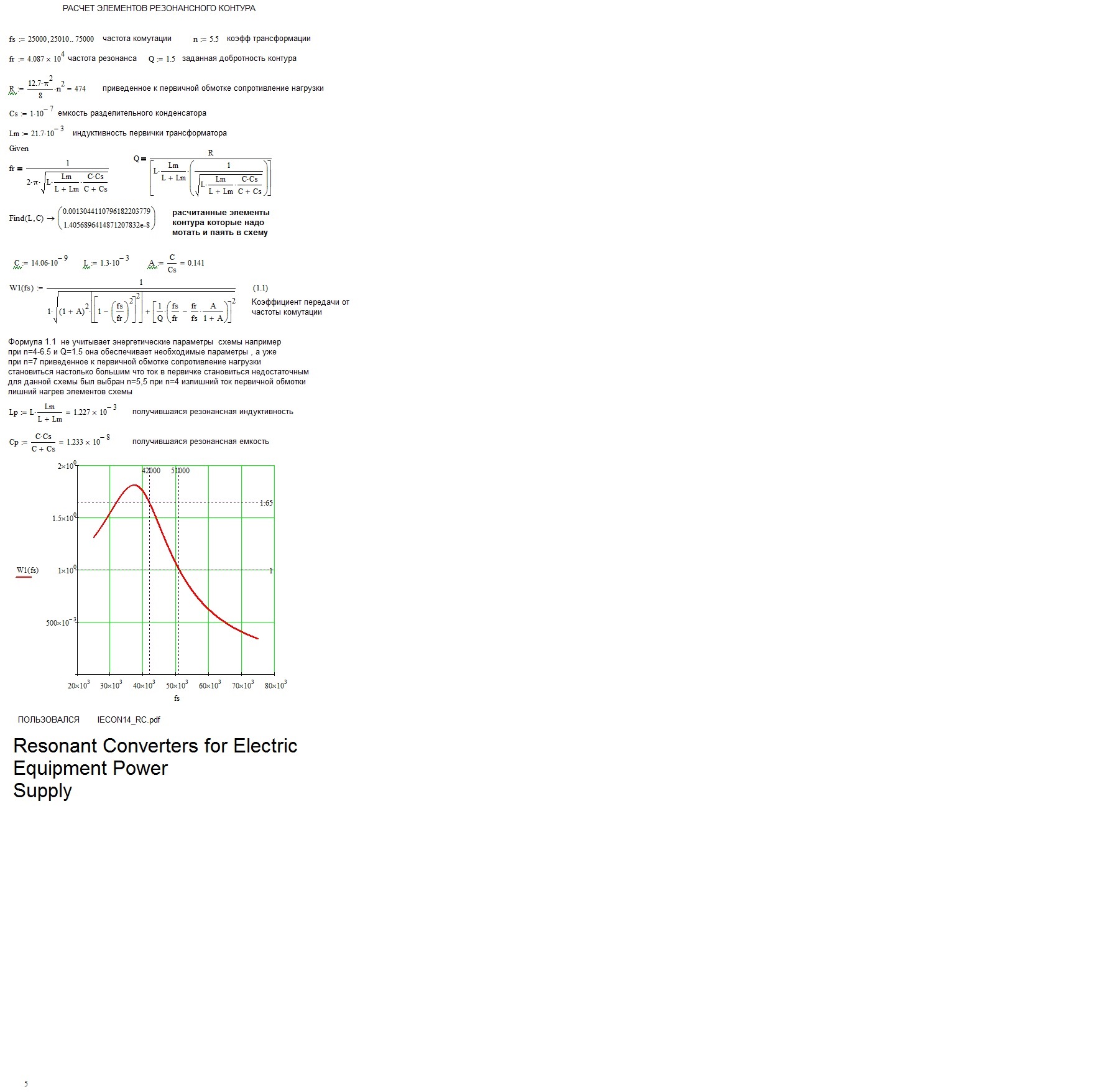

    Все подробные расчеты в файлах Matcad

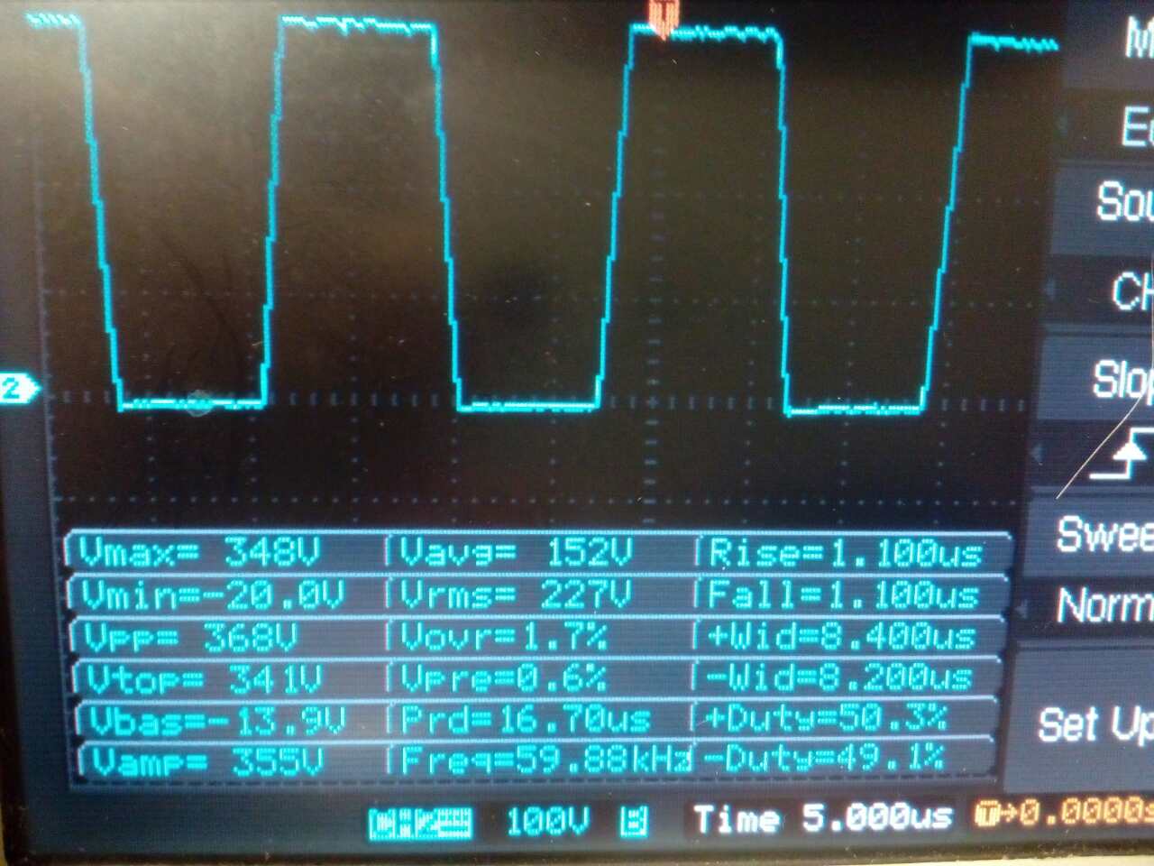

    ---------- Сообщение добавлено 17:52 ---------- Предыдущее сообщение было 17:11 ----------
    ОСИЛЛОГРАММЫ РЕЖИМА КОРОТКОГО ЗАМЫКАНИЯ ЧЕРЕЗ 1МИНУТУ КАК ЗАМКНУЛ НАГРУЗКУ
ID:	311131 Выход полумоста частота упала до минимальной около 40 кГц режим включения при нуле напряжения сохраняеться

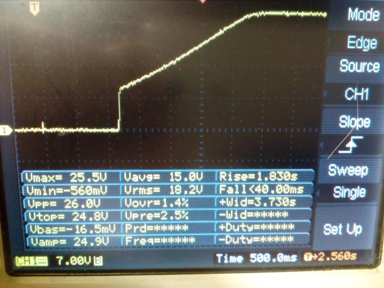

ID:	311139 софт старт до 25.5 вольт приблизительно 2 секунды

    Тем не менее у меня софт старт есть по определению- у этой микросхемы на 4 ногу ставиться стандартный кондер 0.33 микрофарады
    обеспечивает где то 0.7 секунд софт старт для прогрева нитей лампы в стандартном включении у меня 1 микрофарада т е 2 секунды
    если есть и для этого ничего особого делать не надо то почему не воспользоваться
    я бы проверил эту конструкцию и на 150 ваттах думаю будет работать пересчитав моточные и заменив на транзисторы с Rdc -0.25 ома
    но мне это не нужно делаю комбик для клавишных внуку играть в зале муз студии 60 м кв

    Холостой ход т е блок без нагрузки --ну почти --- ТОК 10 милиампер
ID:	311140 с полумоста видно что частота увеличилась до 60 кГц режим включения при нуле сохраняеться

    конечно обратная связь должна быть -она и есть время реакции петли ОС порядка 3 миллисекунд но и в LLC она присутствует и в обратноходовом итд
    если интересно буду выкладывать расчет

    Интересно, почему Вы считаете что LCC лучше чем LLC.У LCC громадный дроссель размером с силовой транс на входе, работающий на полном ВЧ токе+резонанс,потом еще и сам СТ да еще и дроссель после выпрямителя. Как насчет кондуктивных потерь ?Да и EMI фильтры тоже весьма не способствуют получению высокого к.п.д. (это про к.п.д > 90%) Форма тока при работе выпрямителя на емкость не фонтан, но у LLC хотя бы с восстановлемием диодов нет заморочек.Как дела со звонами на выпрямительных дидодах ?Проблема у интегрированного LLC СТ, что его надо мотать литцем, даже на умеренных частотах.Там проблемы с потерями на проксимити из-за разнесенных обмоток и вываливания магнитного поля из немагнитного зазора.Но вы можете и LLC тоже сделать с внешним дросселем, применив СТ с сильной связью обмоток, без проблем с проксимити.Как я понял, вы применяете именно так намотанный СТ. В качестве дросселя я бы порекомендовал вам готовый от PFCкорректора с пограничной модой работы. Такие дроссселя обычно тоже мотают литцем и они оптимизированы на потери в сердечнике.Поправьте, если в чем-то ошибся.
    1 Я ни где не говорил что LCС лучше чем LLC я их ставлю в один ряд
    все что я не делал LLC на одном сердечнике греються больше
    LCC ДЕЛАЛ ПОТОМУ ЧТО он повторяет так любимую топологию источника питания от
    сетевого трансформатора
    кпд измерял от 92 на низком питании и до 95 с чем то не помню точно на высоком
    после двух синфазных фильтров кодуктивных помех нет СМ ВЫШЕ осцилограмму ПУЛЬСАЦИИ
    В LLC через дроссель тоже протекает полный ток я делал LLC на irs27951 пришлось

    Во первых начинаем с трансформатора считаем его в программе
    Денисенко (Старичок) RingFerriteExtraSoft дает даже температуру
    изделия ,кстати довольно точно
    Выставляем во всех окошках постоянное напряжение 330 вольт т к
    Транс на первичке при регулирование будет иметь постоянную
    амплитуду 1гармоники 2*Uпит/pi
    У меня на то время был кольцо 28*16*9 2000НМА
    ПО Расчету для 50 кгц 93 вит первичка 18+18 вторичка
    Мотал друг с фирмы производителя сварочных инверторов
    Первичка из косички 7*0.2мм вторичка из 19*0.2мм
    7 и 19 челочисленно почти без пропусков вписываються в окружность
    По расчету получлось 14.8 гр перегрева на практике поменьше снаружи
    кольца чуть больше внутри
    Первичка 96 вит вторичка 17+17 получилась
    Грубо коэффициент трансформации n=5.5

    Выкладываю следующую часть расчетов это максимальный ток в контуре
    Выбор формирующей траекторию спада напряжения емкости и соответвующий ей
    Разрядный пиковый ток транзисторов они понадобяться потом для расчета
    Резонансного дросселя и мощности потерь транзистора
Название:	Новый рисунок.jpg
    если интересно пишите в личку буду маткадовские файлы присылать
    Последний раз редактировалось Konkere; 04.12.2022 в 13:14.
