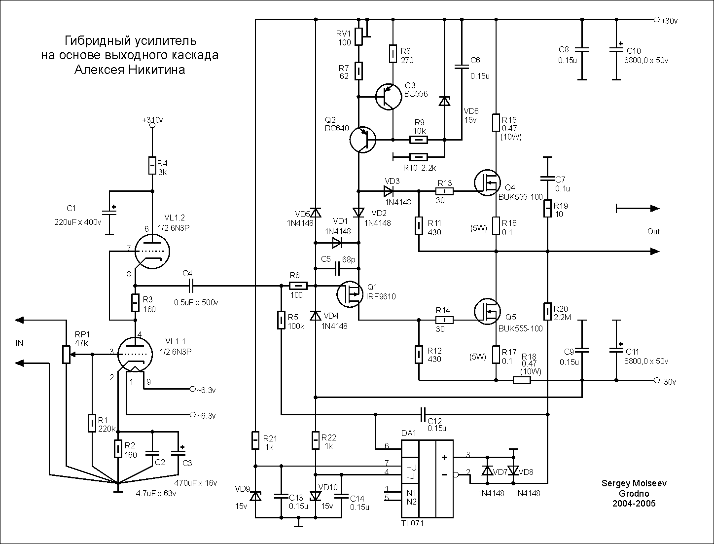

    Сопротивление колонки 4Ом,а что характкризует чувствительность 85+-2Дб,хороший ли показатель.
    Как по звуку гибрит с выходом Никитина?B сколько ватт он выдаст на 4Ом?

    Цитата Сообщение от Mikasasha
    что характеризует чувствительность 85±2 дБ, хороший ли показатель?
    Показатель сравнительно невысокий.
    Чувствительность примерно соответствует КПД колонки.
    Этот параметр характеризуется звуковым давлением, создаваемым динамиком на расстоянии 1 метр при пропускании через него сигнала мощностью 1 Вт.
    По принятой на западе методике чувствительность измеряют в терминах дБ/2,83 В/1 м, что означает уровень звукового давления, которую создает АС (динамик) при подаче на её вход синусоидального сигнала с эффективным значением напряжения 2,83 вольта на расстоянии 1 метр от лицевой панели колонки.
    Чем чувствительнее аккустика, тем громче она будет играть.
    Двумя постами выше предложенной схемы повторителя (№92) SergM пишет:
    Данный гибридник переигрывает Лачиняна с параллельным усилителем и совсем чуть-чуть уступает связке 6Н3п+Чуффоли (SE в "А" с током 2.5а)
    Все ньюансы звучания практически на 90% определяются ламповым УН и переходным конденсатором.
    Чуфоли, конечно, крут, но печка та ещё (2,5А!), а Никитинский нормально работает при ток покоя всего 100 мА.
    При питании ± 30 В, думаю 50-60 Вт. Для твоих колонок, может быть, ещё и недостаточно.

    Решено,делаю сегодня на макетке гибрит с выходом Никитина,на входе лампочка 6Н8С,на днях отпишусь.На выходе IRL540т.к. у меня не купить хороших транзисторов,даже не продают 10 ватные резисторы(а если и есть то не на все номиналы) во как.
    Mikasasha добавил 15.08.2006 в 19:43
    Чем заменить транзистор BC556 который должен отвечать за термостабильность помойму,который к радиатору между выходниками ставиться.Можно на BD140 или на BC557C,КТ502Е?И можно ли убрать резисторы,которые защищают от кароткого замыкания выхода. Это все к схеме гибритника с выходом Никитина,схема в третьем посте.
    BC557C - лучший вариант из перечисленных.
    Не стоит .

    Блин,собрал,вроде не ни где не накосячил,а включил-динамик гудит,но звук проходит тихо,и нижний по схеме транзистор сильно разогревается(выходник),за секунд 7 нельзя пальцем дотронуться.Скажите,может ли быть это из-за того что я питаю усил +-35в,и блок питания построен по схеме умножения,т.е. вместо 4-х диодов всего 2.Заранее спасибо!
    Это до установки тока покоя? Похоже на возбуд. Если ток покоя не установлен (каскад глубоко в классе В), то иногда схема может возбуждаться. Кроме этого, полезно проверить организацию питания и разводку земли.

    Все нормально,просто сам ошибся-на радиатор повесил выходники через слюду,а болтами с железными шайбами зажал,результат-два полевика через корпус соеденины,потому вышла такая фигня.Переделал-все отлично,работает,только надо ток покоя выставить,и поиграться с лампочками,проверял с 6Н23П,так не очень,надо на днях попробывать 6Н8С и 6Н1П.Позже отпишусь.Всем спасибо за советы,и Алексею Никитину за схему!

    Сгорел опер.Сейчас все нормально!После прослушивания вывод-этот усил лучше чем Гумеля,чем LM3886 в обычном включении.Буду встраивать к себе в муз.центр.Но у меня два вопросса:
    1.как выставить ток покоя?
    2.Как организовать цепь mute/standby?
    Выставляется RV1, контролировать можно по падению напряжения на R15.

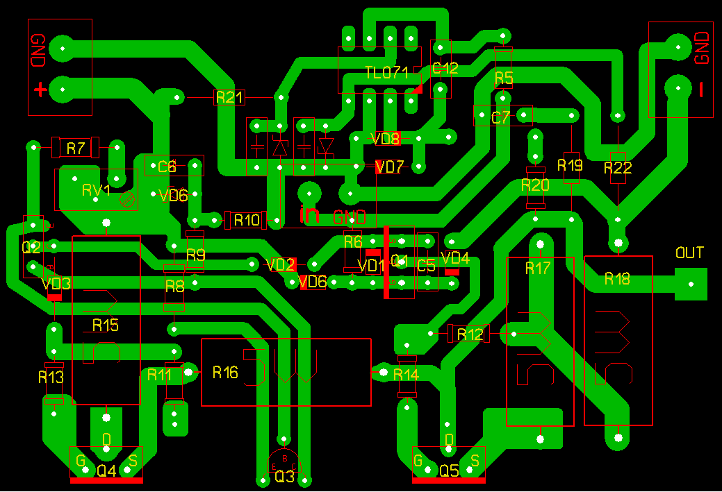

    Посмотрите пожалусто,я с землями ни чего не напутал?
    В истоках 5W резисторы лучше убрать.

    Цитата Сообщение от ~D*Evil~
    - На радиатор ставить выходники и BC556, так? Бэту подбирать надо, или можно поставить любой попавшийся (а то этого добра у меня навалом )
    Да, и подбирать ВС556 не требуется.
    - R18 и R15 ставить обязательно (а то не хочется ставить гирлянду из запараллеленых 2ух ваттников, а проволочный 10Вт ставить, особого желания нет)
    Надо, иначе выходники могут выгореть при КЗ в нагрузке.
    - Зачем диоды VD4 и VD5 ?
    Защита входа от перенапряжения, так как размах сигнала с лампы может легко пробить затвор у Q1
    - Чем заменить BUK555 (если замена не влияет на качество звука в худшую сторону)?
    Возможные замены обсуждались в другой ветке:
    https://forum.vegalab.ru/showthread.php?t=1062
    Коротко: HUF76639P3, HUF76633P3 (для этого варианта при +/-30V питания подойдёт), IRL540.
