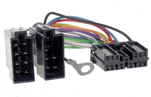

    Как на любой не новой японской машине: без пайки - приобрести переходник Мицубиси-ИСО, или взять схему - отрезать штатный разъем - повесить ИСО. Типа:

    Гарантировать не могу, но вроде бы основной разъем (питание, АСС, питание антенны, акустика) штатной медиасистемы у мицубиши с 2007 года выпуска унифицирован - нужен вот такой переходник (99.9% что подойдет), распиновку его можно посмотреть вот здесь (именован 4/743, по этому-же обозначению и может искаться). С "другой стороны" ISO хвосты стандартные.
    Переходная рамка в любом случае нужна. Иначе как вы её (магнитолу) поставите? В L200, так же как и LX, штатная магнитола - это металлическая коробка внутри торпедо - все управление и индикация располагаются в накладке, которую вы видите в салоне, она еще и с воздуховодами и прочими элементами интерьера совмещена. В случае замены штатки на что-то другое - автоматически приходится менять эту накладку на переходную рамку. У вас размер 2DIN - рамки такие есть. А вот для установки 1DIN требуется еще "карман", который закроет половину 2DIN отверстия в рамке - такого для L200, я что-то не нашел.

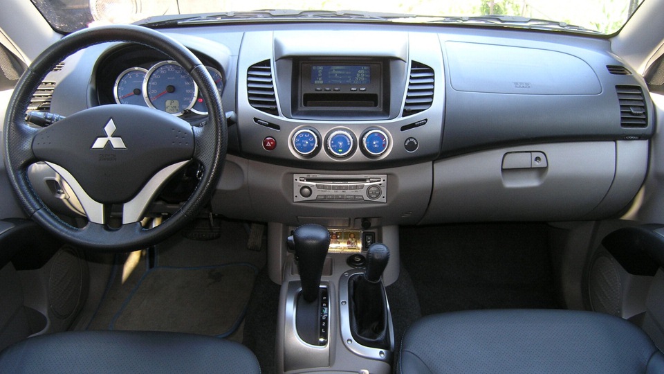

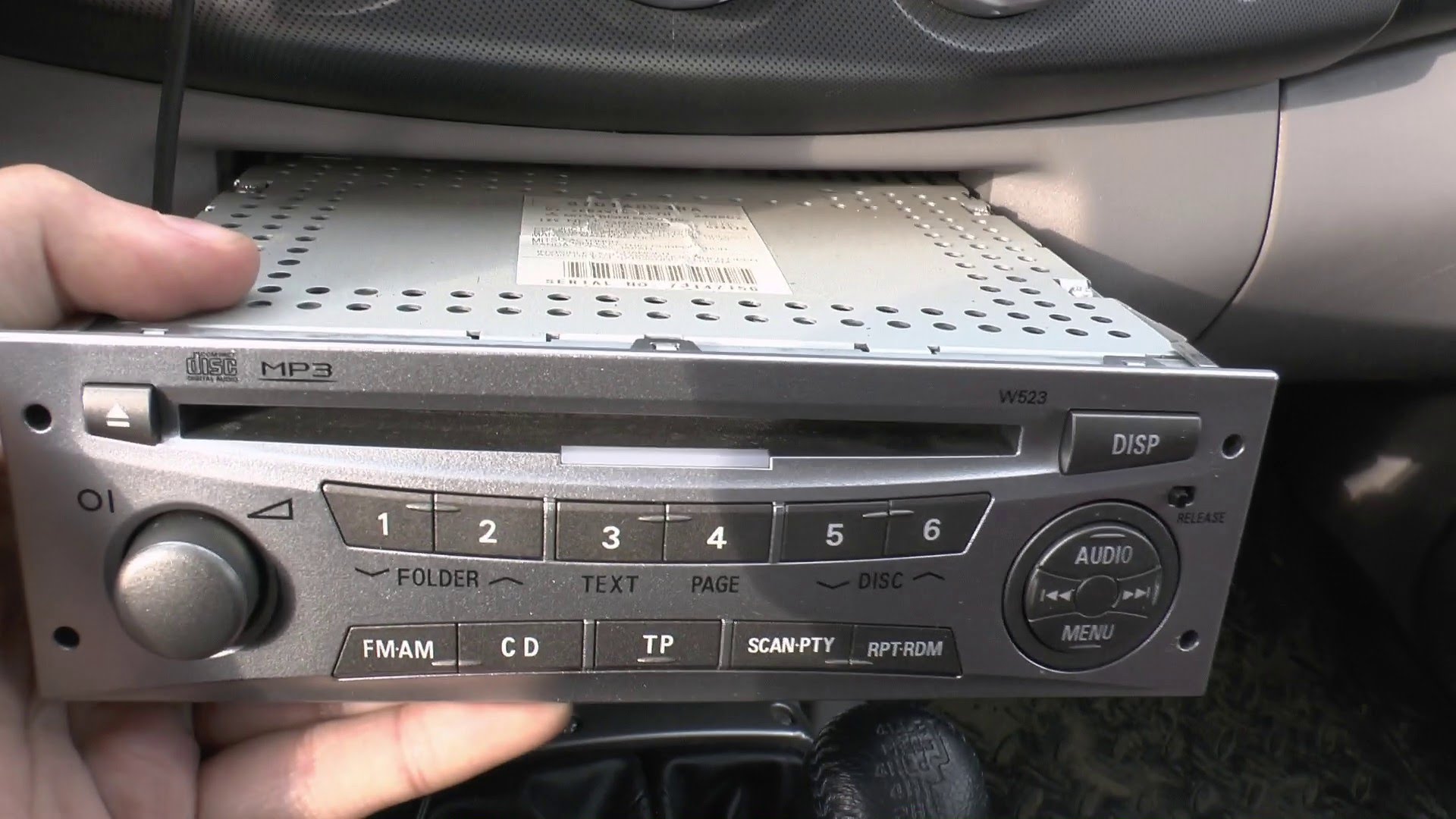

    в Мицебиши Л200 выпуска 2008 года магнитола занимает 1 DIN (на фото расположена под ручками климата)
    при этом как-то подключена к компьютеру авто, так что отображение идет на экран компа который выше

    кроме того дебильно реализована защита от кражи магнитолы - в правой части круглая шняжка с кнопками на самом деле это съемный мини-пультик - при его отстегивании компьютер перестает показывать инфу
    вот собственно и вопрос как эту ущербную магнитолу поменять на нормальную и при этом не уронить комп машины

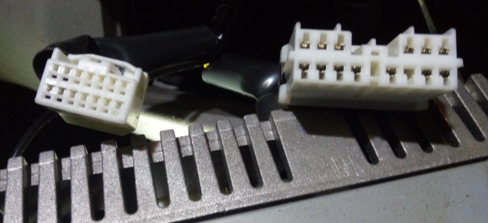

    По умолчанию Re: Замена магнитолы в Mitsubishi L200
    провел эксперимент по отключению родной магнитолы - все прошло успешно - на экране компьютера вся остальная информация отображается корректно
    теперь вопрос по подключению новой магнитолы - к старой магнитоле подключено ДВА разъема - что это такое?
    достаточно ли подключить только большой (правый) разъем ?

    все прошло успешно... купил ножи для такого разъема, заизолировал кембриком и воткнул в фишку по схеме - все отлично работает
    второй разъем для подключения к магнитоле бортового дисплее - просто болтается - просто на дисплее нет инфы с магнитолы
