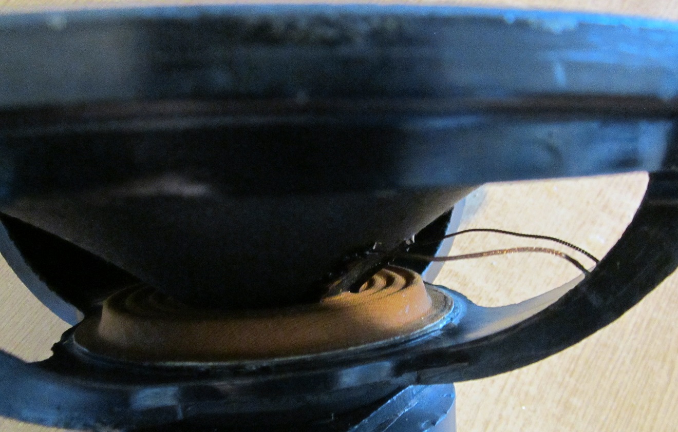

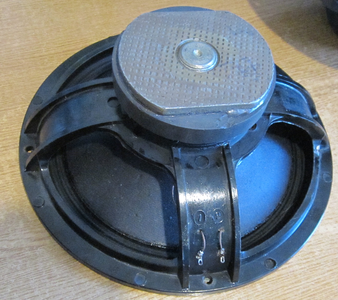

    Собрал пару 10" диерских широкополосников, со сверхнизкой индуктивностью, для открытого оформления.
    Назначение универсальное, но больше подойдут к ламповому усилителю без ОООС, мощностью 1 - 10 Вт.
    Отлично будут работать и с безоосными усилителями ИТУН, с минимальной обвязкой корректирующими цепями.
    Добротность как раз подходит для работы "Free air".
    Карболитовая рама и диффузор позаимствованы от 4А-28.
    Подвес тканевый, ЦШ с глубокой гофрировкой, магнит К110х45х16.
    Чувствительность не ниже 93 дБ/Вт/м. Карболитовая рама для прочности конструкции жёстко соединена с МС через силуминовый переходник, клеевинтовым соединением.
    Сопротивление постоянному току, Re; резонансная частота, Fs, Гц; добротности - механическая, Qa; электрическая, Qe; полная, Qt; эквивалентный объём Vas, л; частота удвоения минимального значения импеданса, F2z, кГц.
    ........Re, Ом......Fs, Гц.......Qа.......Qe........Qt.......Vas....F2z
    №1....7,6...........59,7........7,8.......2,5.......1,9........-.......-
    №2....7,8...........56,4........7,5.......1,7.......1,4........-......41
