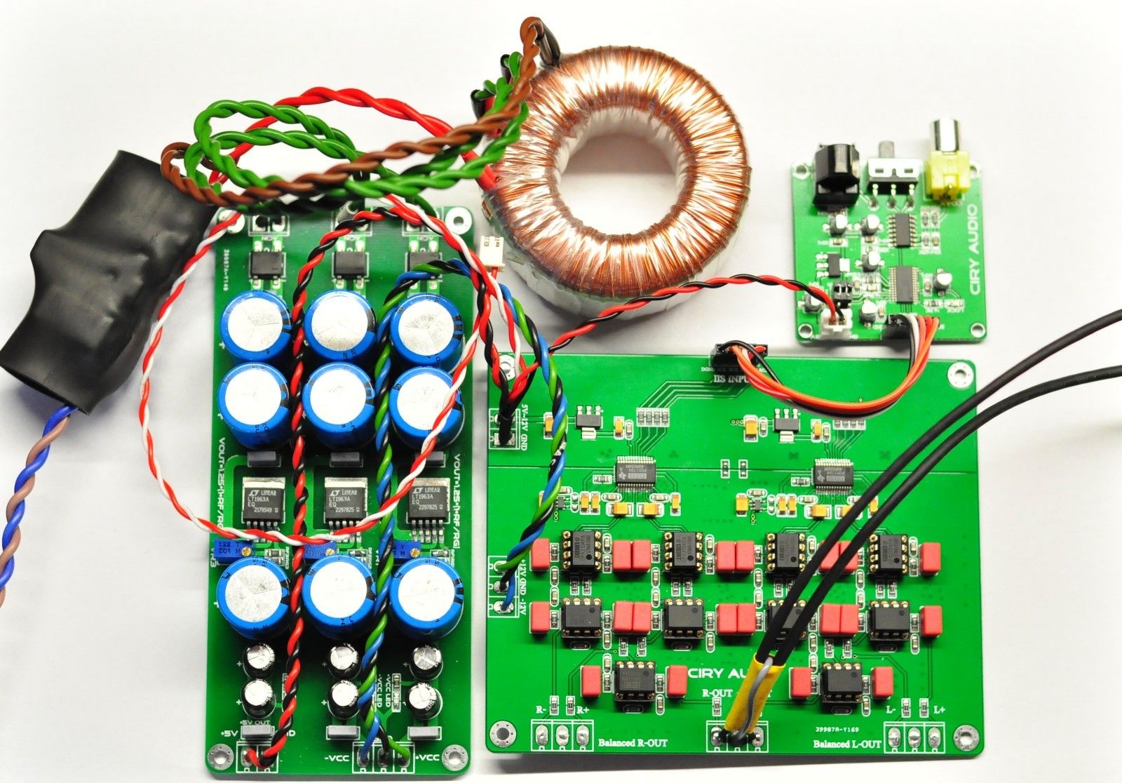

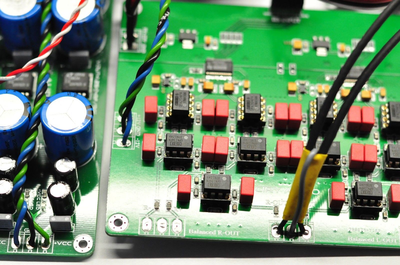

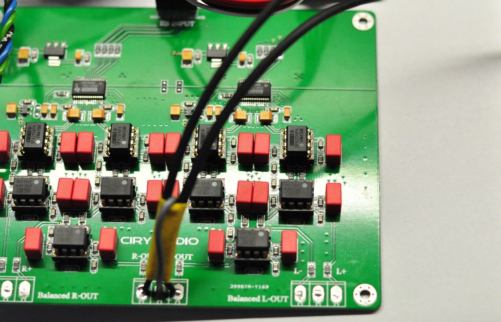

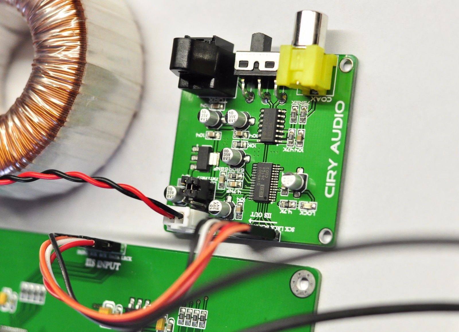

    Здравствуйте, собрал такой комплект:Нажмите на изображение для увеличения.

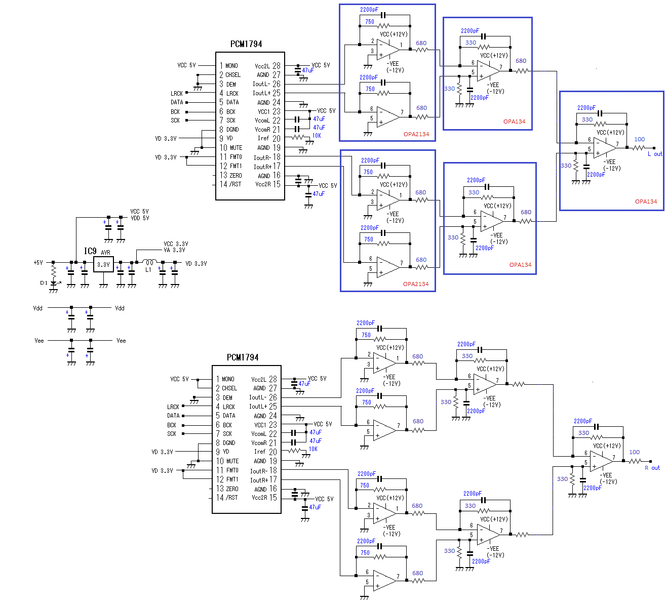

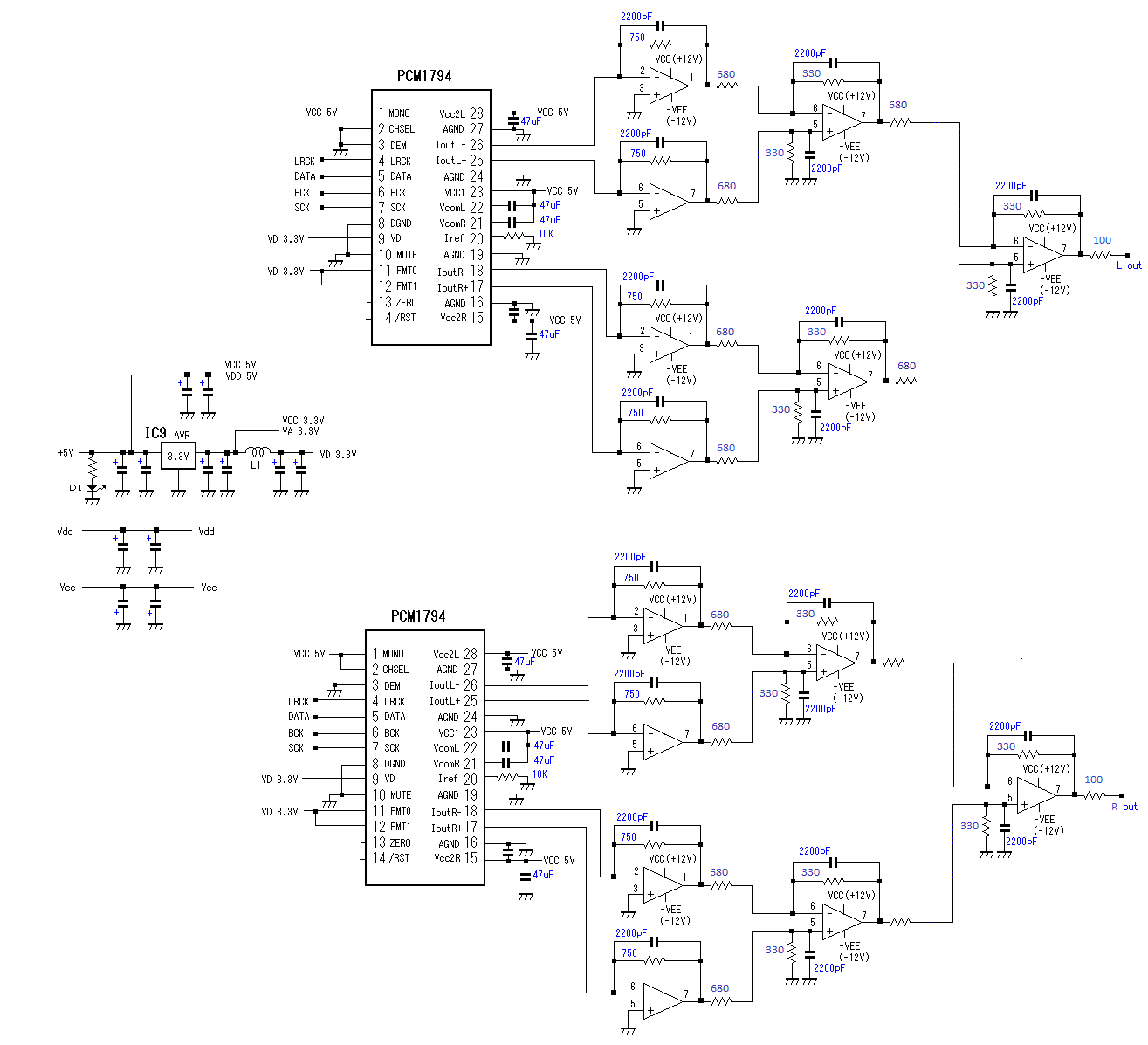

    Качество сборки порадовало и звук в обшем не плох но в орогинальной комплектации шли NE5532, NE5534 операционики и решил заменить на OPA2134, OPA134.
    Удивило то что с BB операми звук стал более детальным но баса стало в разы меньше, вокал стал очень нейтральным - эмоциональность пропала.
    Вопрос может что в обвазке надо модернизировать?
    Буду рад любому совету.
    это, пожалуй, единственный плюс ne5532 - хлесткий, плотный, мощный бас.
    тоже обратил на это внимание, заменив в одном из устройств на опер от AD.
    в остальном сожалений нет.
