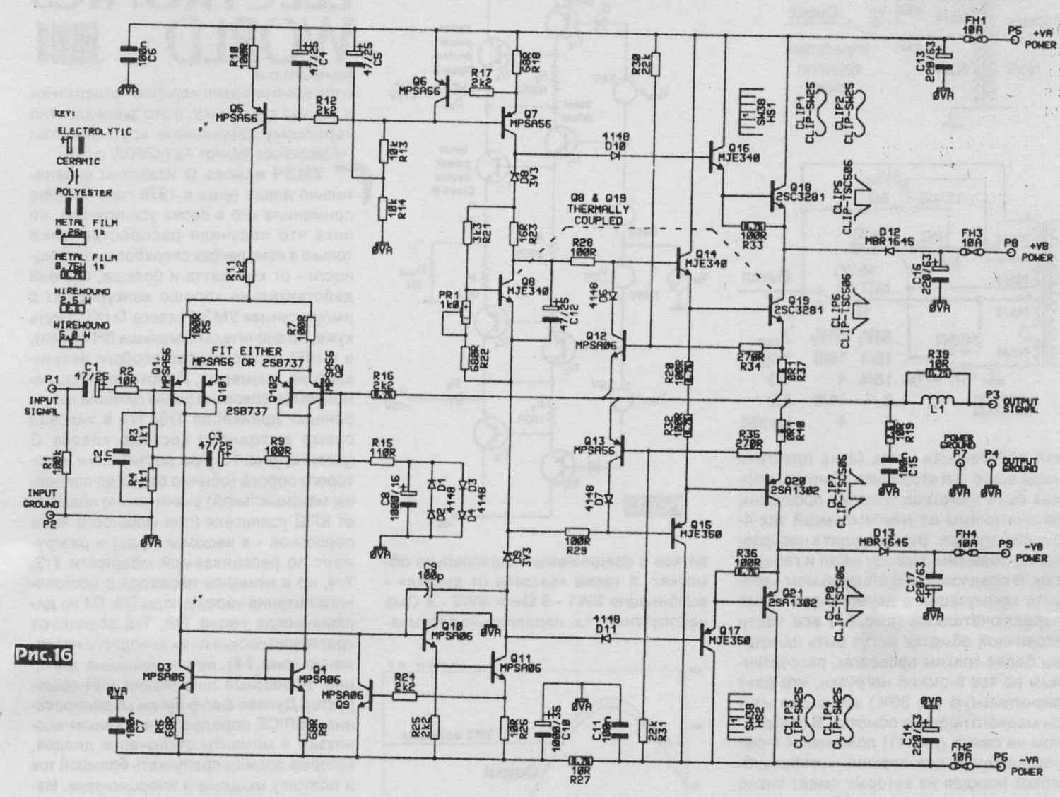

    По умолчанию Оцените схему уся Дугласа Селфа
    Интересно ваше мнение по этому усю, а то валяется УМ Одиссея 010 и есть большое желание на его плате собрать новый усь! Усь класса G (A+C), двух уровневое питалово! Как говорит автор при мощности менее 30 Ватт работает в "чистом классе А"!

    По умолчанию Re: Оцените схему уся Дугласа Селфа
    Хреновато это будет работать. Это самые первые эксперименты автора по усилителям с повышенным КПД. В схеме имеется ряд недочетов из за которых, во первых будет довольно высокое остаточное напряжение на транзисторах выходного каскада, во вторых ухудшение коммутации второго уровня с ростом частоты сигнала, что приведет к увеличению искажений и увеличенному тепловыделению на ВЧ.
    Схема требует быстрых диодов не только по питанию но и по входу второй ступени. Тогда затягивания с ростом частоты меньше (по поводу ухудшения КПД с ростом частоты) и переключательный эффект уменьшается (импульсные выбросы на сигнале в момент переключения ступеней). На частоте 10кГц переключения существенно заметны. а далее еще хуже. Усилитель импульс отрабатывает плохо с затягиваниями (слежение питания за сигналом практически отсутствует). Уж лучше схемы с плавающим питанием, хотя и там много нареканий.

    Идея! Re: Оцените схему уся Дугласа Селфа
    схемина старая ...... ветка даж помоему про него есть ......у ВП лучше..........имхо
    Всем ответившим спасибо!

    А никто и не спорит! Цель была на существующей печатке Одиссея сваять усь! Буем собирать усь ВП под редакцией дяди Фёдора, больше подходит по структуре!
