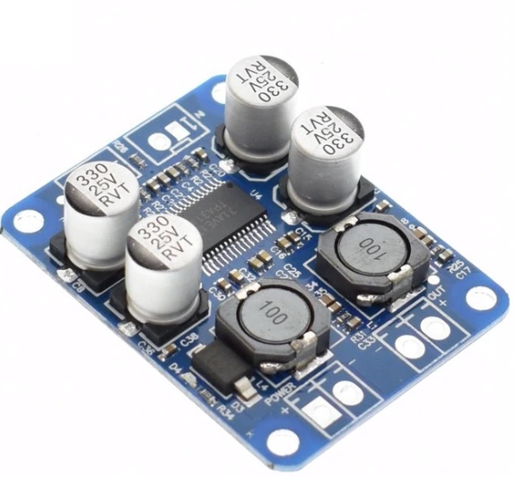

    Вот такие платки себе заказывал по рекомендации одного товарища. Нажмите на изображение для увеличения.

    Играют прямо из коробки. На 12В еле теплые, на напряжении около 20В начинают греться, за свои деньги играют довольно неплохо, замеры никакие не проводил. На этой плате, кстати, по входу последовательно стоит защитный диод от переполюсовки, если не принципиально, то можно его убрать и выиграть пару сотен милливольт. Питал от 12В блока питания компьютера, при использовании встроенной в ПК звуковой карты была земляная петля, в результате сильный фоновый шум, стоит обратить на это внимание.

    Научите пожалуйста как в этой плате переделать под подачу балансного сигнала на вход ? очень надо , иначе фонит все вместе когда. Думаю балансное включение поможет , буду проверять.
