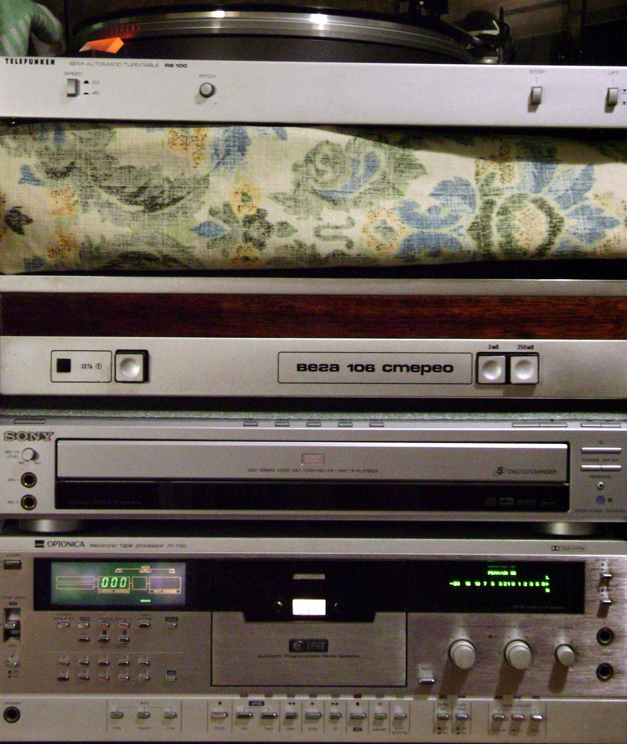

    Недавно приобрел сей замечательный дивайс. Не купить его было нельзя.
    Внешне - идеальный. По деталям - 91 г.в. Плыл звук - исправил заменой плоского пассика и прижимного ролика. Правда есть пока непонятки с перемоткой вперед: в основном - не мотает. Думаю, дело или в роликах, или в эл-магнитах.
    Послушал десяток кассет (их у меня около сотни): типа "лицензионных записей", а также несколько, лично писанных на чудо-советской-приставке Орель-206 в 80-е г.г. и позднее, в 90-е - на муз.центре Айва.
    Причем, подключал Optonicу пока к всего-навсего голимоватому муз.центру. А ведь еще на закуску имеется 77 г.в. Sony TA-11 (не используемый пока по-назначению, по причине отсутствия достойных колонок).
    Ну, что сказать. Любители "цифры" сразу укажут на "шипение", "искажения" от перемагничевания ленты и пр.
    А я спомнил все : и вышеупомянутые кассетники, и катушечник Астра-209, и 2-й катушечник, сделанный лично из ЛПМ Сатурн-301 с передней панелью от Юпитера-203 (со сквозным каналом), и винил, лежащий в шкафу и ждущий своего часа...
    И полнял - "вражеская" цифра погубила звук!
    Но вот беда: не нашел нигде мануала (хоть не сервис, простого). А ведь Optonica RT-7100 - программируемый, Может кто поможет с мануалом, укажет какие-нибудь "фанатские" импортные сайты.
    Нашел только эти хар-ки по сабжу:
    Frequency responce:
    Normal - 20-15000 Hz,
    Cr - 20-17000 Hz,
    Fe-cr - 20-18000 Hz.
    Wow and flutter:
    0,15% (DIN 45 500),
    0,048% (WRMS).
    Также есть вопросы:
    1) можно-ли оригинальную универс. головку (написано на ней только "Optonica") заменить на советскую ферритовую, т.к. оригинальная таки-подношена;
    2) если писать (по-видимому стоит этого только "винил") на сабж, то на какие кассеты - Fe, Cr... и какой фирмы (у нас в Минске только ТДК вроде в продаже);
    3) имеется система Dolby "B" - стоит ли писать с ней, ведь она как-то странно завышает ВЧ.
    ------Записи сильно ниже классом даже этой деке.
    ------Можно. Но:
    1. У феррита сильно другие предискажения записи. Придется подбирать. И тут....если есть регулировки то хорошо, а если нет... То коробочка с сопротовлениями, конденсаторами, генератор, осциллограф.
    2. Советский феррит - ГАВНО!!!!
    И по характеристикам и по звуку.
    3. Сендаст переживет эту деку.
    Но вы можете поступить как вам угодно.
    ------На хром или металл, феррохром это экзотика.
    ------Dolby при правильной настройке не завышает и не занижает.
    А вот при неправильной. Можно получить и то и другое в любых сочетаниях.
    Обычно при проигрывании записей с долби на магнитофонах без долби кажется что высокие задраны.
    Вобще главная характеристика этой деки супер-пупер программирование, а не звук.
    На металл феррит вообще не пишет...
    ------Советский не пишет, а нормальный запросто. У AKAI все деки писали.
    Ну, а на металл навряд ли сможешь записать с качеством второго типа. Ну, не совмещаются в универсальной голове несовместимые функции
    ГЗ и ГВ
    ------Можно поставить сквозную головку, ну не будет монитора, но качество то проще добится.
    И НАК 100 писал 20-20000, с универсальной головкой причем CANON.
    В смысле, получается, что эта дека далеко не фонтан по звуку , но даже она заслуживает лучших кассет/записей?
    ------можно-ли оригинальную универс. головку (написано на ней только "Optonica") заменить на советскую ферритовую, т.к. оригинальная таки-подношена;
    ------Можно. Но:
    Не похоже, что в Optonice головка "сендастовая", по ее виду сужу - т.к. я в Орели-206 в конце 80-х менял голову на советский "сендаст" (рабачая поверхность головы с виду стеклянная), вроде токи подмагничивания не менял - что-то даже писало. Может достать эту голову - и в Sharp?
    Переключателя "metal" на передней панели нет, только Fe, Cr, Fe-Cr. Может Fe-Cr пойдет как "metal"?
    Жалко, конечно , хотя мне показался звук по сравнению с муз.ц. Aйва гораздо лучшим, особенно по НЧ.
    А такие головки (запись + воспр.) разве доступны в СНГ? В Минске - точно нету. Я и пассик плоский (b=4мм L=115мм) еле нашел - от Берестье/Арго подошел.
