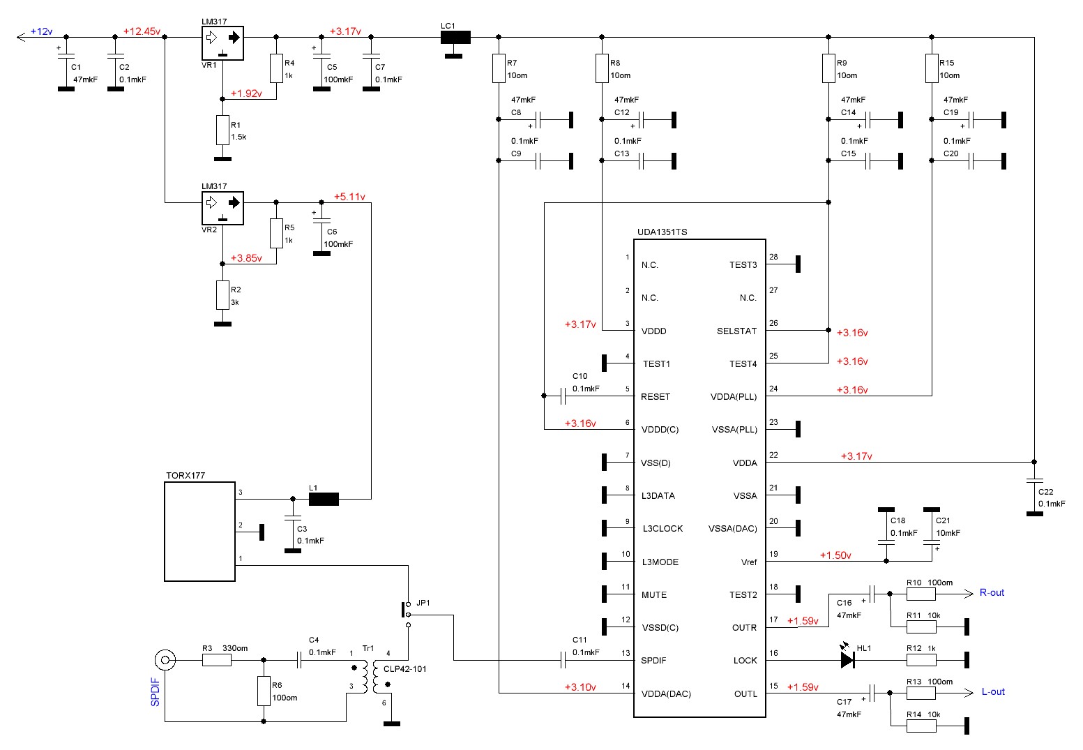

    Интуитивно есть ощущение, что сигнала мало. Поэтому хочу попробовать такую схемку. Не представляю, как выглядит такой трансформатор, Что можно исп, для перемотки. Допустим колечки сетевых фильтров подойдут?

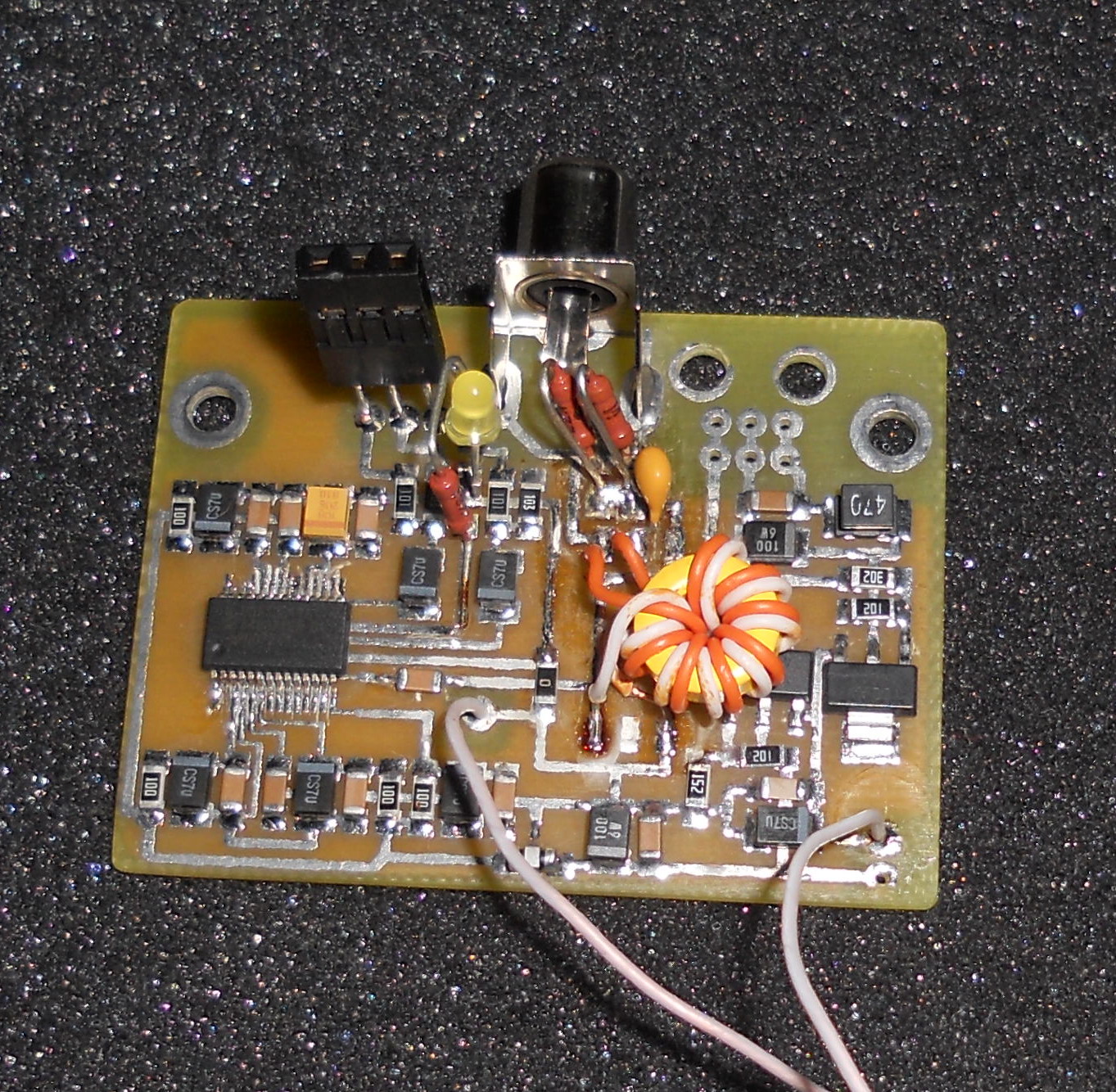

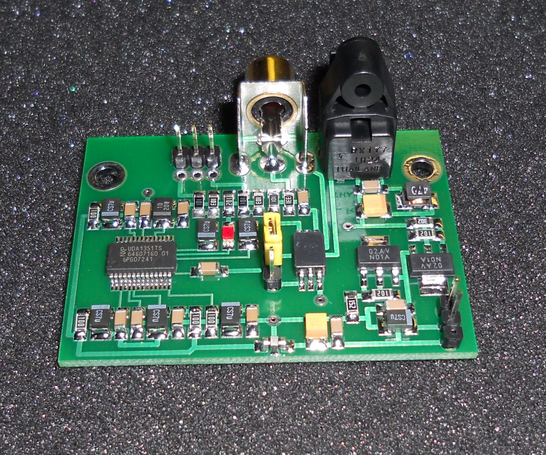

    Я в свое время, в цапе на UDA1351, сделал вот так. Колечко от материнки, диаметр примерно мм 12-15, намотка лапшой от витой пары сколько влезло. Мотается все в одну сторону, подключение (и вообще входную цепь SPDIF) посмотрите здесь. В финальной версии использовался готовый трансик CLP42-101 (правда он 1:1). Вот здесь его видно справа от джампика.
    Спасибо, поизучаю.
    А нужна ли входная цепь? А не маловато ли витков?

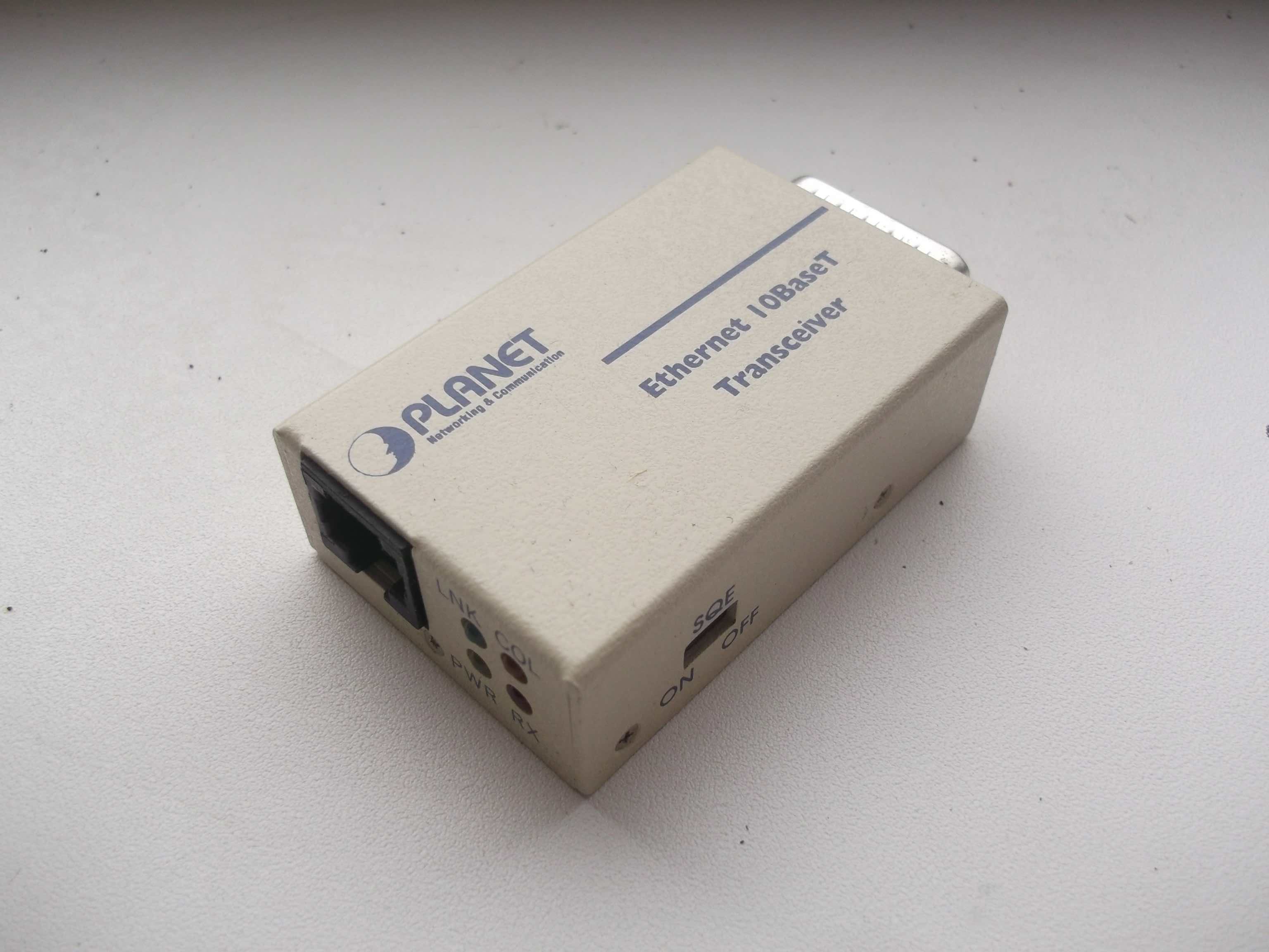

    Вот таку штуковину нашел, может ли там быть искомое? Нет там транса, к сожалению.

    По умолчанию Re: Как сделать spdif transformer?
    Подробностей не помню - давно дело было. Но эта схема "выстрадана" Без входной цепи что-то не работало, или работало не правильно - не помню.
    upd: Во, нашел - пост #22 и 26 и еще #146 в теме по ссылке ниже...
    В самый раз Я к этой конструкции сам с недоверием относился, но народ в коментах говорил что хороший трансик получился
    upd: Посты #30,31 в теме по ссылке ниже...
    Вот тема по этому цапу. Мои извращения начиная с поста #14
    Сумневаюсь
    Да найди любую не нужную сетевую карточку - там есть.
