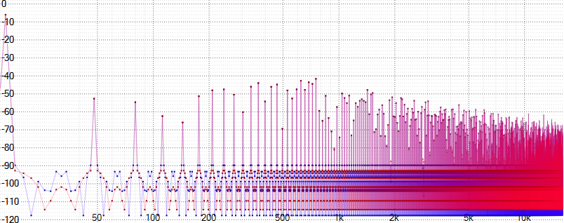

    По умолчанию Re: Линейно ли квантование?
    Вот одна и та же синусоида, квантованная 4 битами, но со сдвигом фазы:
    Выглядят вроде одинаково. Однако же если взглянуть на их спектр:
    то очевидно, что они отличаются. На сложном сигнале разница будет ещё более существенна.
