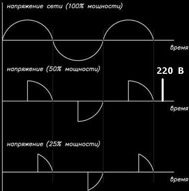

    Аватар для ВаСыЛь
    19.11.2016
    2,085
    По умолчанию Re: Боргарка (УШМ) на 110 В
    тиристорный регулятор с фазовым регулированием.
    Я думал он не регулирует напряжение. Когда-то в детстве помню подключил к такому лампочку на 12 В. Не лампочки не регулятора

    В любой "болгарке" уже по-умолчанию встроен тиристорный регулятор оборотов. Как Вы себе представляете работу двух регуляторов, включенных последовательно?
    Аватар для ВаСыЛь
    19.11.2016
    2,085
    На таком же принципе регулируются обороты во всех электроинструментах.
    Это ясно. Но инструмент росчитан на 220 В.
    Интересно тоже.
    Там все равно пики больше чем 110 В.
    Собственно от этого лампочка и сгорела (в детском эксперименте).
    Ну да, амплитуда больше 300В. Главное, чтобы изоляция выдерживала. Надеюсь вы знаете, что такое действующее напряжение?

    21.01.2004
    3,607
    ВаСыЛь,
    Там пики необязательно равны амплитуде входного напряжения. Да это и не важно. Для моторчика с его обмотками важно не пиковое значение, а действующее.
    Можно попробовать добраться до встроенного регулятора и посмотреть, что там за симистор стоит. Если держит 400В, то просто ограничить диапазон регулировки. Хоть механически, но лучше электрически.
