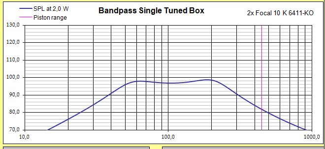

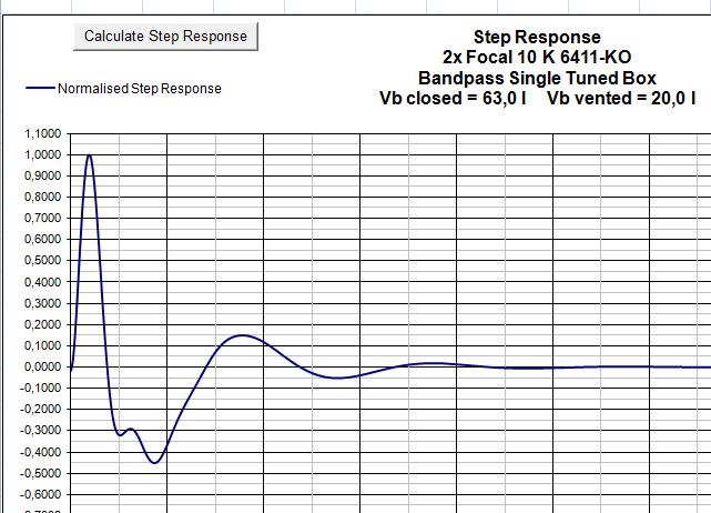

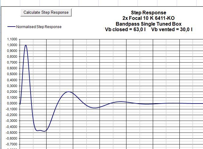

    саб прям по чертежу и делать?
    У меня по их чертежам такое бп4 выдает
    но если чуть перестроить то может и так
    оно не бубнит?

    стоящая вещь?
    Если головки не убитые,то больше чем стоящая.
    Головки очень нежные ,не любят экстрима.
    По уму ,если есть ДСП ,резать на 250 Гц,ниже отдельное мидбасовое звено и саб как всегда.
    Вот тогда им все становится нипочем, и они раскрываются во всей красе.

    да я понимаю ну сделаю от 250 не вопрос родной бенпас там такой
    .Нажмите на изображение для увеличения.

    да я понимаю ну сделаю от 250 не вопрос.
    250-270Гц будет очень разумное решение, важно разгрузить динамик ,а не просто "зарезать"
