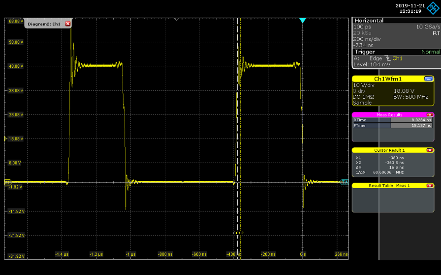

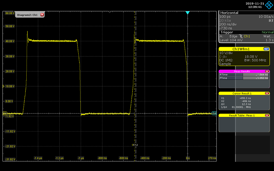

    По умолчанию Re: Дешевый клон ncore Hypex на ИМС
    т.е. если осциллограмма пвм на выходе моста красивая - это еще не значит, что лучить будет меньше? Сквозняки могут накосячитъ...
    Я смотрел вчера мост на stp25, без всяких "мер" там вот такая картина:
    Если немного пошайтанить, добиваюсь вот такого:
    При этом радиатор на 4° теплее (71° вместо 67°) после 30мин на полной нагрузке. У меня мост, 4 транзистора и 1МГц PWM.
    Скорее всего сквозняков еще нет, просто увеличил немного потери из-за более медленных времен нарастания.

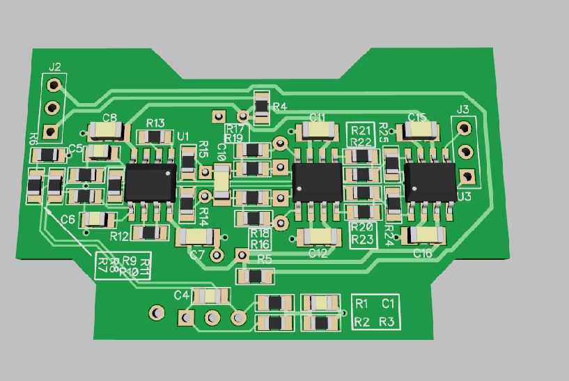

    Сегодня заказал несколько новых плат:
    входной безконденсаторный буфер

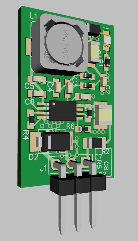

    Новый конвертор питания драйвера. Меньший размер, и на порядок меньшие пульсации. Сразу со сборкой заказал, смонтируют все smd компоненты.

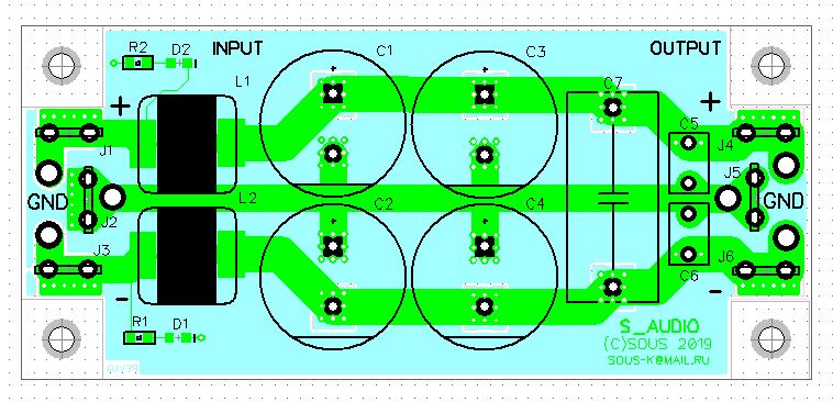

    И вот еще, раньше делал сплиттер для питания двух усилителей от одного БП. Часто спрашивали половинки такого изделия.
    Вот, теперь заказал.
    Какие минусы если записывать 2 усилителя от одного иип бп напрямую без подобного сплиттера?

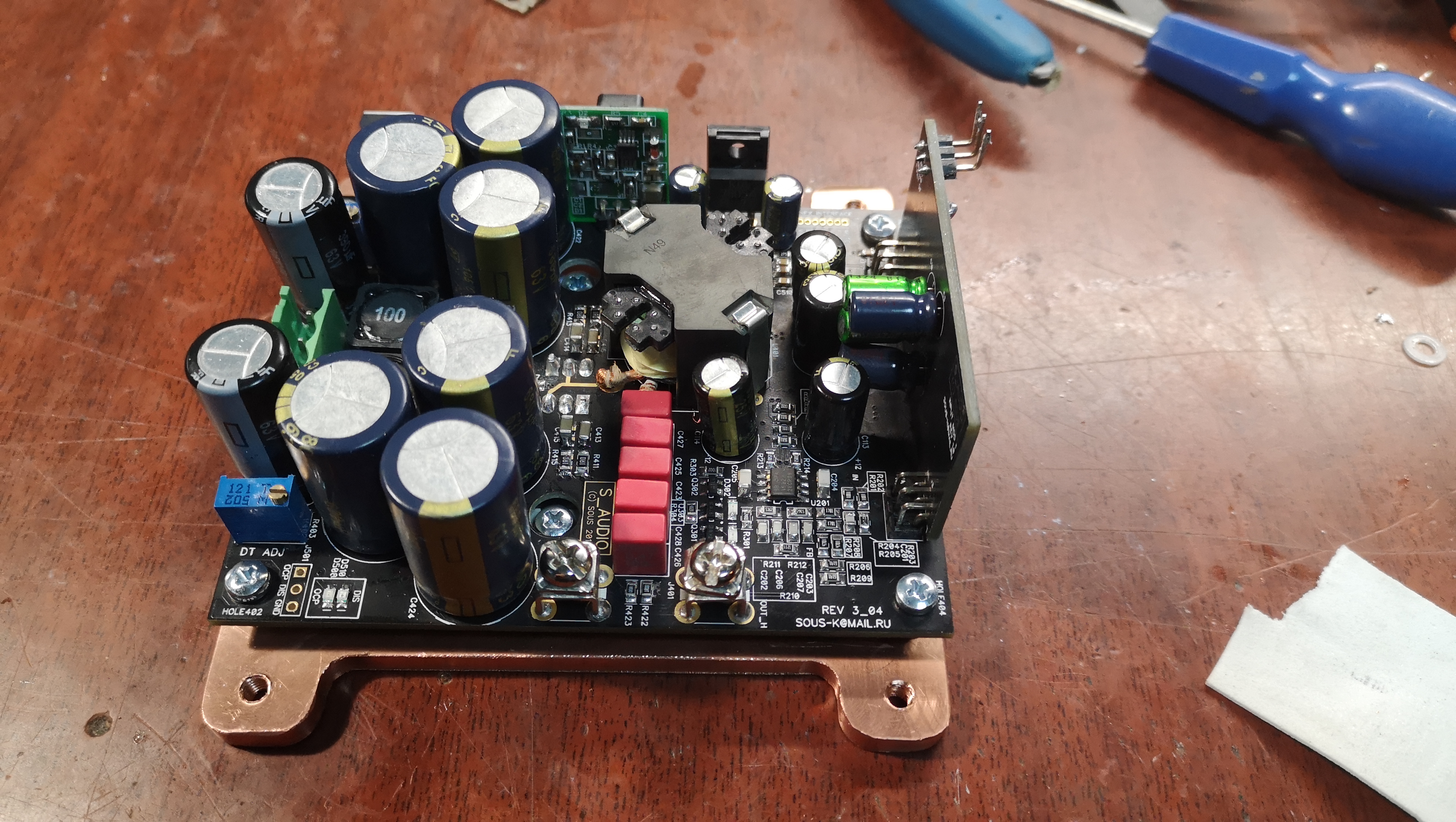

    В новой третьей версии платы применяется драйвер ключей с гальванической развязкой.
    Si8233.
    ---------- Сообщение добавлено 21:35 ---------- Предыдущее сообщение было 21:31 ----------
    Так скоро и до ПЛИС с РТОС дойдёт..
    Основание медное - это серийно или хай-энда ради?)

    Пока не серийно, но планирую заказать что-то подобное.
  17. #696
    11.09.2009
    3,975
    Интересно.. и насколько материал пластины в бутерброде транзистор - резина - пластина - корпус влияет на нагрев? На гл - от силы единицы градусов.
