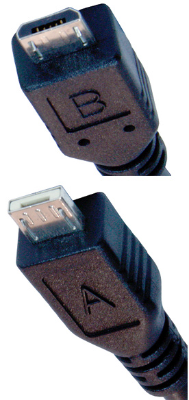

Тема: Nokia micro usb type-A
    Аватар для Gennadyi
    23.03.2005
    Республика Крым, автономная :-)
    337
    По умолчанию Nokia micro usb type-A
    Применялся в наушниках WH-203 для Nokia 6700C 6700 S
    Чего ради?
    Если поставить обычный USB-A , то наушники видит Windows и Андроид!
    Не любо - не слушай, а врать не мешай !
    ", было бы величайшей ошибкой думать," (c) В. И. ЛЕНИН ПСС том 42, стр. 74
    Аватар для Gennadyi
    23.03.2005
    337
    По умолчанию Re: Nokia micro usb type-A
    Внутри WH-203 стоит чип tea5766uk
    The TEA5766UK is a single chip electronically tuned FM stereo radio with Radio Data System (RDS) and Radio Broadcast Data System (RBDS) demodulator and RDS/RBDS decoder, for portable application with fully integrated Intermediate Frequency (IF) selectivity and FM demodulation.
    The radio is completely adjustment free and only requires a minimum of small and low cost external components.
    The radio can tune to the European, US and Japanese FM bands. It has a low power consumption at a low supply voltage.
    The TEA5766UK application software is compatible to the TEA5764 software to enable easy design-in for customers.
    Но его через usb не видно!
