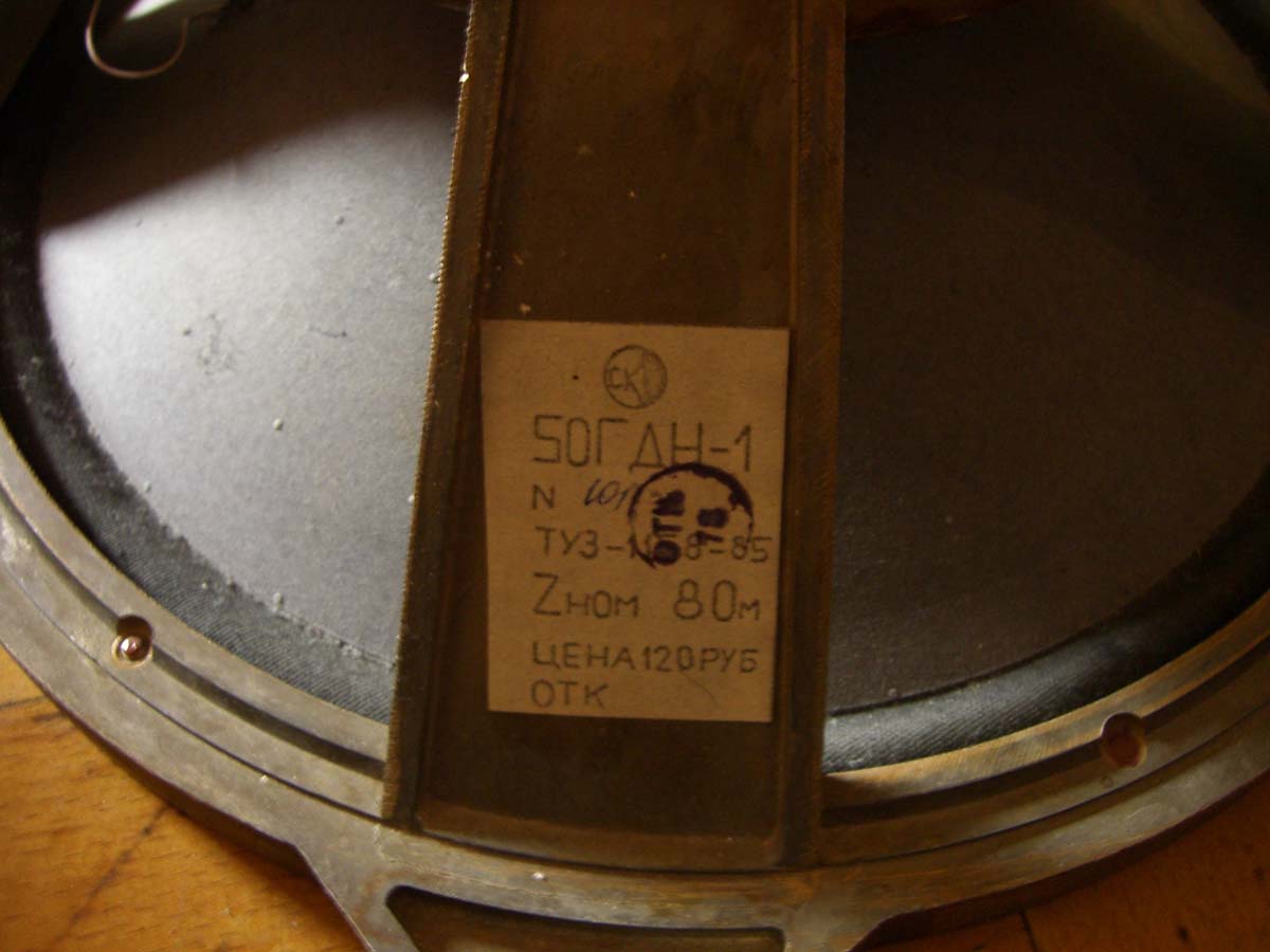

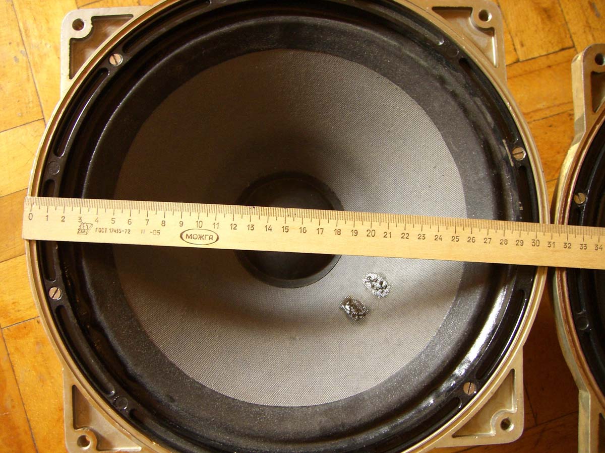

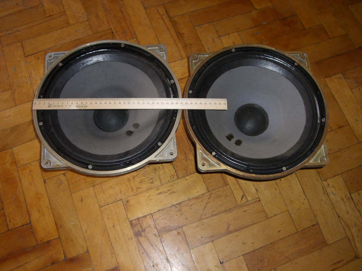

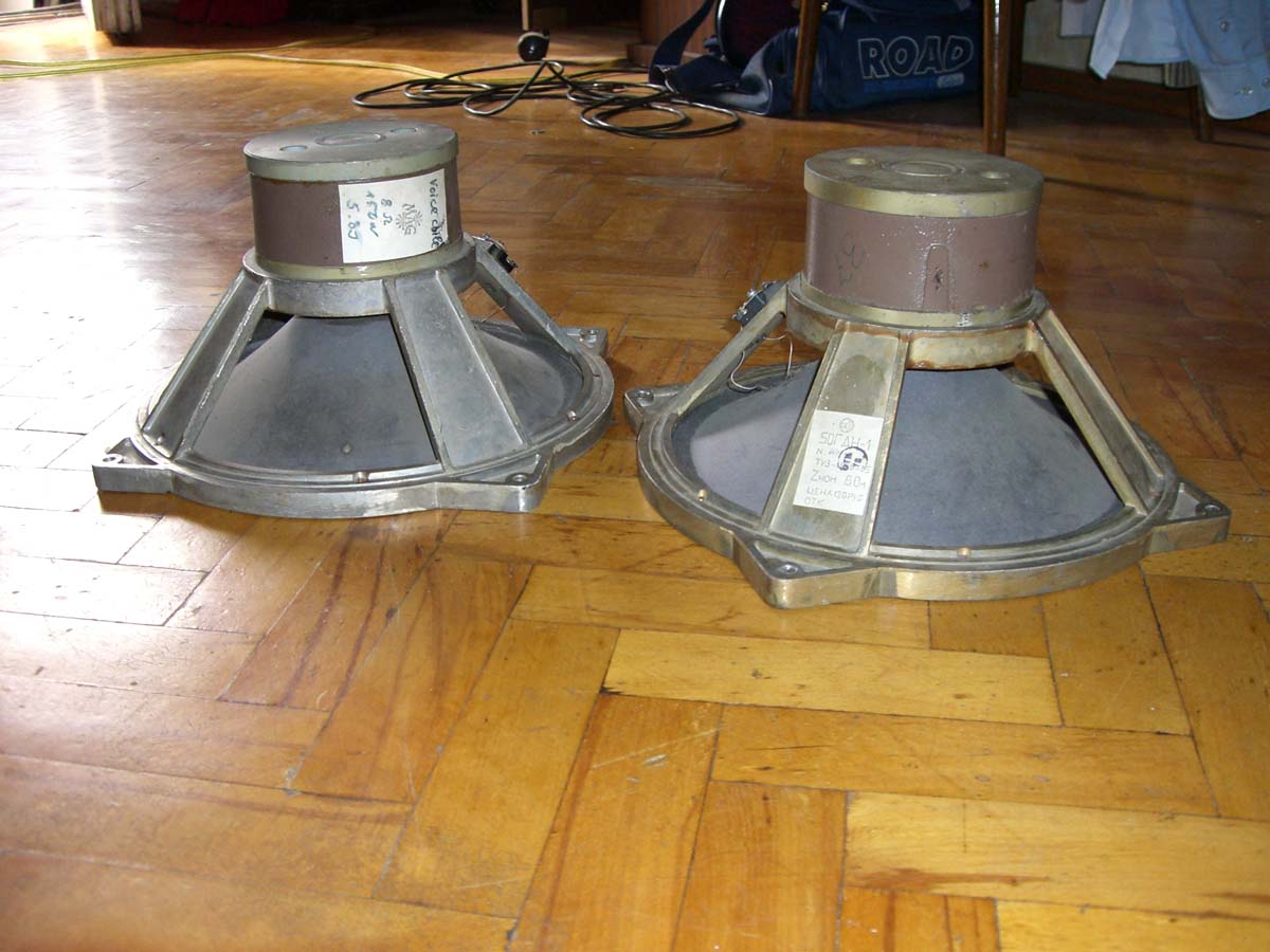

    Добрый день уважаемые форумчане. Попали мне в руки парочка динамиков выпуска начала 80х годов прошлого века. Состояние нормальное, только провода от клемм к катушке похоже какие то умельцы перепаивали. До этого они стояли в акустике ONQYO X5000, если мне память не изменяет. Здоровенные, примерно 100л ящики, в сарае у товарища пылились лет 20, их те же умельцы пытались доработать, фазик приладить, фильтры переделать, только ничего, кроме испорченных корпусов не получилось. Посему, было принято решение промерить их коробочкой и соорудить что нибудь новое. Достал из шкафа коробочку, настроил, меряет пассивные компоненты в пределах +-1.5 -2%, в общем промерял и теперь чешу репу. Параметры 1го (2го) : Fs = 26(25.6)Гц, Vas = 341(396)л, Qts = 0.16(0.18), Qms = 0.8(1.6), Qes = 0.2(0.2) Re=7.4(6.3) Om, Sd = 550смХ2, Le = 0.4(0.35)mH
    Эквивалентный обьем мерял методом добавочной массы, пластилин весом 40.2 г Кстати внешний вид у них весьма не обычный, завтра фотки сделаю и выложу. Подвес похоже тканевый с пропиткой. В общем смущают параметры, хотя в тот же день до них промерял В1602.8 и В2010.8 расхождение с параметрами измеренными производителем не превышало 5%, динамики правда не прогревал. В общем нужен совет, куда это дело можно приладить, предворительное моделирование что то ничего обнадеживающего не принесло.

    Ты о чём? 50ГДН-1 ведь - из Эстонии 35АС-021, сотовые...

    Ну в принципе все логично даже нисколько не задело. Без фоток похоже никто не поверит в мои слова. Тогда давайте отвлечемся от их марки и родословной и просто посмотрим на электромеханические параметры. Может кто подскажет чего с ними сотворить можно будет. А как они попали в японскую акустику 25летней давности это уже не важно, может злая шутка с переклеиванием этикеток Прошу помощи господа форумчане.
    По умолчанию Re: 50ГДН-1 нужен совет
    с такой низкой добротностью - бандпасс или БИН, ФИ выйдет со слишком высокой настройкой, для 12дм несерьезно
    первый вам посчитает почти любая прога, второе - это саб такой.
    с одной стороны у него ЗЯ, с другой - рупор. это посчитать моно прогой HornResp
    И от меня лично совет - корпуса, ваши усилия, время, нервы и т.д. - это все не бесплатные ресурсы. Экономия на почти бесплатных динах обернется страшным гемором при изготовлении акустики, и результатам, боюсь, вы не очень обрадуетесь.
    Найдите дины поприличнее, ну хоть PAudio, там есть и недорогие очень. Можно конечно и дома, на коленке, ради опыта и развлечения... но тогда лучше сразу себе в этом признаться, и получать удовольствие от процесса, а не результата.

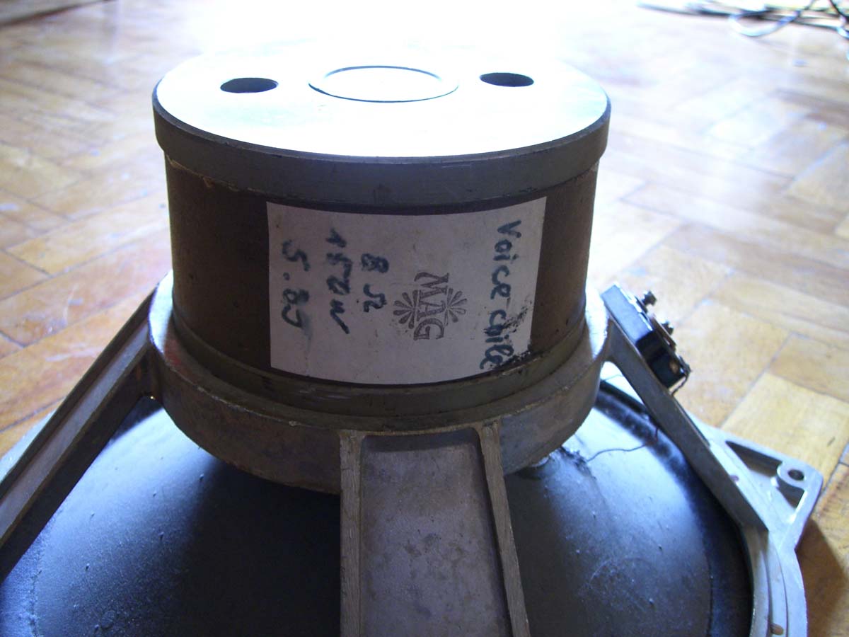

    Ждем фоток.
    Рекомендуется проверить:
    1) Целый ли подвес (слишком большой Vas, даже у мягчайших 8гд1 он не доходил до 200л)
    2) Не перемотана ли катушка (сам только недавно перемотал 35гдн на добротность 0,4 и чувствительность 90дб)
    С этими параметрами оптимальным будет вышеуказанный рупор.
    Еще можно доработать динамик, заменив подвес на резиновый, но это сложно, и иногда не оправдано.
    Спасибо за напутствие, это далеко не первый опыт в колонкостроении
    Для себя Vifa, для друзей АСА-лаб, а все это строгаю в мебельном цехе друга, чьи и динамики, неудобно как то сделать плохо, вот и решил посоветоватся, просто смутила этикетка на дине, плюс японская фирма производитель.
    Катушку проверю, тоже так подумал что перематывали. Подвес менять не буду, и с этим в принципе не плохо, давно хотел что нить типа обратного рупора сварганить, динамиков не попадалось подходящих.

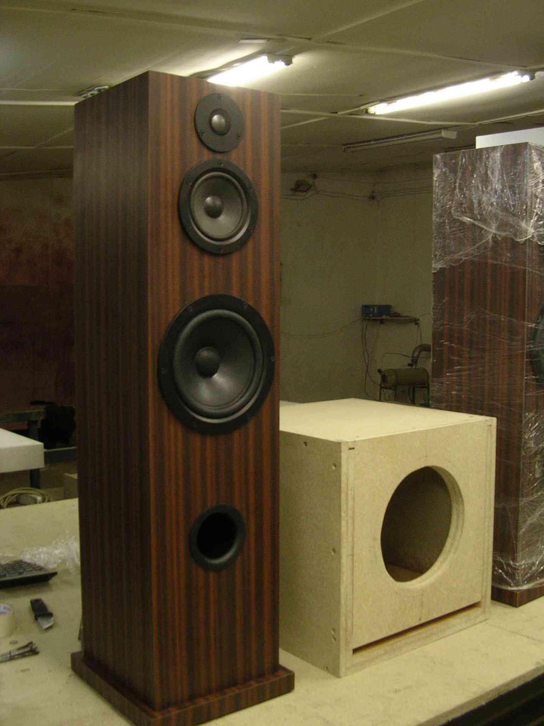

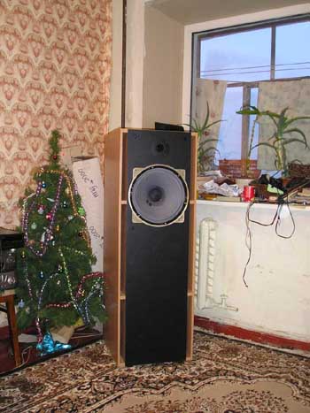

    Всем привет. К сожалению сфоткать динамики не получилось, придется только завтра, зато копаясь на компе обнаружил фото своих первых, более менее нормальных колонок. За неутопленные фланцы динамиков и прочие вещи прошу не ругать А так это АСА-лаб В2005.8, МВ1302.8 и НЕО-Т25. Саб, который рядом, уже и не упомню на каком дине, то ли В25 или В30, низкодобротный дин был.

    По умолчанию Re: Нужен совет по акустическому оформлению
    ЗЯ в полностьтю эквивалентный обьем и ПАС экспериментально. Именно так использовали такие динамики на Танное, Гудмансе и Варфедэйле в 60х годах. Это Самаркандский кинотеатральный динамик.
    http://www.vestnikara.fromru.com/vestn/n7/goodmans.htm
    Аналогии с Audiom Bass 61 варианты корпусов там же.
    Тут есть темки с обсуждением Вариовентом. Отличный мотор. У меня валяется пара широкополосных подобных, но 10" динамиков в убитом состоянии.. хотел с ними поэкспериметировать... но пока не до них.
    Жаль у этих басовиков ход маленький похоже линейный. Рупорный саб на них сделать.. Короче, наверное стоит начать именно с ПАС.

    Добрый день. Рад что вы подключились к обсуждению. ЗЯ в 350 литров конечно можно, только я боюсь товарищу после такого жить придется в них, ибо дома его не поймут. А самарканд эти динамики в японию поставлял? По поводу хода могу сказать только то, что он не менее 10мм в каждую сторону. На счет Вариовента сейчас почитаю, как то я с этой темой ознакомился вскользь. Нужно будет с них АЧХ снять, посмотреть, на что они способны. Я так понимаю, что онкен на них не соорудить нормальный.
    06.09.2004
    3,248
    Это ты наверное рукой подвижку туда-сюда покачал? Это не тот ход. Нужен линейный ход и его скорее всего где-то порядка +/- 3мм наберется. И судя по параметрам, чувствитеьность должна быть очень и очень высока.
    Вообщем, если с них требуется бас получить и в отностительно небольшом офрмлении то я тоже, пожалуй, за БП выскажусь, по предварительному моделированию получается очень недурственно. Может у рупор будет неплох (ну акромя габаритов ), но это надо местных рупороводов подождать
    [QUOTE=Ламер со стажем]Это ты наверное рукой подвижку туда-сюда покачал? Это не тот ход. Нужен линейный ход и его скорее всего где-то порядка +/- 3мм наберется. И судя по параметрам, чувствитеьность должна быть очень и очень высока.
    Согласен с вами, что рукой и линейкой может быть не очень точно и вполне возможно там и есть от 3 до 5 мм линейного хода, а не 10 максимально возможного. Чувствительность конечно очень высока у него. Почему я и обратился с просьбой опознать данные динамики, дабы узнать хоть что то из его паспортных параметров для проверки себя. Конечные габариты акустики устраивают до 150 литров, так что в таких пределах есть желание попробовать разные идеи, которые могут здесь возникнуть в процессе обсуждения. С нетерпением жду подключения рупороведов, онкеноводов и прочих грамотных товарищей. Хотелось вместе бы построить парочку певучих "скворешников".
    06.09.2004
    3,248
    Цитата Сообщение от Ламер со стажем
    Согласен с вами
    Где? Кто? Меня разве много?
    А куда ты примерно планируешь его использовать? Как НЧ звено в многополоску или же как отдельное звено со своим усилением?
    Как бы там ни было, если lspCAD есть, то покрути БП с одной вент. камерой. Примерные настройки такие: задняя камера 70л, передняя 25л с настройкой на 63Гц получишь неплохой колокол с полочкой от 32 до 128Гц по -3. Отдача на 1Вт порядка 88,5дБ.

    [OFF] А куда ты примерно планируешь его использовать? Как НЧ звено в многополоску или же как отдельное звено со своим усилением?
    Предполагал как отдельное звено, он и в изначальном оформлении был как примерно 100 литровое НЧ звено, а СЧ-ВЧ были в отдельном корпусе.
    [OFF] Как бы там ни было, если lspCAD есть, то покрути БП с одной вент. камерой. Примерные настройки такие: задняя камера 70л, передняя 25л с настройкой на 63Гц получишь неплохой колокол с полочкой от 32 до 128Гц по -3. Отдача на 1Вт порядка 88,5дБ.
    Такие варианты я пробовал, просто БП не очень люблю для меня всетаки это автомобильный вид оформления, а те что я слышал мне не очень понравились
    [OFF] PS А онкеноводов можно и не ждать. Онкен это всего-навсего ФИ с большой площадью порта
    Да, онкен не панацея, это точно, просто захотелось чего нить необычного, не ЗЯ, ФИ С этими проблем то нет. А тут высокочувствительные 12 дюймовки попали в руки, от чего и рупора не попробовать. Да и опыт не лишний будет.
