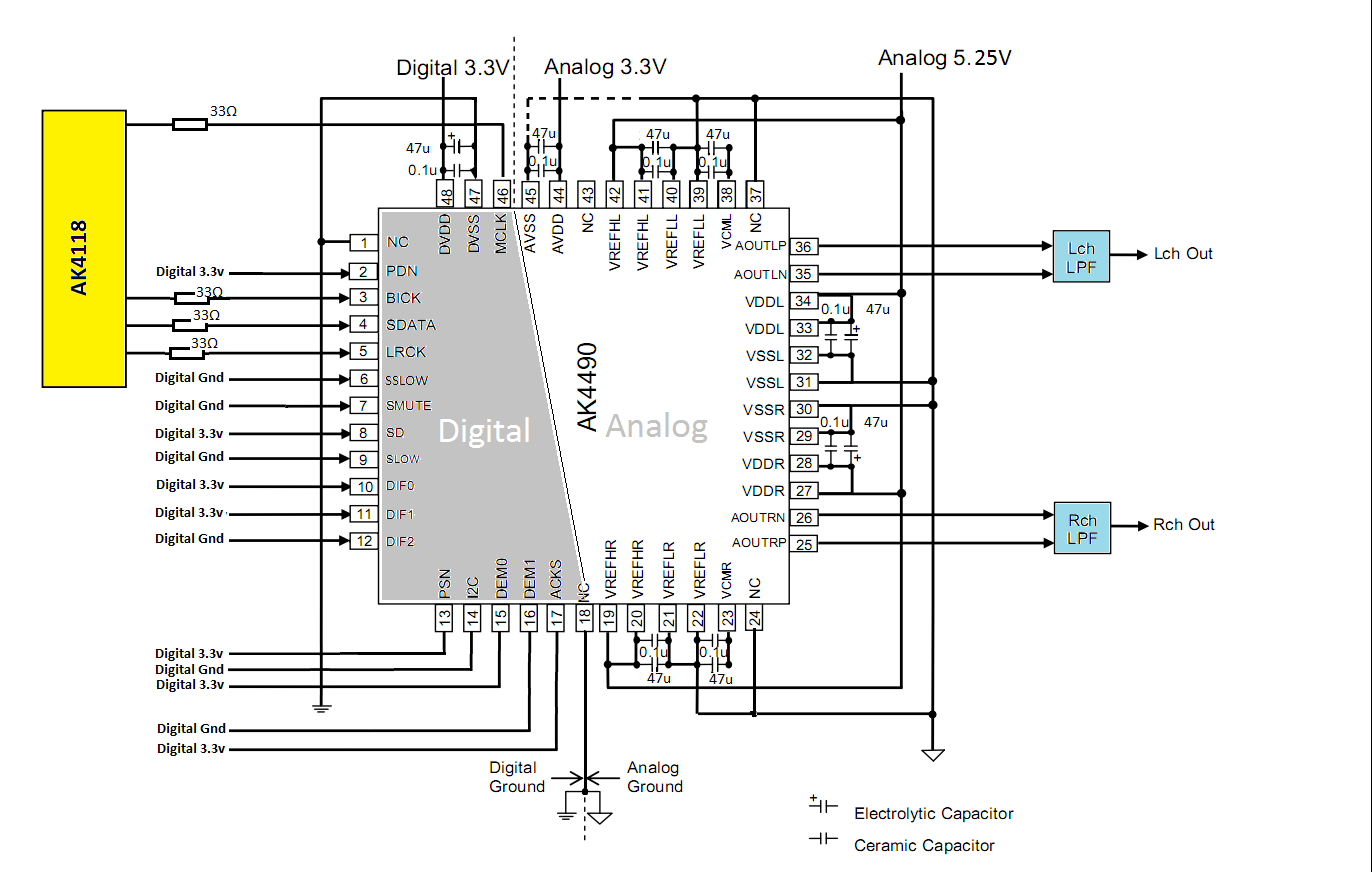

    Схема подключения ак4490 аналогична этой https://forum.vegalab.ru/attachment....2&d=1463941987 Отличие состоит в том, что нет микросхемы ак4118, т.е. входы свободны для подключения по i2s, и другие номиналы электролитов, вместо 47мкф стоят по 10мкф)

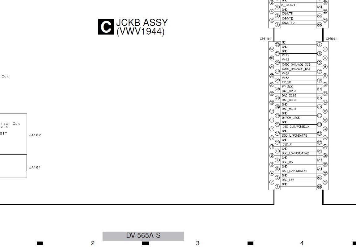

    Подключаю цап по i2s к двд плееру pioneer dv565 сервис мануал тут
    к разъему CN601 контакты:
    16(MCLK)
    18(LRCK)
    20(BCLK)
    22(DATA0)

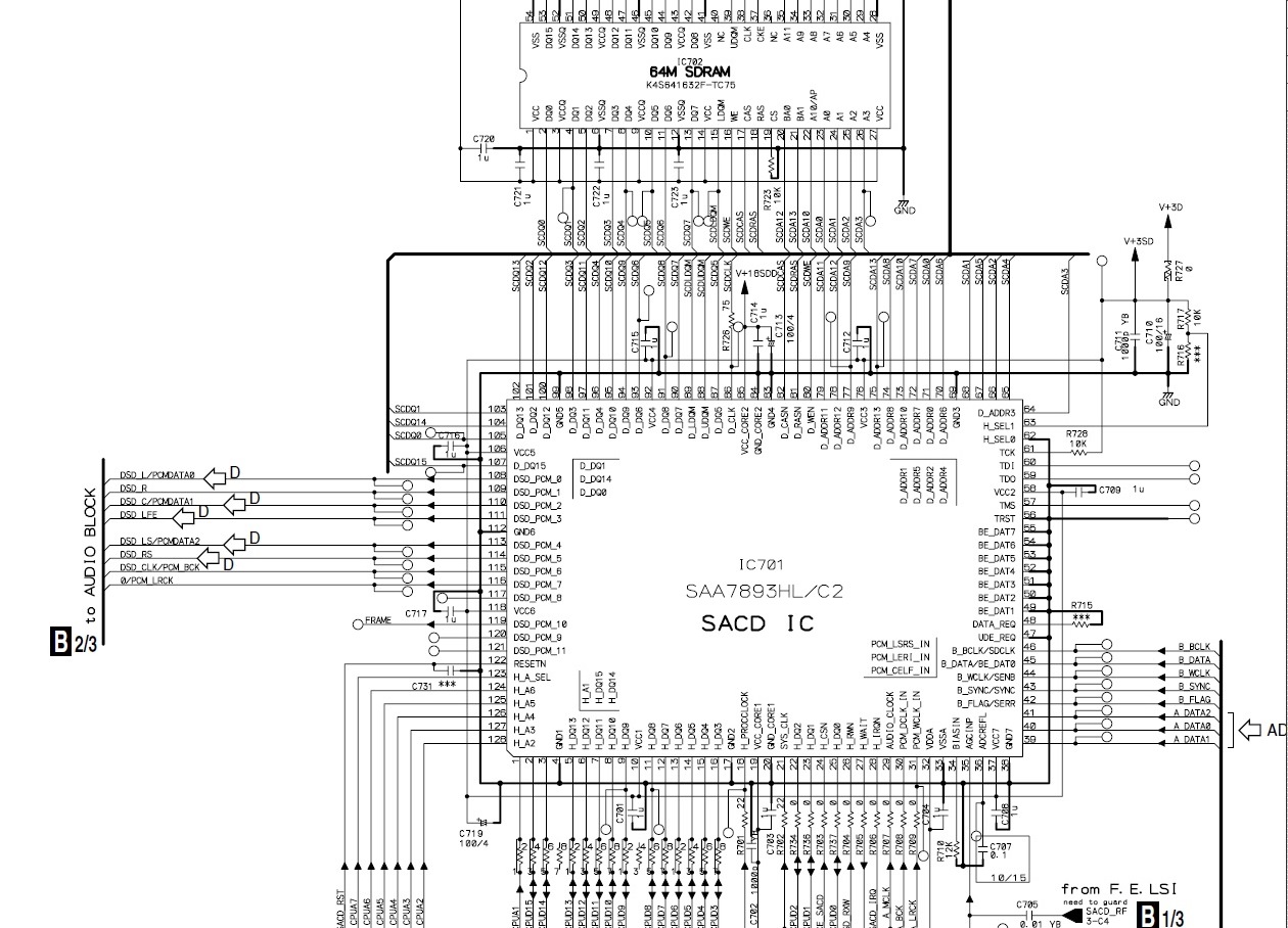

    которые соединены с выходами микросхемы SAA7893HL/C
    ножки SAA7893HL/C:
    108(PCM DATA)
    115(PCM BCK)
    116(PCM LRCK)
    Вроде бы работает, не шумит, сигнал чистый, но очень низкий уровень сигнала на выходе цап, около 15мв, а должен быть около 2в....
    Формат входных данных ак4490 в китайском варианте установлен 24-bit I2S
    Где капать?)
