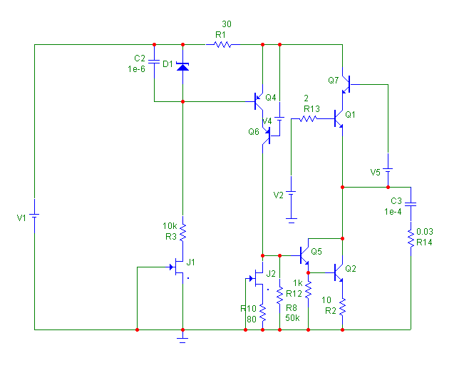

    По умолчанию Возникла идея вот такого стабилизатора
    Для предварительных каскадов мощника. Куча преимуществ. Есть возражения?

    Пожалуйста, прокомментируй свою схему. Какова идея, чем она лучше других известных схем?

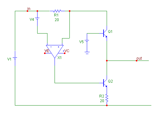

    По умолчанию Re: Возникла идея вот такого стабилизатора
    Вот структурная схема.
    Вообще такие каскады хорошо известны как выходные псевдооднотактные, но использования их в качестве стабилизаторов я не видел. Хорошо описаны у Семигора
    http://www.semigor2.narod.ru/superA.html
    Идея - схема поддерживает постоянный ток коллектора регулирующего транзистора, равный V4/R1. Совмещает достоинства параллельного и последовательного стабилизатора- потребляет постоянный ток от источника и может работать при малом перепаде напряжения на регулирующем тр-ре.
    Может быть легко сделан широкополосным без существенного усложнения схемы, так как генератор тока работает на малое выходное сопротивление повторителя - нет Миллера и Эрли. Петля ООС замыкается не по выходному напряжению, а по току, что мне интуитивно кажется лучше (хотя я формально не могу показать, почему)
    Цитата Сообщение от shkal
    Для чего все эти "навороты", и чем не устраивает для даннго применения лм317 и тому подобные готовые стабилизаторы ?
    Ведь Вы не внутренности интегрального стабилизатора проектируете?

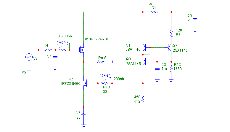

    shkal,думаю, попробовать стаб по этому принципу- идея интересная.
    Вот подобная схемка,реализованная в качестве усилителя ,имеет очень хорошие показатели по линейности.Зеркало, в качестве "датчика тока" будет стабильней по температуре.R13 в "железе" был заменён ИТ.
    https://forum.vegalab.ru/attachment....2&d=1108730974
    Да, именно эта идея
    Моё моделирование говорит, что очень желательно каскодить регулирующий транзистор, так как здесь петля ООС не подавляет входные пульсации, а у простого повторителя больше 60-70db PSRR не получить
    Возможно,особенно с биполярами.Кстати эту схемку выхода, из участников форума,собирал Logger,тоже каскодил,писал,что по звуку с каскодом больше понравилось.
    А что твоё моделирование говорит по зависимости импеданса от частоты?Не сравнивал ли с вариантом параллельного стаба ,ИТ нагруженный на ЭП.

    1,995
    Выходное сопротивление схемы Rвых.эп/(R1/R2*Ky) Нумерация из поста №5.
    Завсегдатай Аватар для PSV
    07.05.2004
    Моск.обл.Черноголовка
    3,541
    В знаменателе надо добавить член +1.
