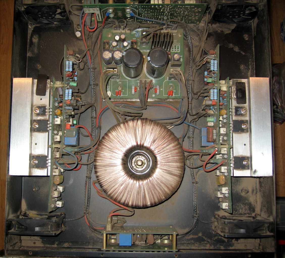

    По умолчанию Опознание ПРО-ошного усилителя
    Цель опознания - выяснить прородителя и поиметь схему аппарата, для облегчения ремонта.
    По "морде лица" аппарат именуется Alphard V2.0.
    В сети по нему практически нет информации. Самое развернутое описание здесь:
    http://www.infomusic.pl/artykuly/pro...alphard/page:2

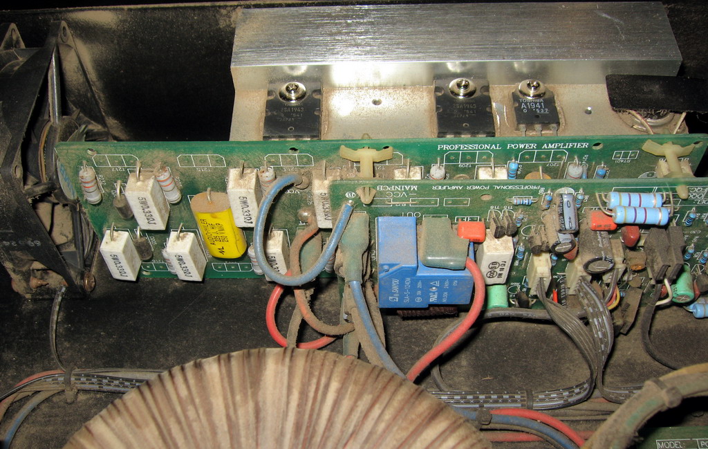

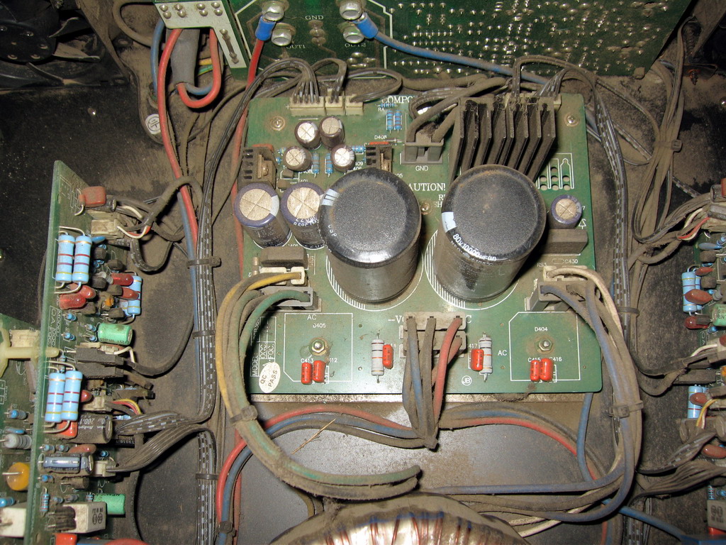

    По всем признакам, это изделие ОЕМ, сделанное с нехарактерным для марки alphard, высоким качеством: хороший корпус с толстой люминиевой мордой, серьезный внутренний конструктив с качественными детальками.
    На фото ниже, под слоем пыли, возможно внутренности не производят впечатления, но сделано все серьезно.
    Прородителем, предпологаю, является какой-то довольно массовый аппарат. Просто я, в силу ограниченного знакомства с ПРО-сектором, с ним не сталкивался.
    Еще такой момент.
    Плата мощника позволяет распаять 5 пар выходников.
    По факту установлены 2 пары 1943/5200, при заявленных 2х350w на 4 Ohm. Пустует даже одно место на радиаторе, хотя эмиттерные резисторы и остальные детальки распаяны на все 5 пар. Возникает вопрос: это работа чьих-то "умелых рук" или маркетинга? Тем более хочется узнать: а как, там, в "оригинальной" конструкции?
    Тут, как вам так правильно ответить. Это сборная Китайской провинции. Платы для уся примерно Вт на 600-700. Но так как данный усь на 350 Вт(есть сомнения) решили не ставить большие радиаторы(хотя платы позволяют). На счет "оригинальной" конструкции, ответить однозначно тяжело. На счет сборки как ПРО, по 5-ти баллам на 2.

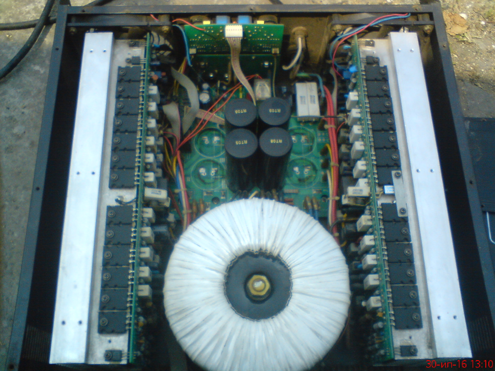

    Пример ПРО усилителей.

    С помощью гугла, вроде, разобрался.
    Имя им - легион: АСМ, Audio Force, NAG и т.д. Предположительно, производитель - Phonic.
    http://www.adada.ru/sound-ampl_ASM1200.php
    http://remont-aud.net/forum/106-18092-1 - 100% "не урезанная" версия моего пациента.
