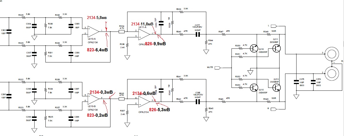

    Помогите форумчане с такой проблемой. Делая мелкие доработки,решил поменять стоковые ОУ ОРА2134 на AD823 и AD826 соответственно. Звучание мне понравилось. Решил померить постоянку на ОУ. Сначала стоковое, а потом с новыми ОУ. Подскажите,как можно уменьшить постоянку на выходе.

    По умолчанию Re: Твик NAD C-545
    Зачем?
    12.05.2012
    Белгород
    339
    Цитата Сообщение от Grig Посмотреть сообщение
    Зачем?
    А вы считаете что нормальные напряжения?
    10.04.2009
    756
    Вполне нормальные.
    12.05.2012
    Белгород
    339
    Вполне нормальные.
    Ясно. Хотел исключить электролит в пути сигнала и выставить ноль на выходе.

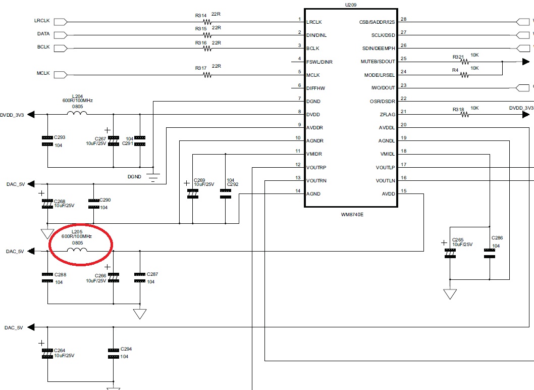

    Ещё прошу с советом. Стоит ли менять бусину на сопротивление ?

    10.04.2009
    756
    Где-то уже это было:
    Зачем?
    12.05.2012
    Белгород
    339
    Меня навело на эту мысль,твик ДАК9 в соседней ветке.Там утверждается,что RC фильтр лучше справляется с этой задачей.
    10.04.2009
    756
    1. Чтобы что-то вылечить, надо сначала установить причину болезни.
    2. Хорошо бы понимать принципы работы и х-ки RC и LC фильтров.
    3. Для правильного выбора компонентов (в данном случае) ответьте на вопросы:
    - зачем там вообще фильтр? Т.е. есть ли там помехи и какая их частота и амплитуда?
    - какое потребление у ВМ8740, меняется ли оно и в зависимости от чего?

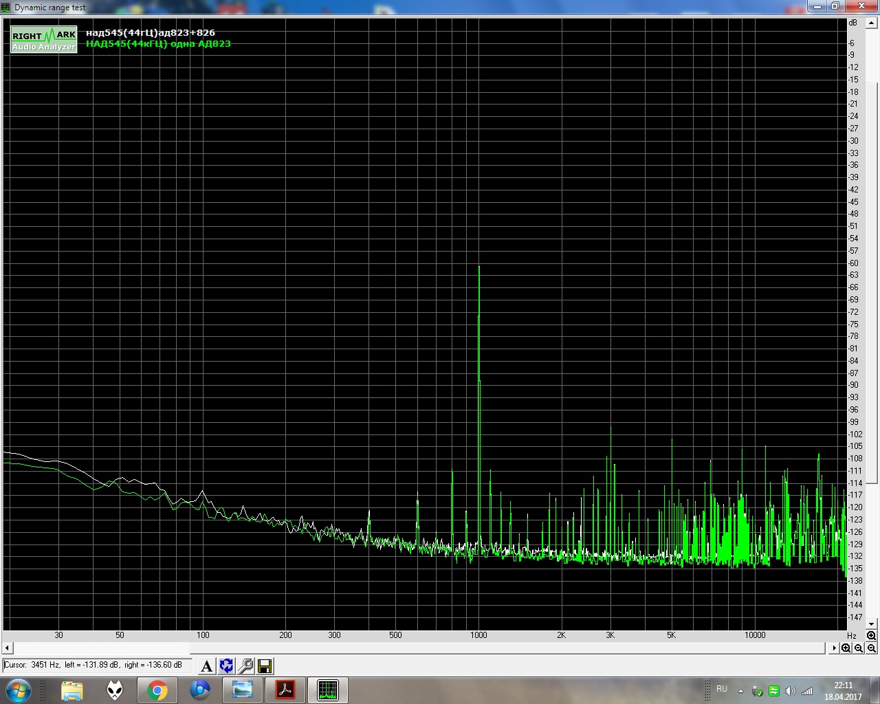

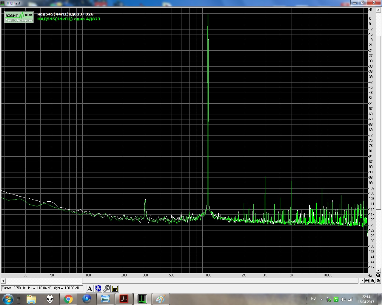

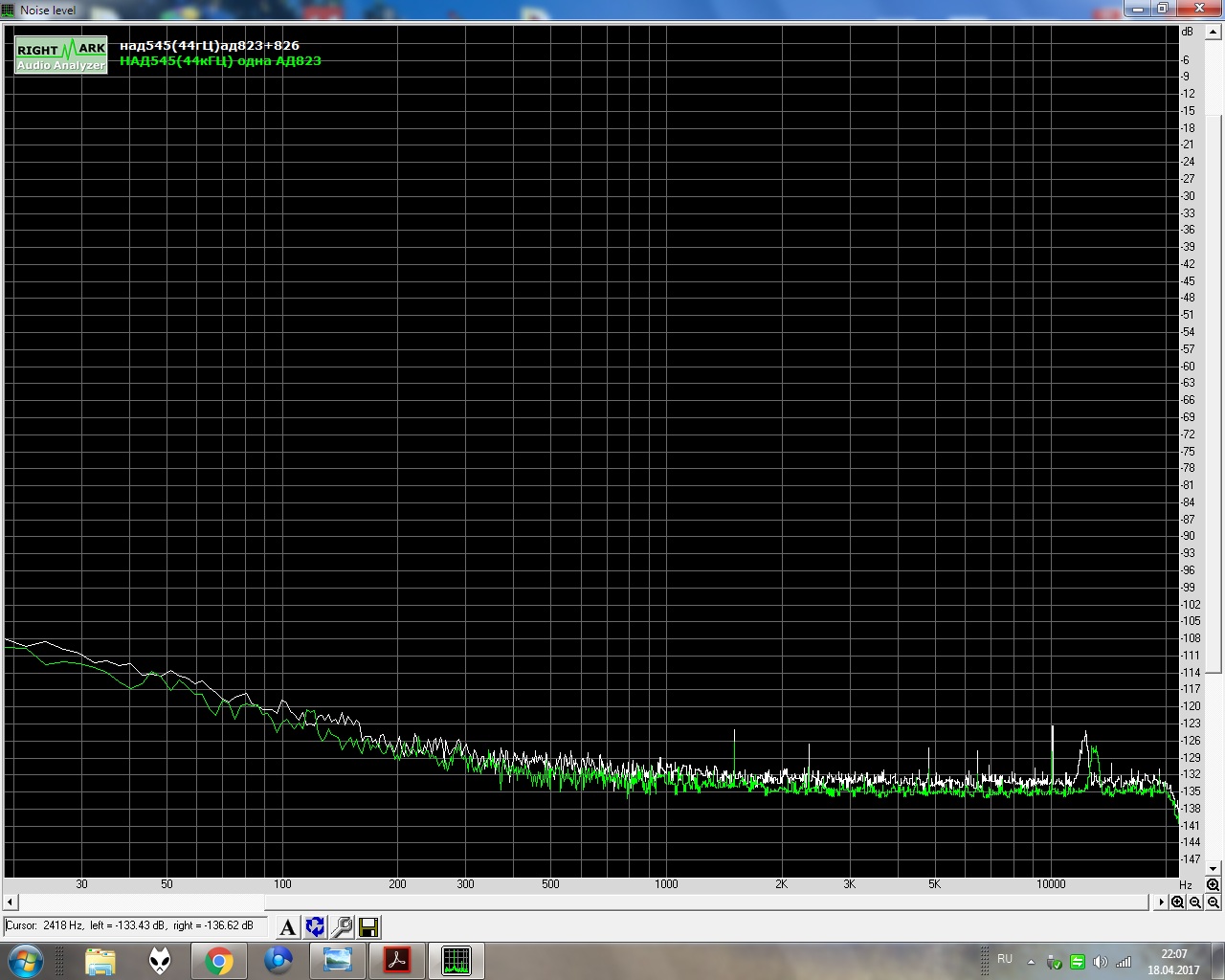

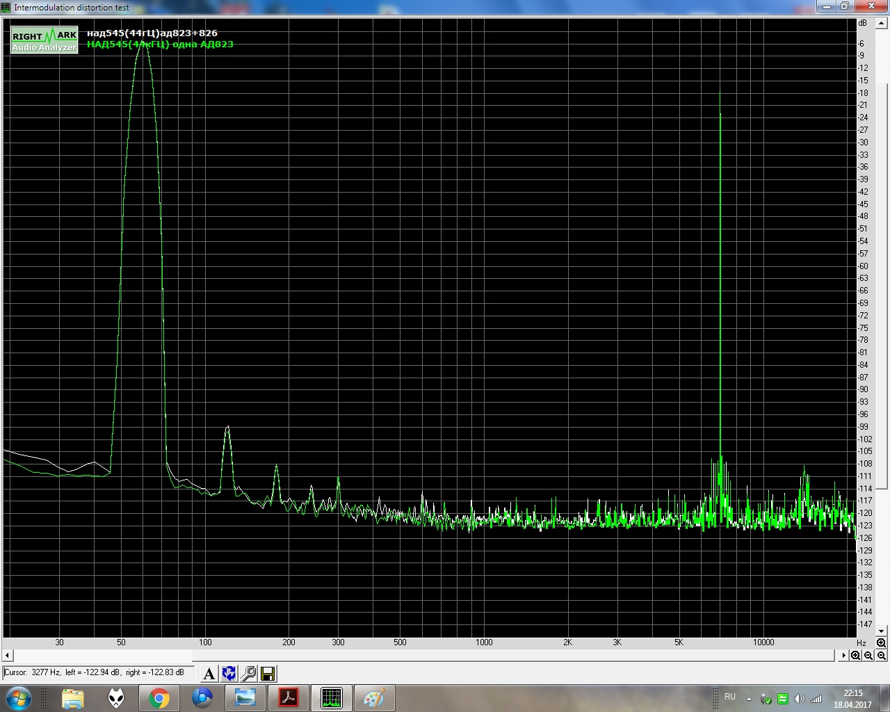

    Сделал замеры.
    Что можно сказать? Нажмите на изображение для увеличения.
ID:	291781 Нажмите на изображение для увеличения.
ID:	291782 Нажмите на изображение для увеличения.
ID:	291783 Нажмите на изображение для увеличения.
