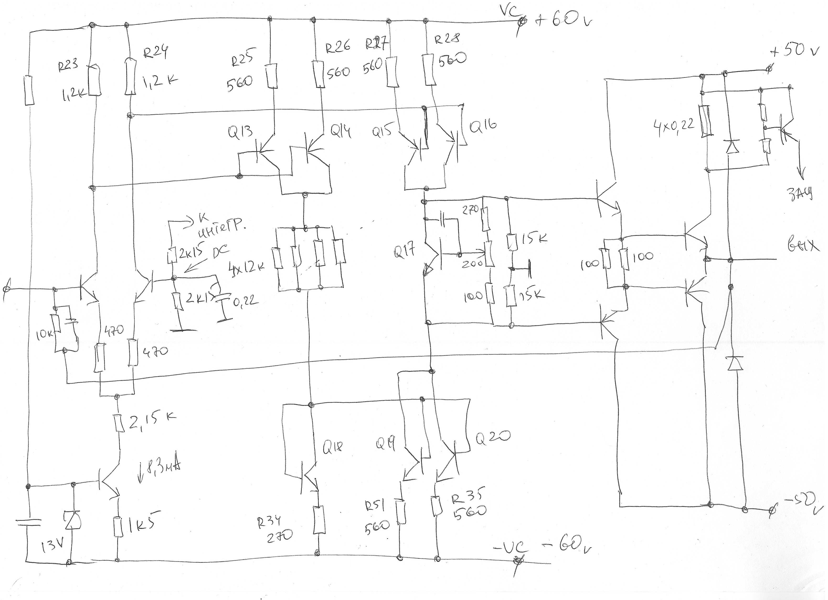

    Прошу помочь понять суть стандартной практически схемы (прилагаю)...
    Интересует смысл применения токового зеркала Q18,19,20 . Если можно по простому, соответственно разделу...
    Спасибо.
    Может потому что для 1го Q19 слишком большая рассеиваемая мощность, поэтому он поделен на 2, как и вверху q13-14/q15-16?

    Ну я не количество имею ввиду, а суть...
    А потом судя по эмиттерным резисторам транзисторов Q13-20 токи по обеим веткам ( Q18 и Q19,20 ) одинаковы...

    Для этого и зеркало, чтобы токи были одинаковы.

    Суть — чтобы ГСТ немного "подыгрывал" в противофазе основному сигналу с Q15-16 Т.е. повышается усиление.
    Можно убрать Q13-14, подключить верхний вывод 4х12к к плюсу питания, Q18-19-20 будет фиксированный гст, и всё тоже должно работать, насколько я понимаю

    Вот тут я и не могу понять работу...
    Т.е при изменении входного сигнала напряжения на коллекторных резисторах дифкаскада меняются противофазно, соответственно меняются напряжения на базах транз. Q13,14 и Q15,15 а токи в этих ветках меняются синфазно ?

    Как по научному сказать - это в книжку. А по простому, смотри на это токовое зеркало как на коромысло.
    Нет, фаза поворачивается на 180 градусов в токовом зеркале. (поэтому оно и называется зеркало)
    Вы точно не ошибаетесь ? Во всей литературе токовое зеркало описывается как устройство , в котором ток в ведомой ветви повторяет ток в эадающей....http://www.skilldiagram.com/gl2-14.html
    Т.Е. увеличение тока через Q18 должно привести к увеличению тока через Q19,20
    Иногда надо отвлечься от фантомов, и реально взглянуть на логику работы. Увеличение тока через Q18 вызывает падение напряжения на цепочке Q18+R34. Это повышение напряжения увеличит открывающее напряжение на Q19, Q20. Что в свою очередь вызовет увеличение тока через Q18,Q20. Если заметить, что сверху в этот момент в Q15, Q16 ток уменьшается, то можно понять, что имеем двукратный выигрыш в выходном токе.
    P.S. Сопротивления от коллекторов Q16,17,19,20 по 15кОм на землю заметно уменьшают коэффициент усиления УНЧ, и соответственно глубину обратной связи. Есть мнение, что если УНЧ не самовозбуждается после снятия этих резисторов, то и не стоит их ставить - без них снизятся искажения.

    Одно другому не противоречит.

    Что в свою очередь вызовет увеличение тока через Q19,Q20. Если заметить, что сверху в этот момент в Q15, Q16 ток уменьшается, то можно понять, что имеем двукратный выигрыш в выходном токе.
    И эти изменения приводят к изменению базовых токов драйвера ? Тогда пожалуй понятно ...

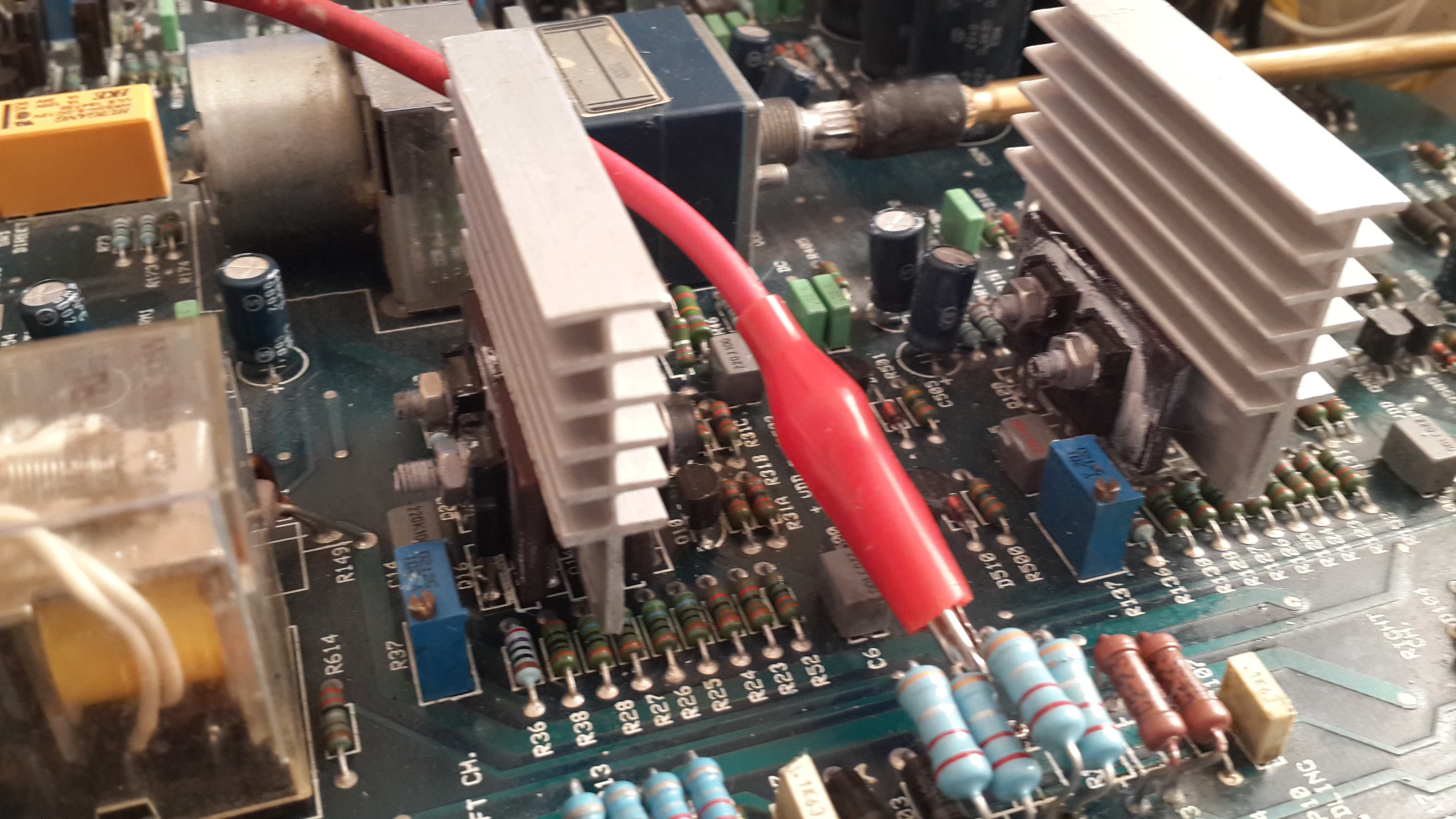

    Закончил восстановление усилителя по данной схеме ( это Electrocompaniet ECL4 )...Все играет нормально, однако напрягает очень сильный нагрев транзисторов Q13-Q20. Они расположены попарно рядами, стянуты через небольшие пластины ( на фото я уже заменил центральную на фрагмент от радиатора ). Рукой взяться невозможно...Основые режимы вроде в норме, ток покоя выходников пока установил в половину номинала - около 80 ма.
    Неужели так рассчитано производителем ?
    Радиатор в такой позе не очень эффективно работает, лучше когда рёбра вертикально. Ну а так — рукой и не должно быть можно браться, если их аж поставили в пары.
