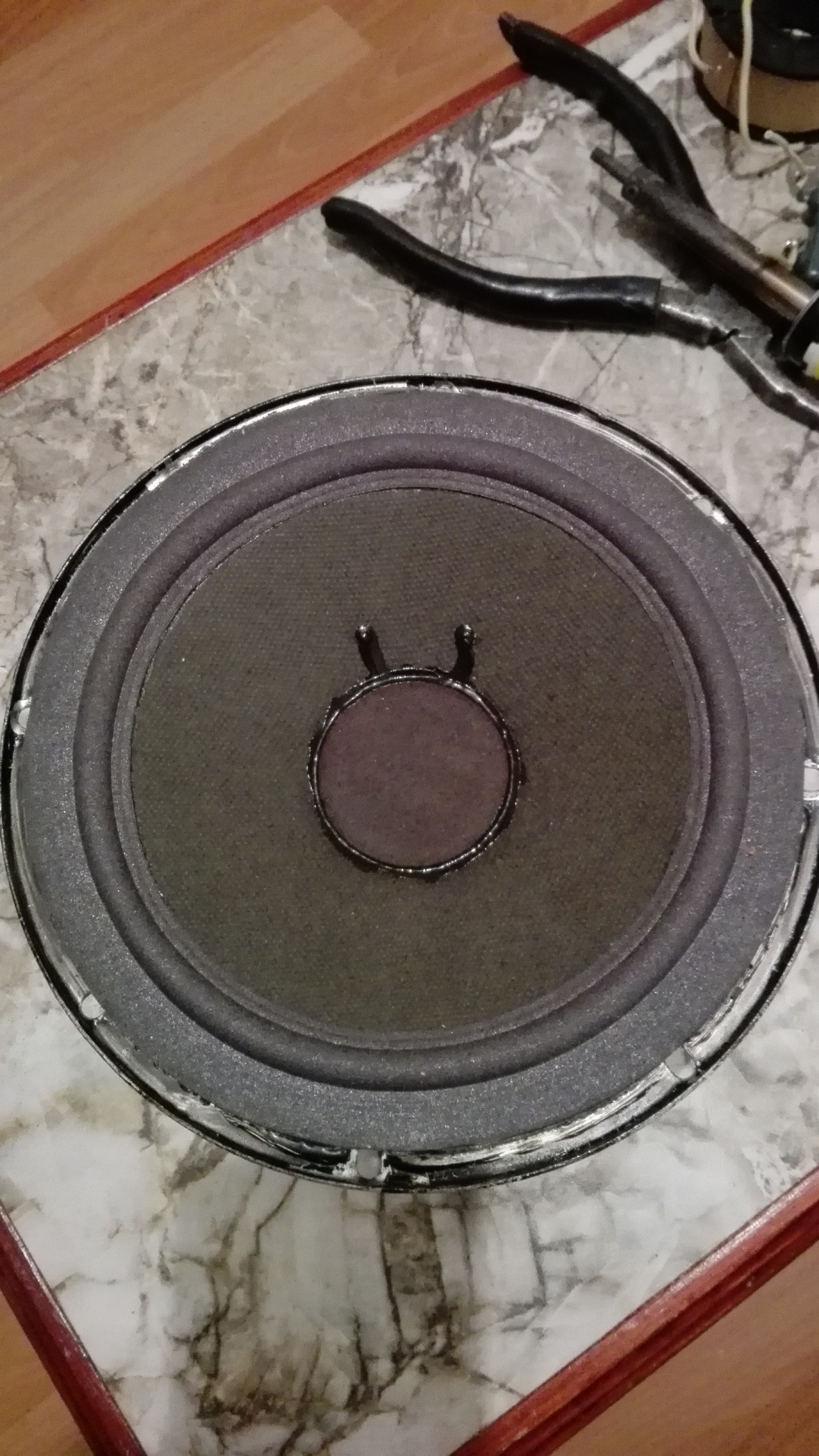

    Всем привет!
    На днях я купил нч динамик. Долго слушал перед покупкой. Эмоции от прослушивания самые положительные - это тот звук, который я искал! Динамик прекрасно передает все детали, не звенит, не бубнит.. звук приятный, бархатный.. Не купить я просто не мог. Собираюсь сделать 3-х или 4-х полосную АС и в основу должен войти именно этот динамик. Весь вопрос в том, что я абсолютно не знаю что это за зверь!)
    Знаю только: нч динамик, R=6 Ом, диаметр диффузора -16,5 см., диаметр общий вместе с корпусом - 21 см, старый зарубежный динамик. Для расчета корпуса и понимания, какой фильтр для него делать нужны его параметры. Да и вообще, очень хотелось бы знать фирму изготовителя. Может, я смогу найти на б/у рынке еще её творения.
    Буду очень благодарен отзывчивым людям!
    ---------- Сообщение добавлено 02:59 ---------- Предыдущее сообщение было 02:58 ----------
    Фото прикрепляю..

    Несколько американских фирм делали динамики с квадратными магнитами в 1960-70-х годах - Eminence, Dallas Arbiter, Klipsch. Что за динамик именно вот этот, не знаю. Похож на Eminence для мелких басовых комбиков.

    По виду очень похоже, что подвес у него не родной. Нет?

    U.L.F., да подвес явно не родной, а свежий ППУ. Когда покупал, он уже был заменен.. Наверно, родной был тряпичный с пропиткой. ППУ лучше или хуже не знаю...думаю с ним выше и чувствительность и, к сожалению, добротность.

    Подвес похож на диффузоровский, не совсем по размеру, 200 или 198, приклеивался пальцами. Дырки заклеены. И у родного подвеса, явно многоволнового тканевого, рабочая часть была шире, очертания корзинки проступают. Сам дин действительно сильно (особенно пыльник) Эминенс напоминает. Если действительно певучий, ничего удивительного )). Насчет чувствительности, какая была, такая почти и осталась. Скорее всего, понизилась резонансная частота, мелкие ПРО обычно полумидбасы-полусредники. Или совсем средники.
