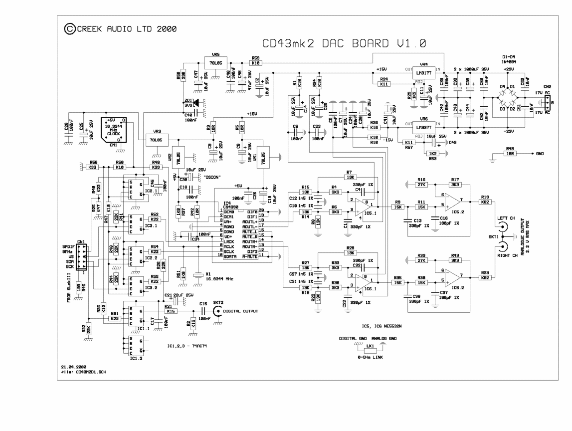

    Доброго времени суток всем! Помогите разобраться с сложившейся ситуацией) Читал здесь много о cs4390, советы Алексея Никитина в том числе. Дело в том что он рекомендовал, если я не ошибаюсь, подавать клок прямо на сcs4390, минуя при этом приемник. Частота клока в случае упомянутом выше равна 16,934мгц(читал о том что это и есть частота на которой работает cs4390) , если я не ошибаюсь? У кристалл есть эвалютион боард на этой микросхеме, так вот в ней применен клок с частотой 12.288мгц, то есть получается 44к и 88 в случа 16,934мгц. В даташите на cs4390 указан максимум в 48к. Приемник у меня cs8416, потом буфер на 74hc243, уровень клока сделал ниже, буфер запитал от 3.3вольта. Работает все это дело только при подаче клока на 25ый вывод cs8416, по другому никак(в даташите к ней написано что все остальные цифровые выходы кроме sdata она формирует из MCLK). Может дело в том что генератор в моем случае имеет другую частоту? Хотя в схеме от кристалл частота 12.288, от туда я и ориентировался на выбор деталей для устройства. В чем тут может быть дело? Еще читал что MCLK для нее можно (или нужно) инвертировать? Заранее всем благодарен!

    То есть не работает если не подавать mclk на приемник? А как он будет работать без mclk?

    То есть приемник работает сам по себе, со своим клоком, а на цап подается отдельный клок. Как-то так. По идее должно работать.
    ---------- Сообщение добавлено 15:59 ---------- Предыдущее сообщение было 15:58 ----------
    Вот схема, взял из другой темы, не знаю, можно ли так делать..

    Отдельный клок от того же генератора или от другого?
    Вообще чтобы понять что происходит желательно осциллографом глянуть туда.

    Суть в том что они и будут так работать каждый по отдельности, только вот вместе думаю никак не будут, от разных-то генераторов.

    На схеме которую я прикрепил выше, сделано именно так. Эта схема взята из другой ветки этого форума. О авторе точно сказать не могу, так как не хочу соврать, есть предположение что это схема пера одного из тех людей, которые в этом разбираются, и если я все правильно понял, то речь шла именно о том что так работать и должно. Может что-то не так понимаю, ведь SDATA идет, а как тактировать это дело другое, тем более в этом цап есть встроенный SCLK.

    Странная схема. 2 генератора на одной линии клока? Чудо какое-то. По моему, тут картинка вида "лишнее зачеркнуть".
    К схеме должен быть ещё и BOM, в котором наверняка помечено что ставится что-то одно. К тому же один источник клока - генератор, а второй - осциллятор.

    1. Это схема части СД плеера. Т.е. этот генератор для всей системы.
    2. Кварц на ножке 4390 - фильтр джиттера и привод к синусоиде мастерклока, к тому же сама 4390 больше синус любит. Об этом писал сам автор.
    3. Если вы хотите принимать по спдиф, то сей вариант вам не подходит. Разве что jkill или фокстрот возьмёте.

    Эта схема была найдена мною по ссылке, в теме cs4390 против легато. От туда я информацию и черпал, также по одной из ссылок по этой теме взята эта схема. Сейчас перечитал, там люди писали что это схема Алексея. Я не вижу на ней выхода клока на транспорт например, есть 9Mhz, да и это это похоже на вход. Читал я где-то, сейчас не могу найти, что клок просто цеплять на цап и все, клок приемника просто отпаять. В схеме Evolution Board cs4329 cs4390, выход осцилятора просто заводится на вывод 19 cs8412, это выход(MCLK).

    Я так понимаю, в схеме, что я разместил выше, осциллятор еще задает частоту для работы 74ac74?

    "Клок" - это тактовый синал,
    "Осциллятор" - это "генератор".
    На схеме в #3 осциллятор (можно его и клоком называть - это CM1.
    X1 - это не осциллятор, не генератор (что одно и то-же), а кварц, который тут используется как фильтр.
    Лет 16-17 назад Никитин писал, что для CS4390 и ей подобных, полезен сглаженный MCLK,Ю почти синус (это Х1 и делает тут), еще он что-то писал про питание, но уже не помню - то-0ли чуть сниженное, то ли наоборот, чуть повышенное (на пол вольта-вольт). Сейчас все это представляет конечно, чисто академический интерес.
    Для использования с обычными СПДИФ-приемниками, осциллятор в ЦАПе не просто "не нужен", а скорее противопоказан, вместо него надо на ЦАП подать MCLK с приемника. А всю эту трахомудию на триггерах 7474 выкинуть - она тут совершено не нужна - на ней СПДИФ-выход сделан и реклок, который тут тоже не нужен.

    Alex, я понимаю то о чем вы пишете, наверное я неправильно изъясняюсь. У меня на 74 сделан только буфер перед цапом. Клок с осциллятора подается на 25 вывод cs8416(это вход для внешнего мастерклока), его частота 12.288мгц, 12.288/258=48khz для цап. На схема Никитина клок стоит на 16.9344/256=66khz. Так же там были строки что микросхему лучше тактировать этим сигналом, так как она работает на этой частоте. К сожалению я не могу найти то место, где это читал, так бы и не пудрил людям головы. Еще там были строки о том что можно подать мастерклок непосредственно на соответствующий вывод cs4390, оставив остальные сигналы либо от транспорта, либо от приемника. О включении непосредственно на выводы МС цап кварца а параллельно ему подстроечного конденсатора для реализации фильтра, учел, но еще не сделал. И к стати, при подаче на МС приемнка тактового сигнала от осциллятора, цап гораздо лучше себя ведет и на слух и на экране осциллографа пропадает муть и появляется четкость синуса.
    384*44,1=16934,4 Т.е. либо 6 раз по 64 такта на сэмпл, либо 8 по 48. Второй вариант более вероятен: в старых сидюках обычно было 48 бцк на один лрцк. Кто и почему выбрал так уже не важно, просто длительное время это было почти стандартом.
    Таки да про джиттер то небось слышали? Таки енто ён. У спдиф приёмников он в разы больше среднего гена....
    Смотрел я на всё енто и вспоминал асинхронный реклок - интересно здесь это бы проканало? (АР - пересинхронизация триггерами всех вх. сигналов от хорошего гена, но частота которого как минимум в 2 раза выше максимальной входной. В основном пользовался в Р2Р ЦАПах после ЦФ.) Т.к. здесь он до ЦФ, то "фифект фикции" могёт нарушить работы ЦФ и преобразователя в дсд....

    Вы можете на вскидку вспомнить любой подходящий вариант из современных комплектующих, триггеров, частоту переключения которых можно задать внешним генератором?
    В смысле? У любого триггера, частота переключения задается внешним генератором.
    Наверное, вопрос поставлен не правильно?
    Цитата Сообщение от Georgij86 Посмотреть сообщение
    Еще меня смущает уровень джиттера, для cs8416 100н, по моему это много,
    100наносекунд? Нет конечно, даже у этого древнего гавна мамонта в 500 раз меньше - 200 пс (пикосекунд).
    Конечно это много, у современных приемников 50пс (хотя и это зачастую много), но для CS4390 хватит и 200, с головой, ибо она такой же мамонт, однобитная дельта-сигма...

    То есть получается, если делать для микросхемы цап реклок на 16мгц, то приемник должен работать на 8мгц? В данном случае это может сделать только хуже, я так думаю, а более высокую частоту цап не поддерживает, увы
    39,153
    По умолчанию Re: Помогите разобраться с подачей клока на cs4390.
    Не надо там делать никаких "реклоков", надо просто соединить 4 выхода I2S приемника с 4-мя входами ЦАПа.

    Жуть какая. Не очень понятно, как оно вообще сделано. Но в даташите на 4390 прямым текстом указано- все приходящие сигналы должны быть синхронными. Нельзя тактировать I2S от одного генератора, а MCLK от другого.
